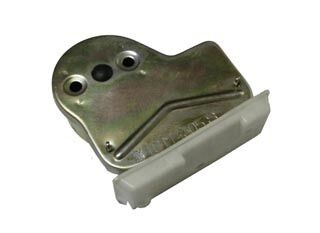

    hi,
    past dieser luffi auf meine v50 spezial vb3ht auf nen 16.16 dellorto?

    fuer deinen 16.16 brauchst du einen mit anschlussweite 40mm, dieser hat denke ich 51,5mm, miss mal nach..
    z.B dieser hier passt

    Wenn die Nummer des Luftfilters auf deinem Bild richtig "IGM 4305 S" lautet, dann ist es der passende Luftfilter für einen Dell'Orto SHB 16/16.
    Das ist der Originalluftfilter von Piaggio. Und das graue Auffangschälchen hat er auch noch. Gut!
    Auf der Seite von SIP ist ein Nachbau zu sehen. Der passt auch, hat aber nicht die Nummer.
    Diese Nummer kann bei Umrüstungen wichtig sein oder bei gezielten Polizeikontrollen.
