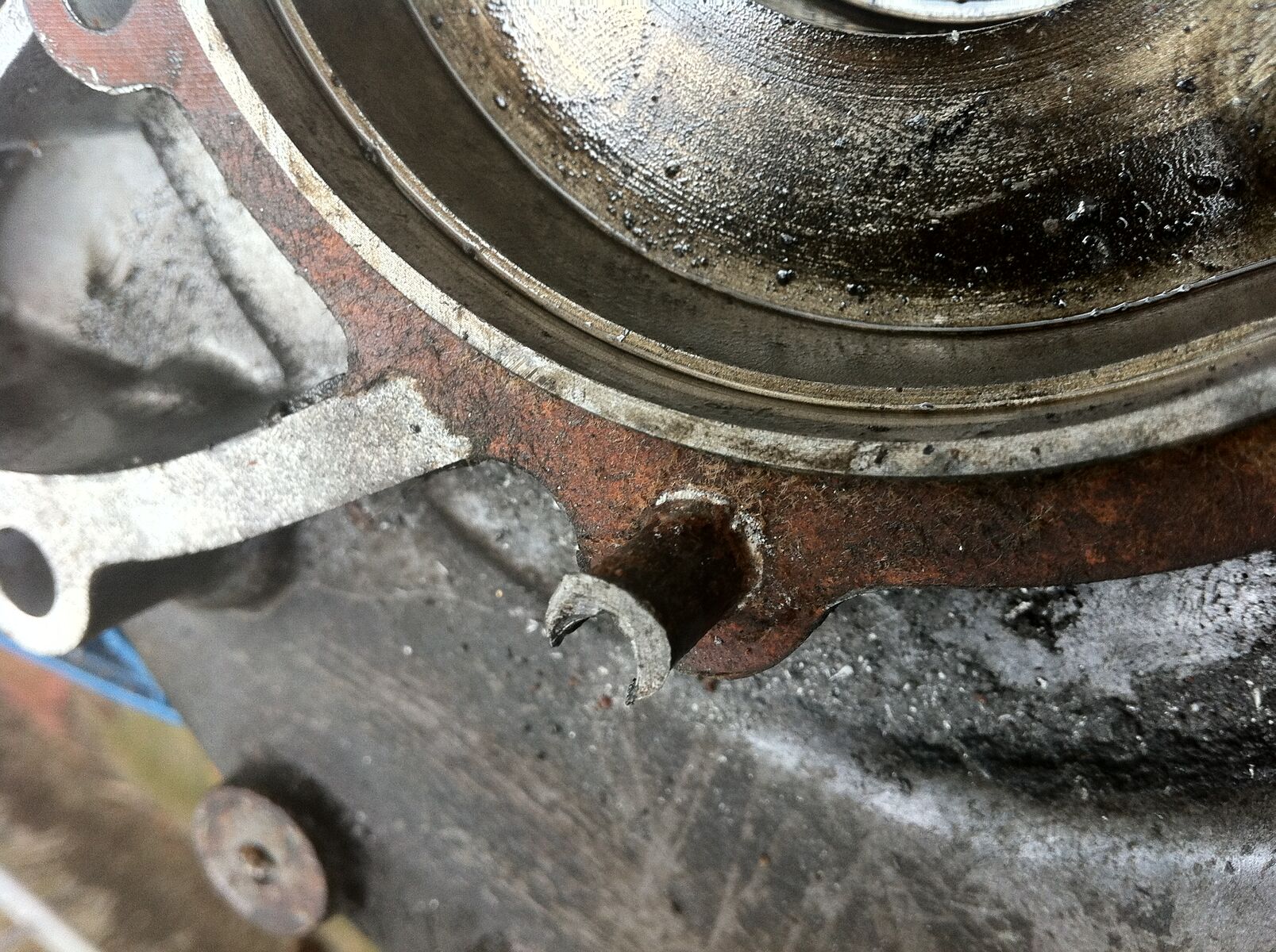

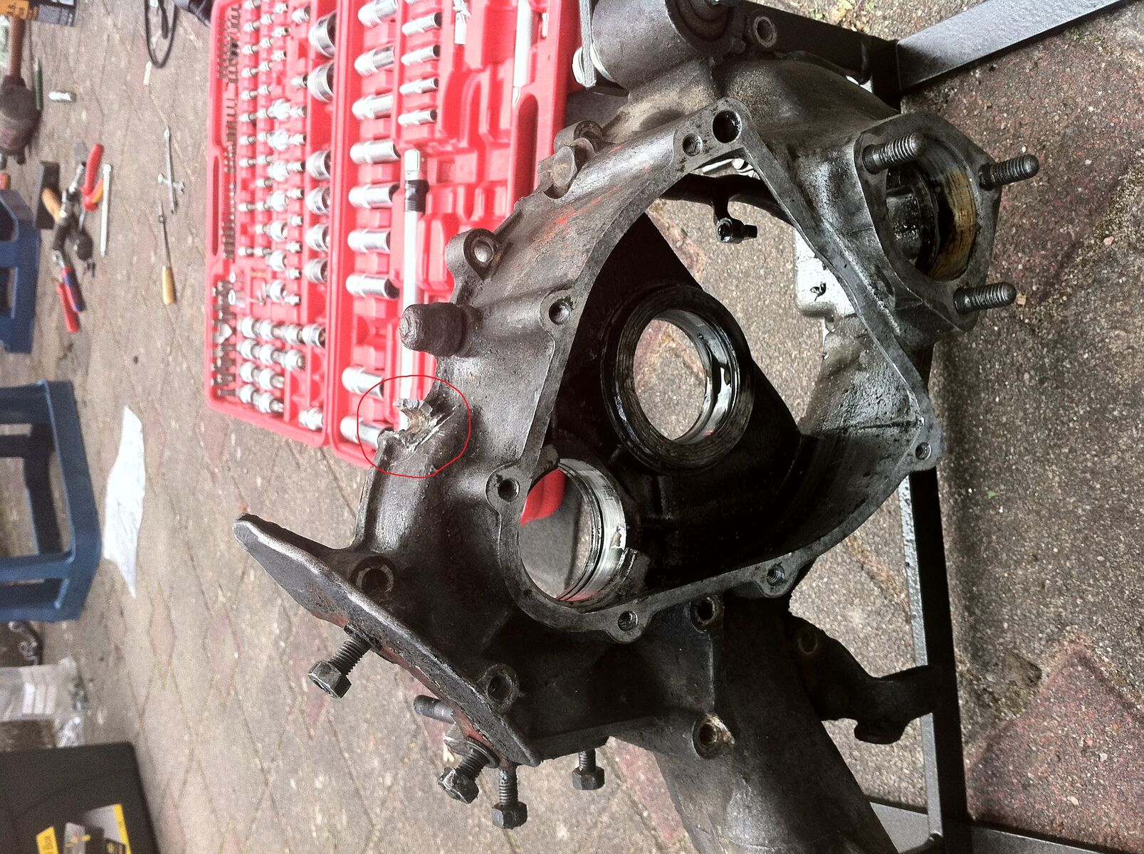

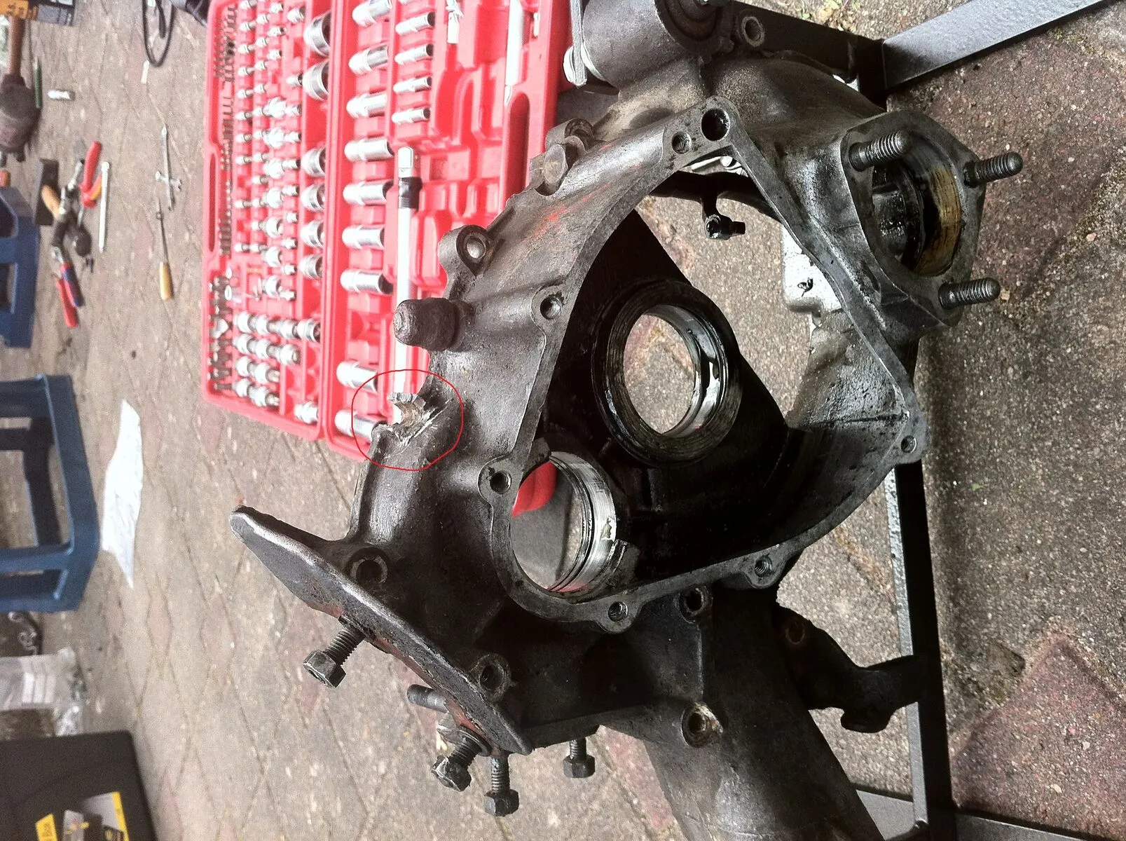

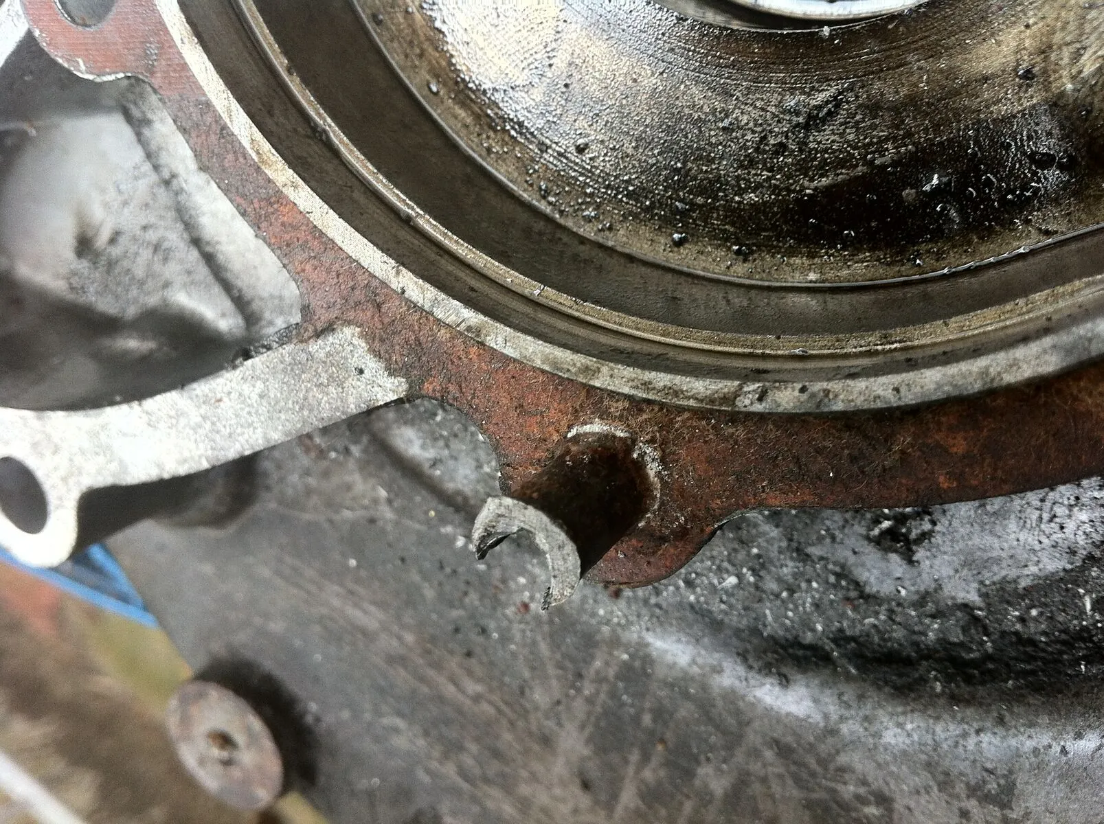

    Hallo liebe Vespa Gemeinde,
    ich habe heute den Motor gespalten für eine Revision(50 N Special BJ 73).Jedoch war eine Schrauben zum Gehäuse teilen so stark in dem Durchgangsloch festgerostet oder sonst was, dass ich sie nicht rausbekommen habe.
    Dann habe ich den Kopf der Schaube weggebohrt, führte jedoch nicht zum erfolg.
    Danach habe ich versucht die Schraube soweit wegzubohren das ich das Gehäuse trennen kann.
    Bei einem anschließendem Versuch die Schraube doch noch herrauszubekommen ist mir ein Stück vom Gehäuse kaputt gegangen :-(.
    Was kann ich jetzt tun?
    Müssen 2 neue Motorhälften her?
    Kann ich die Schraube einfach weglassen und Motor ist trozdem dicht?
    Irgendwie reperieren?
    Vielen dank schonmal im Vorraus

    dein thema mal richtig verschoben,
    zum eigentlichen problem....
    es sollte auch ohne besagte schraube hinhauen, sehe da kein problem darin

    • June 2, 2012 at 21:22
    alles klar vielen dank
    hatte Angst das er wenn er heiss wird nicht mehr richtig abdichtet also Öl verliert.
    Werde es dann einfach mal ohne die Schraube versuchen.

    • June 2, 2012 at 21:24
    Ölverlust wäre am Kurbelwellenraum eher das kleinere Übel

    • June 2, 2012 at 21:39
    Sondern Falschluft?
    Wegen Falschluft mach ich auch ne Revision .
  • Grauguss
    1,506
    296
    PK Umbau mit Basis Vespa Mars
    • June 2, 2012 at 21:44
    ja, klar!
    Es sollte trotzdem klappen
