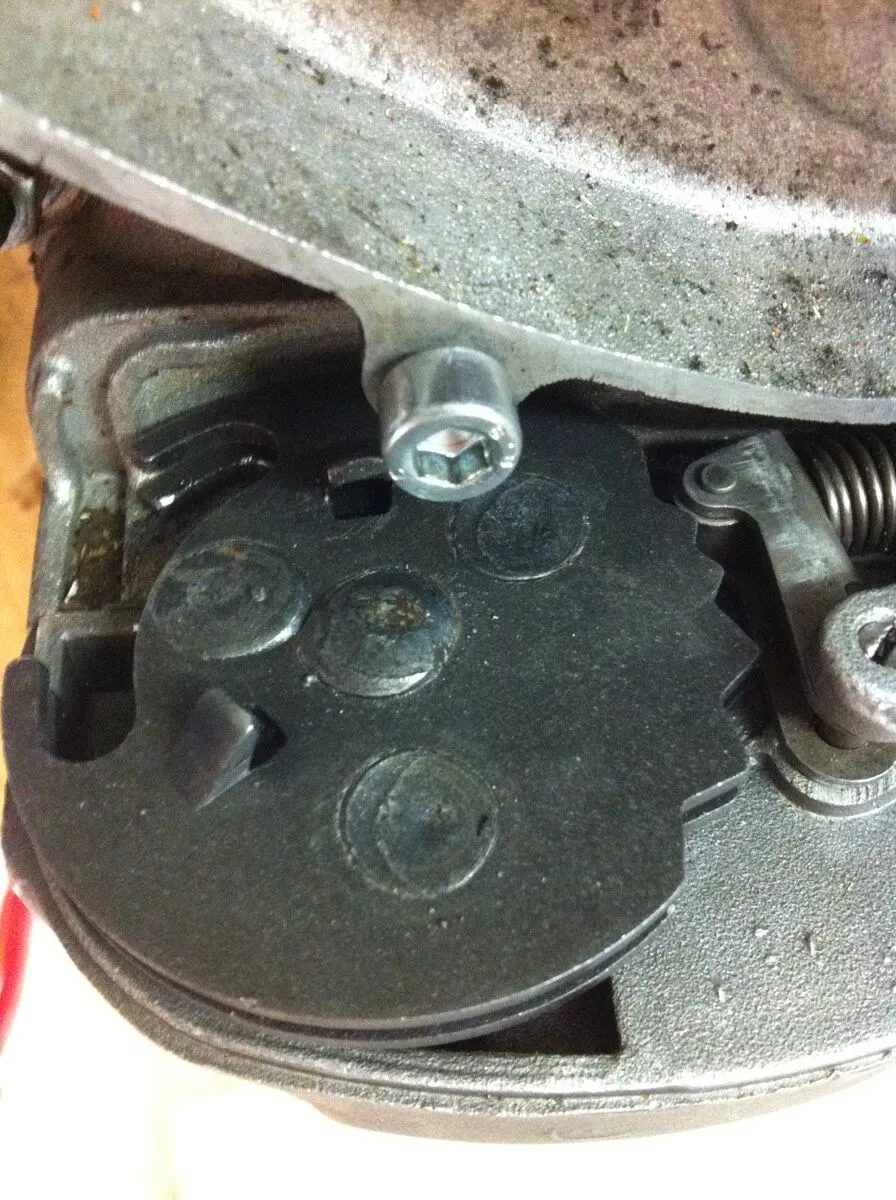

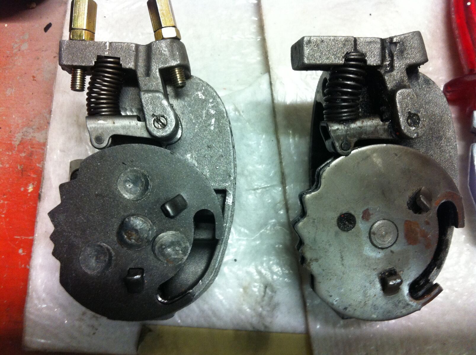

    hallo
    habe das problem das ich zwar die schaltraste montiert kriege aber leider bleibt mir der schaltarm auf der ersten spitze stehen so das ich nich genau in den ersten gang schalten kann ,
    wenn ich den arm in die leerlaufstellung tue ist kein leerlauf da sonder einen gang ist drin . im ganzen finde ich etwa 3 leerlaustellung ....
    hat da jemand einen rat ...habe das komische gefühl das ich die falsche raste habe
    seht euch mal die bilder an
    1. schaltraste : ist am hinteren teil lml eingeritzt ..im innenbereich ist sie mit den nummern 9908 /5B und auf dem arm P versehen
    2. schaltraste : ist von piaggio mit der nummer 990820-4B
    meine vespa wäre eine vespa px 125 e lusso vnx2t

    Hauptwelle, Gangzahnräder und Schaltraste sind auch Lusso? Es gibt da nen nervigen Tolerranzbereich bei Schaltrasten. Kannst ja mal prüfen ob du ne Schaltraste alt oder Lusso verbaut hast. Eventuell fehlt wenn du ne alt Schaltstange hast ne Unterlegscheibe.
    Schaltrassten
    Und das Ding gehört noch ordentlich gefettet! :!:
    Ach ja Lusso Bolzen ist nen 17er Schlüssel und alt nen 13 er. So kann man zumindest schonmal den Bolzen checken.

    • June 13, 2012 at 18:35
    Danke für die infos
    Hab mal den test gemacht mit dem gabelschlüssen an bolzen und es ist definitiv der 13 er also alt und die raste auch alt da im 3 gang der schaltarm 1,5mm raussteht jetzt kommt das aber ich habe bolzen und raste neu gekauft jetzt kommts drauf an welches getriebe wirklich eingebaut ist ... An was erkenne ich den unterschied zwieschen alt und lusso getriebe

    Ich fürchte da hilft nur Motorspalten :thumbdown:
    Hier mal nen Link von Fettkimme unterschied

    • June 13, 2012 at 19:11
    Also ich habe definitiv ein lusso getriebe drin .. Da mein getriebe 2 ringe pro seite hat. Jetzt muss ich einen bolzen und schaltraste finden von einer lusso wuetend-)
