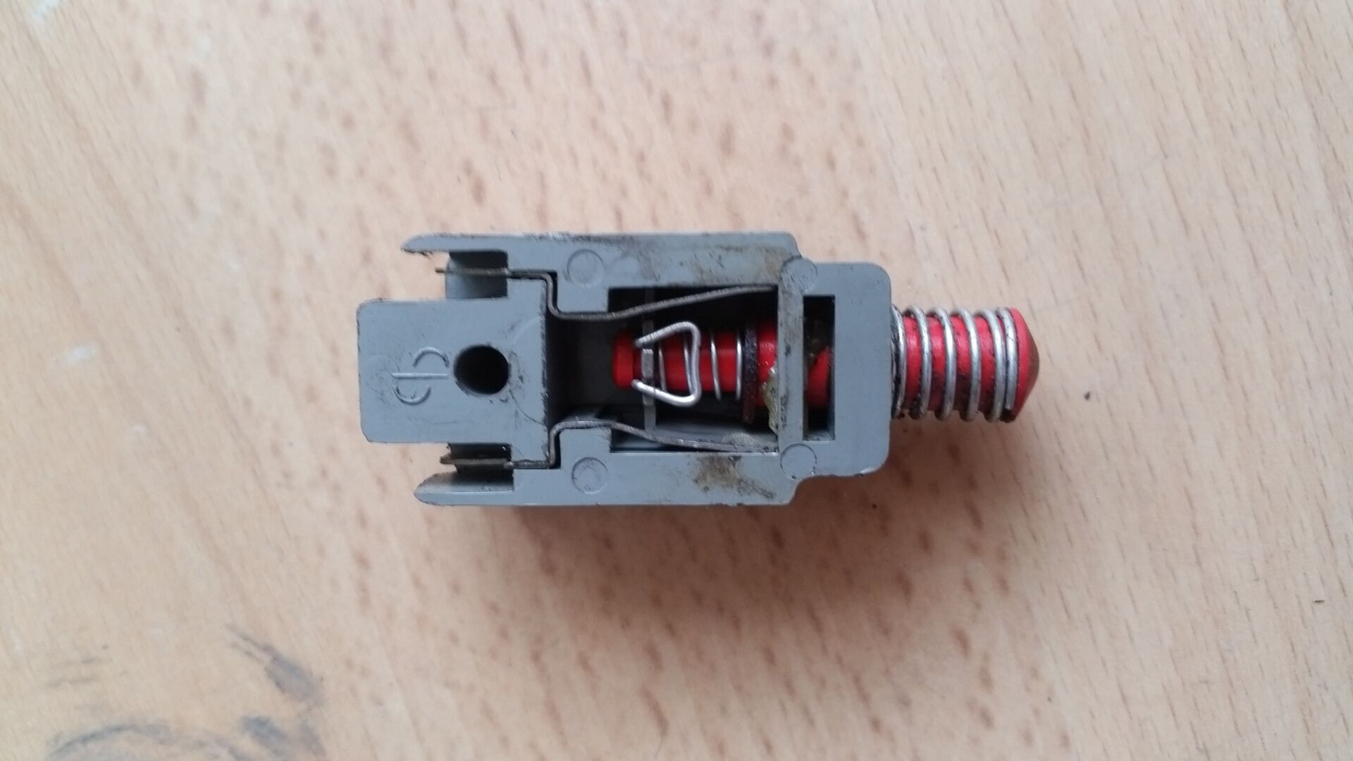

ok fussbremse ist draussen was sollte jetzt hier kontroliert werden
P stellung ist alles IO nur bremslicht nichtLaut meinem schaltplan lauft das bremslicht über hupe zur batterie kann das sein das es nicht geht weil die batterie down ist

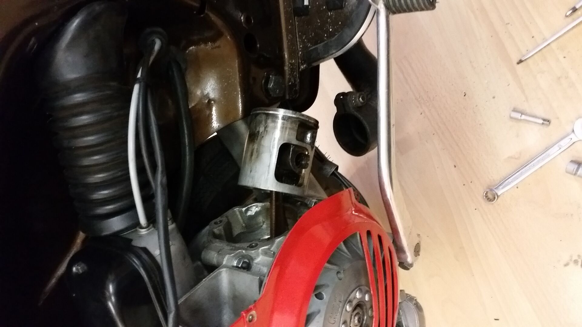

Der kolben ist tatsächlich falsch montiert
Das gibt sachen ...und ich habe immer gelacht wie das jemand schaft falsch zu montieren hahahah ich zieh mir mal 10 x am ohr
der schieber hat kaum 1 mm
Habe natürlich auch geöffnet und geschlossen um zu sehen ob sich was verändert aber leider nein ...
Werde später den zylinder öffnen und schaue wie der kolben drin ist wäre sehr kommisch wenn ich den falsch rum montiert hätte -
Kolbenöffnung nach oben ..oder? Die geschlossenemuss doch noch unten so das er abdichtet wegen kurbelwele?
sprit kommt mit sicherheit genug an
Hhmmm das mit dem kolben dachte ich auch schon ...muss ich nochmals öffnen ..
Wie wäre er denn richtig drauf -

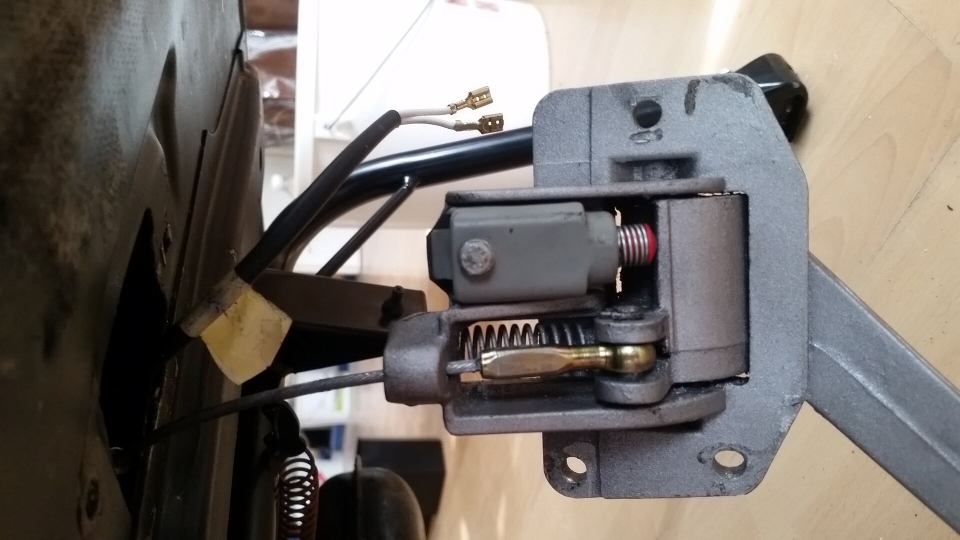

So die feder wurde montiert und siehe da der choke funktioniert einwandfrei

Wie wird diese montiert ?
Schlaufe in den schlitz oder?
Wie kommt das offene teil nach vorn oder nach hinten -
Habe ich nicht versucht ...
Hab jetzt die kleine feder bestellt und probiers damit
