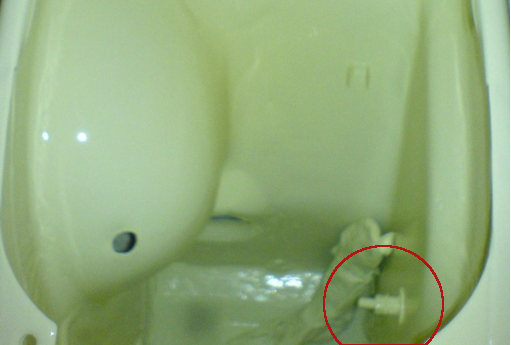

    Der Spannungsregler ist neben dem Vergaser an einer Halterung aufgehangen, die richtig durchgeschweißt wurde, siehe Bild. Sieht so erstmal ab Werk aus. Die sah schon sehr original aus, wie ich die Vespa zerlegt habe. Wenn das nachträglich geschehen ist, dann wurde das zumindest gut gemacht.

    Diesen Schweißbolzen kann ich nicht einer normalen 12V- V50 Special zuordnen.

    Wenn es nur dieser eine Schweißbolzen (ich seh nur einen) ist, könnte dort die Blinkrelaisbefestigung vorgesehen gewesen sein.
    Was ist ds denn für eine Wurst neben dem Schweißbolzen.. ist das ein Stück Kabelbaum mit Abdecktape?
    2 Mal editiert, zuletzt von Pierre Lavendel (June 17, 2012 at 22:19)
  • Was ist ds denn für eine Wurst neben dem Schweißbolzen.. ist das ein Stück Kabelbaum mit Abdecktape?
    ;) Yes, das ist der Kabelbaum nach dem Lackieren...
    Die Vespa hat aber keinen Schalter (mehr) und auch der Kabelbaum hat keine toten Enden beim Lenker...

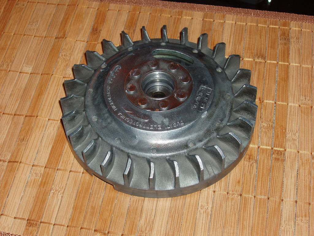

  • Was ich komisch finde ist, daß du sagst der Roller habe 12V, aber auf dem Bild ist nur das 6V Polrad zu sehen.
    Das 12V Polrad hat deutlich andere Flügel.
    Ich kann deine Behauptung irgendwie nicht nachvollziehen, daß der Roller 12V hat.
    Eine 12V Ankerplatte paßt nämlich nicht unter das 6V Polrad und umgekehrt (ZZP völlig woanders, und Unterbrecherkontakt ebenfalls kompett anderer Typ).

  • Das Linke sieht aber so aus, wie das auf meine 66er Rundlenker 6Volt (Sch...ß) Kontaktzündung...
    Wäre es 6 Volt, dann wäre es ja ungeregelt, oder?
    Ich glaube, die haben da ordentlich was zusammengefummelt...
    Edith: wenn das rechte das originale ist, dann wird das irgendwann nachgerüstet worden sein: so z.B.
