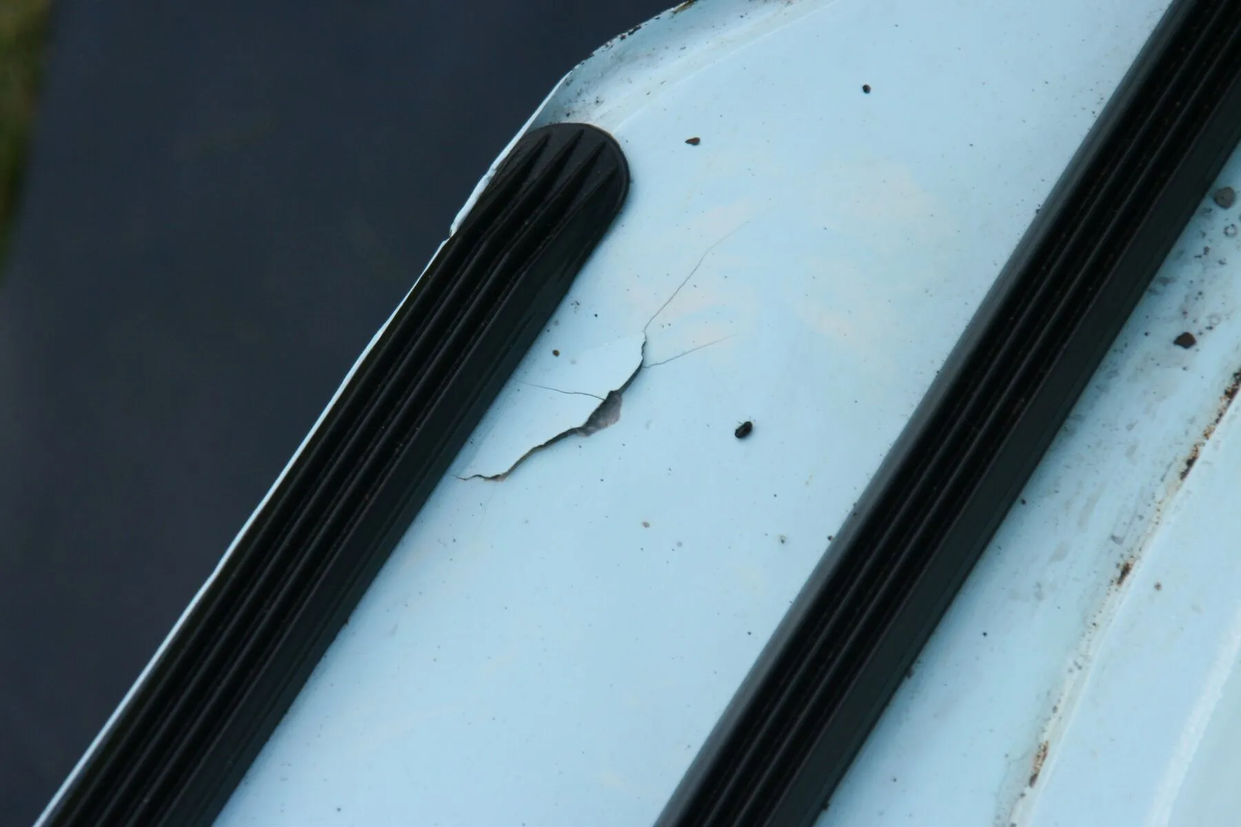

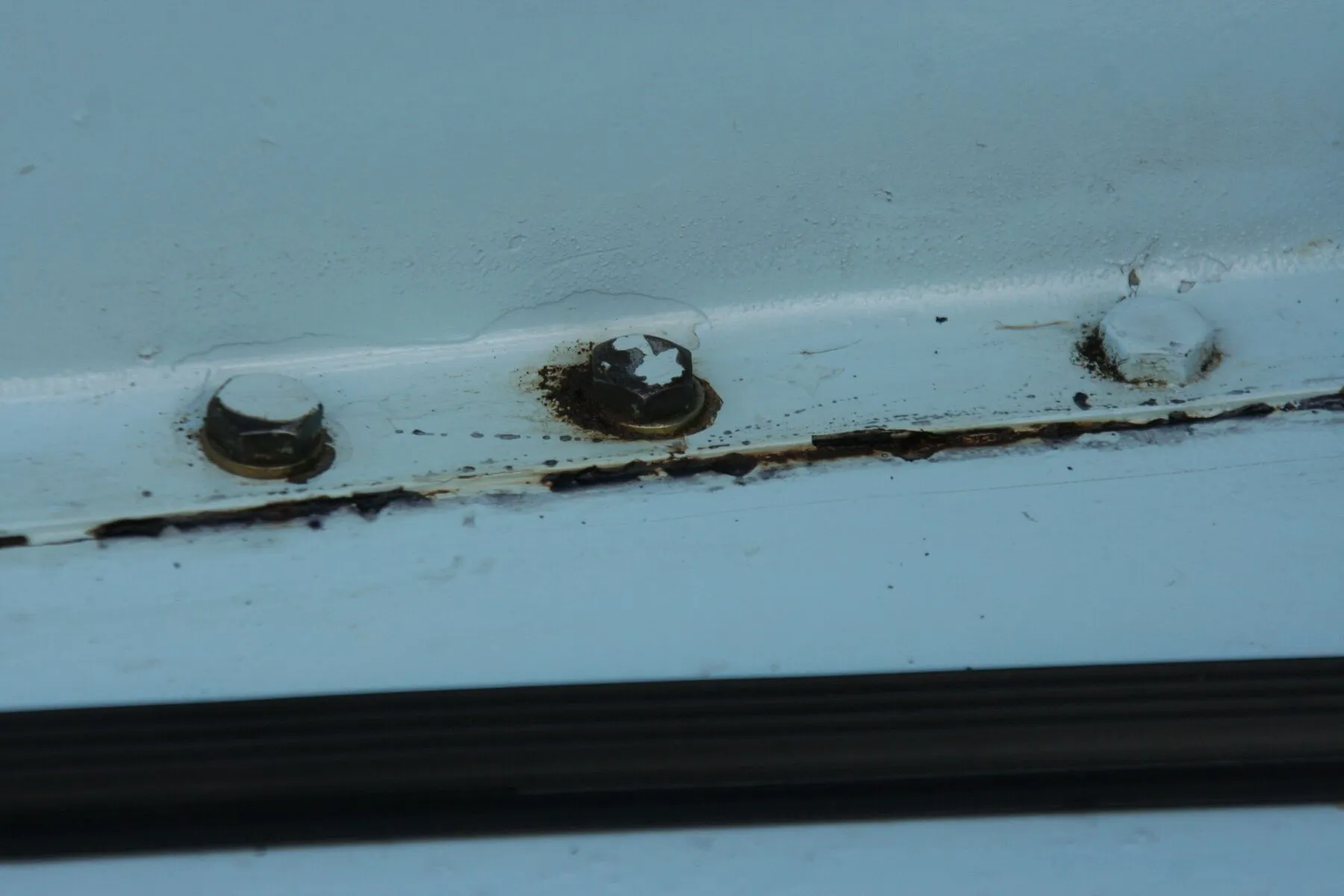

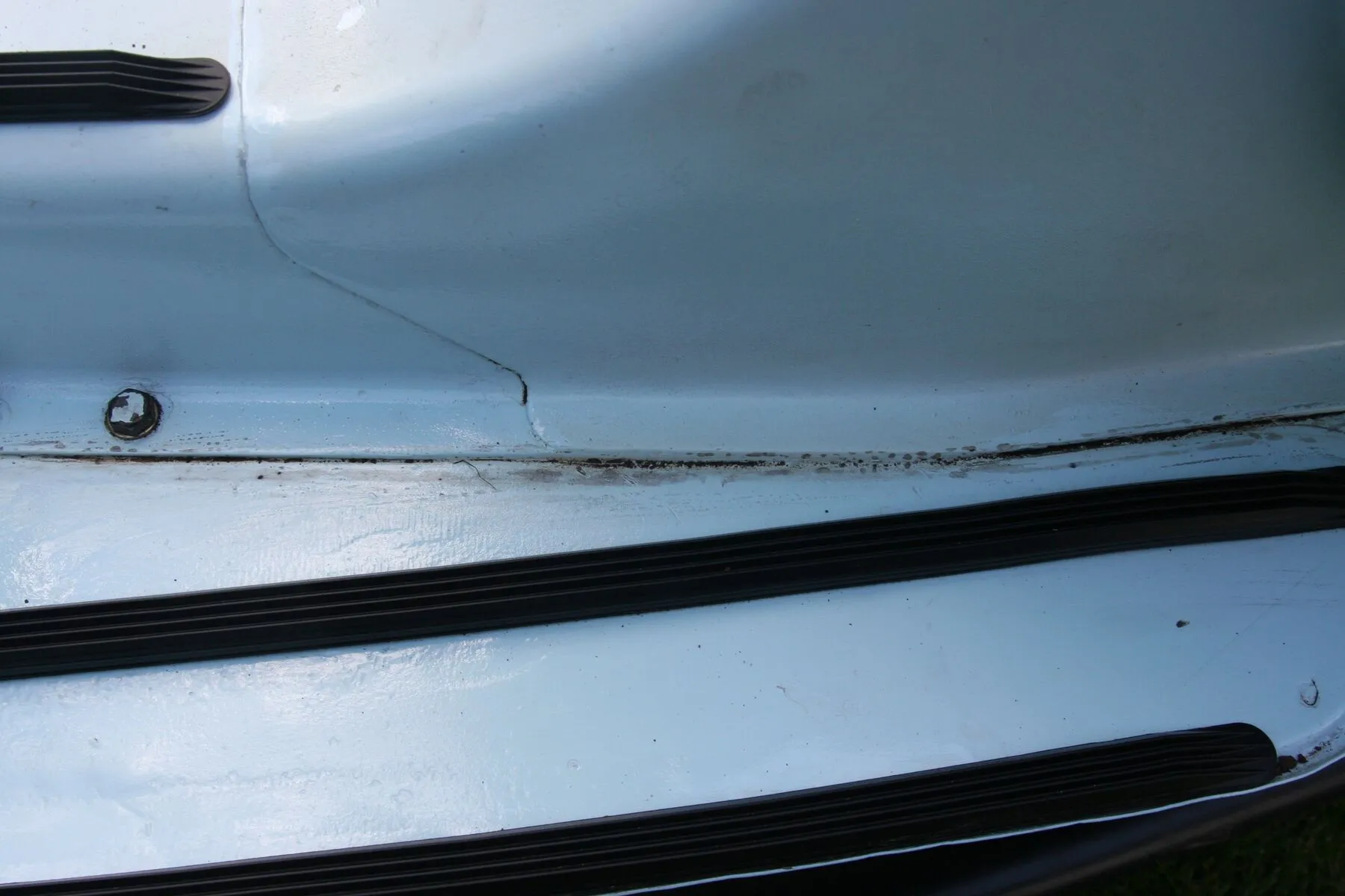

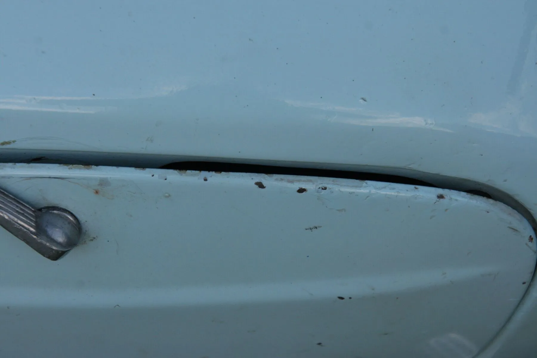

    meine Vepsa hat am Trittblech und an der Motorabdeckung einige kleinere und größere Roststellen sowie einen Lackabplatzer.
    Meine Frage ist nun wie ich diese Stellen am Besten behandle um weiteres rosten zu verhindern und ggf. mit entsprechendem Lack nachbehandeln kann.
    Zum besseren Verständnis anbei ein paar Fotos der betroffenen Stellen:

    du kannst diese stellen mit Pelox behandeln und anschließend mit Owatrol konservieren. Im GSf gibt es ein schönes Topic dazu. Es nennt sich O-Lack Topic. Da kannste alles was du wissen möchtest ganz entspannt nachlesen.
