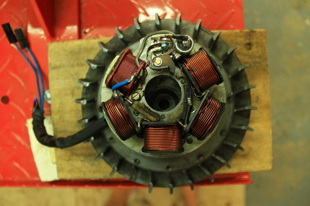

    Guten Tag die Vespaschrauber,
    folgendes Thema und zwar habe ich eine Vespa 50 Special V5B3T (deutsches Modell 4fach Blinkanlage) mit einer Kontaktzündung. Ist es möglich auf E-Zündung umzubauen?
    Die Grundlagen sind ja vorhanden wie 12V Ducati Polrad und einer 12 V Zündgrundplatte.
    Wie würde der Umbau ablaufen und welche Teile wären noch nötig?
    Kann ich die Zgp weiter benutzen und muss lediglich das Pickup einbauen?
    Danke ;)

    eine frage noch spannungswandler nötig oder nicht?
    Fahre ohne Blinker und Bremslicht...nötig wären Pickup, Erregerspule und Cdi Einheit mehr nicht oder?

    hab diesen umbau nie gemacht, nach dem thread zu urteilen ist es günstiger sich ne gebrauchte kontaktlose ZGP zu besorgen.
    spannungswandler ? was meinste damit, spannungsregler oder hupengleichrichter ?
    spannungsregler brauchste auf jeden fall und den hupengleichrichter nur wenn du ne hupe einbaust. wenn du ne schnarre nimmst dann halt nicht.

    Heute ist das ganze Material gekommen ( pickup, Cdi und erregerspule). Wohin muss ich das weiße Kabel wo an der Erregerspule ist verlöten??? Ist doch Masse oder?
    Habe ja dann 5 Kabel die von der Zgp kommen ist mir soweit alles logisch, außer das weiße kabel, welches zur CDI führt ist der Ursprung auch bei der Erregerspule?

    bin jetzt soweit, dass ich eigentlich alles gelötet habe, aber hat die Zündgrundplatte dann insgesamt 5 oder 6 Kabel?
    Ein Strang mit rot, grün und weiß (CDI) und der andere Strang schwarz, blau und grün?

    ist doch alles richtig, das grüne zählt doppelt. hat den gleichen anschluss an der zgp. einmal gehts zur cdi und einmal zum kabelbaum.
