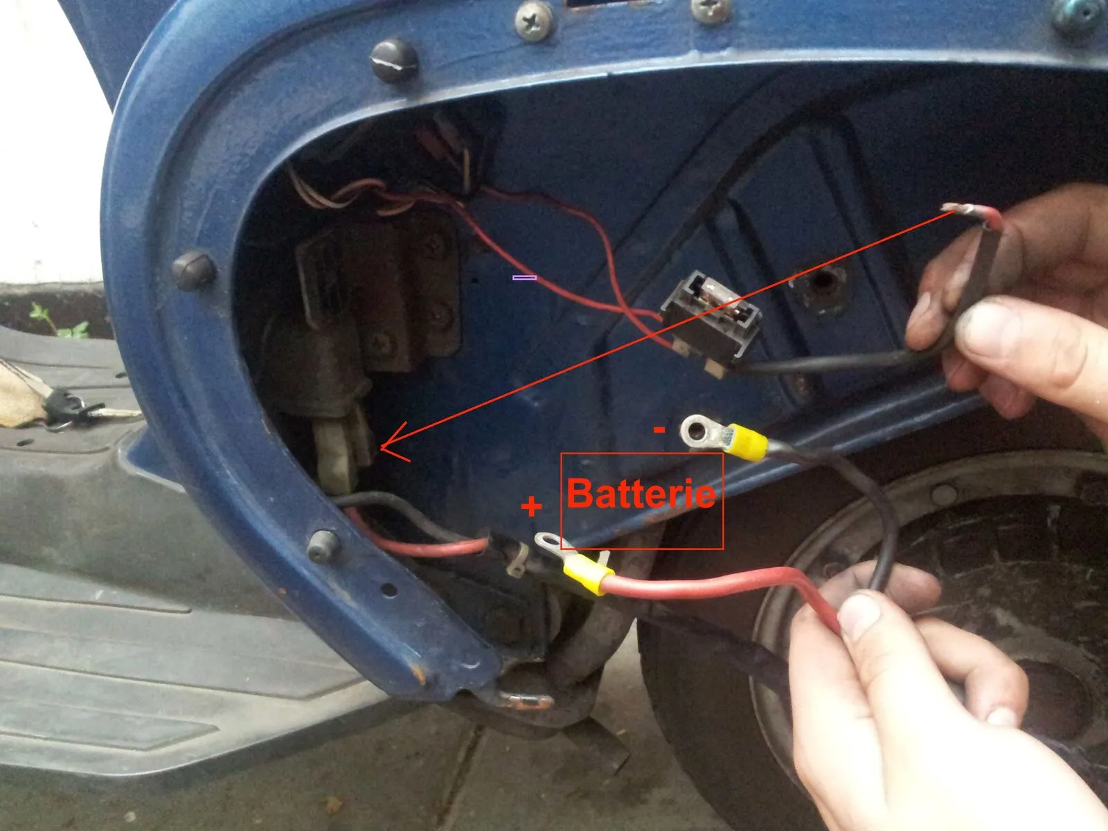

    Hallo ihr,
    ich habe mir vor 1 Woche eine Vespa pk 50 xl 2 gekauft.
    Bin also ein Neuling :)
    Der Verkäufer sagte, die Batterie wäre leer und somit gehen der E-Starter und die Hupe nicht... Nun habe ich die Batterie geladen aber weiterhin funktioniert nichts der gleichen.
    Wir haben die Batterie von der Vespa an einem anderen Roller getestet wo sie einwandfrei funktioniert.
    Soweit ich herraus gefunden habe, werden Hupe, E-Starter und Standlicht mit einem eigenen Stromkreis versorgt?
    Zudem ist ein Kabel lose. Welches wir auch nicht definieren können (siehe Foto)
    Ich hoffe ich hab genug Infos zusammengetragen und würde mich sehr über eine Antwort freuen :)
    Mfg Jan
    • July 13, 2012 at 14:43
    Hi, das wundert mich gar nicht. Das Kabel von der Sicherung ist von dem Stecker am Startrelais abgezogen, lass Dir da von einer Werkstatt einen neuen dran machen. Achte aber darauf das es der richtige ist und die Schutzhülle muss auch wieder drauf. Die Batterie; wie alt ist diese und wie lange war sie leer? Das mögen die gar nicht warscheinlich ist sie hin. So noch die Bilder das ist die Batterie die Du brauchst Polposition "1" ist wichtig. Das sind die richtigen Stecker die Bunten halten nicht und sind auch nicht für KFZ gedacht.

    • July 13, 2012 at 18:28
    Die Stecker gibt es bei Sip nicht, zieh mal den Rest am Relais ab und schau dir das mal an. Eventuell kannst Du den Kabel wieder in den alten Kabelschuh stecken und festlöten. Die weiße Hülle kann man abziehen.

    • July 13, 2012 at 21:06
    ich war jetzt bei uns im Dorf in einem KFZ-Betrieb und hab mir die Kabelschuhe besorgt.
    Das Kabel ist nun wieder an Ort und Stelle.
    Die Huppe geht nun wieder (juhu :D )
    Wieterhin funktioniert der E-Starter nicht.
    Wenn ich den Knopf drücke gibt es kurz ein Geräusch aber weiter passiert nichts...
    Und ja mir ist noch was aufgefallen der Linke hintere Blinker geht nicht... Birne hab ich getauscht die ist ok. Was kann das nun wieder sein?
    mfg
    Jan
    • July 14, 2012 at 08:02
    Hi, prima, der E-Starter sitzt auf der linken Seite über dem Auspuff, da ist ein einzelnes Kabel angeschlossen, ist das noch dran? Was ist das für ein Geräusch? ein "Klack" das währe das Relais, oder ein Surren das währe dann der Anlasser. Bei dem hinteren Blinker, schau mal innen auf die Rückseite des Blinkers, da wo die Kabel angesteckt sind, da gammelt es gerne, Stecker gerostet kein Kontakt.
