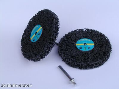

  • ist schon ne schrupperrei , warum nimmste nicht sowas :
  • Das sind doch die CSD-Scheiben die ich genommen habe. Hab noch mal wegen dem Aceton gegoogelt und jetzt bin ich der Meinung das Aceton nicht das richtige für die Mengen an Lack ist.
