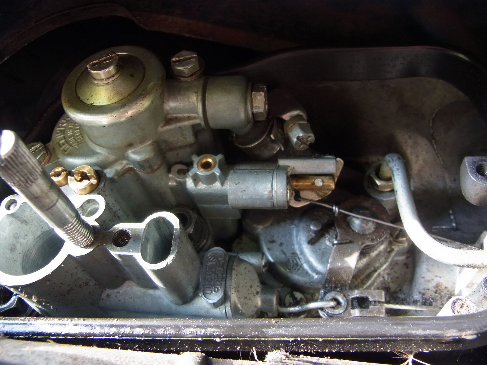

    Habe heute mal nach dem Vergaser geschaut um mal zu sehen was verbaut ist.
    Ist ein Delori 20.20. Gibt es einen 20.200? Irgendwas steht noch hinter 20.... Entweder 0 oder D. Nein nein kein Diesel 8|
    Habe mal ein Bild angehängt auf dem der Vergaser drauf ist.
    Die beiden Messing farbenen Schrauben hinter der Einstellschraube für Leerlauf hatte ich draußen.
    Auf der großen steht oben 160 und unten 102.
    Auf der kleinen 45 . 140.
    Für was sind die beiden Düsen. Ist das noch Original Bedüsung.
    Was empfiehlt ihr für eine Bedüsung
    Noch Allgemein:
    Hat jemand eine Anleitung zur Überholung? Oder ist das so einfach?
    Hinter dem Jokeanschluss kommt ein Schlauch das ist fürs ÖL? Also Getrenntschmierung
    Es gibt drei Schrauben zum einstellen.
    Oben Leerlauf, unter Gummikappe Benzin/Luftgemisch und seitlich links eine Schraube mit Feder gespannt.
    Für was ist die mit Feder?
    Lohnt es sich vielleicht gleich neuen Vergaser z.B 24/24 zu holen für 79 €?
    Ich weiß viele Fragen, aber ich weiß gerne was ich tue bevor ich etwas angehe und nicht einfach drauf los.
    Obwohl vielleicht sollte ich einfach mal. :P

    • July 28, 2012 at 10:08
    Moin
    Damit mal ein wenig Klarheit in den Nebel kommt..... ;)
    Lese dich hier mal ein.
    der si vergaser
    danach solltest du weiter kommen.
    grüße holger
