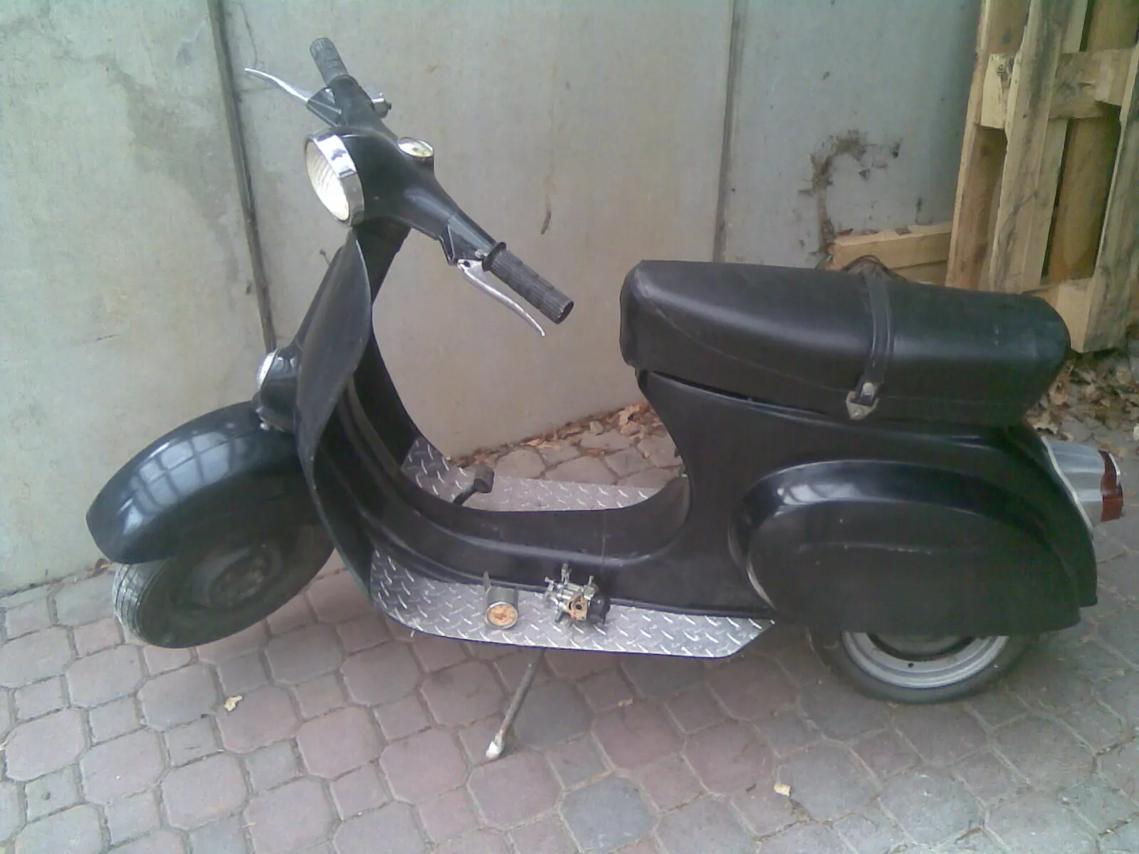

    ich habe mir meine erste Vespa gekauft und einige Infos vom Vorbesitzer bekommen. Usprüngliche Lakierung war Hellblau, er hat sie aber mit Schmiergelpapier enfernt und dann Sprühdosen-Schwarz drüber gemacht. Jetzt zu meiner Frage, ist es möglich eine Vespa zu entlacken und dann nur mit Klarlack zu versiegeln? Habe ich bisher noch nicht gesehen, mußte aber gut aussehen (zumindestens in meinen Träumen ;) )

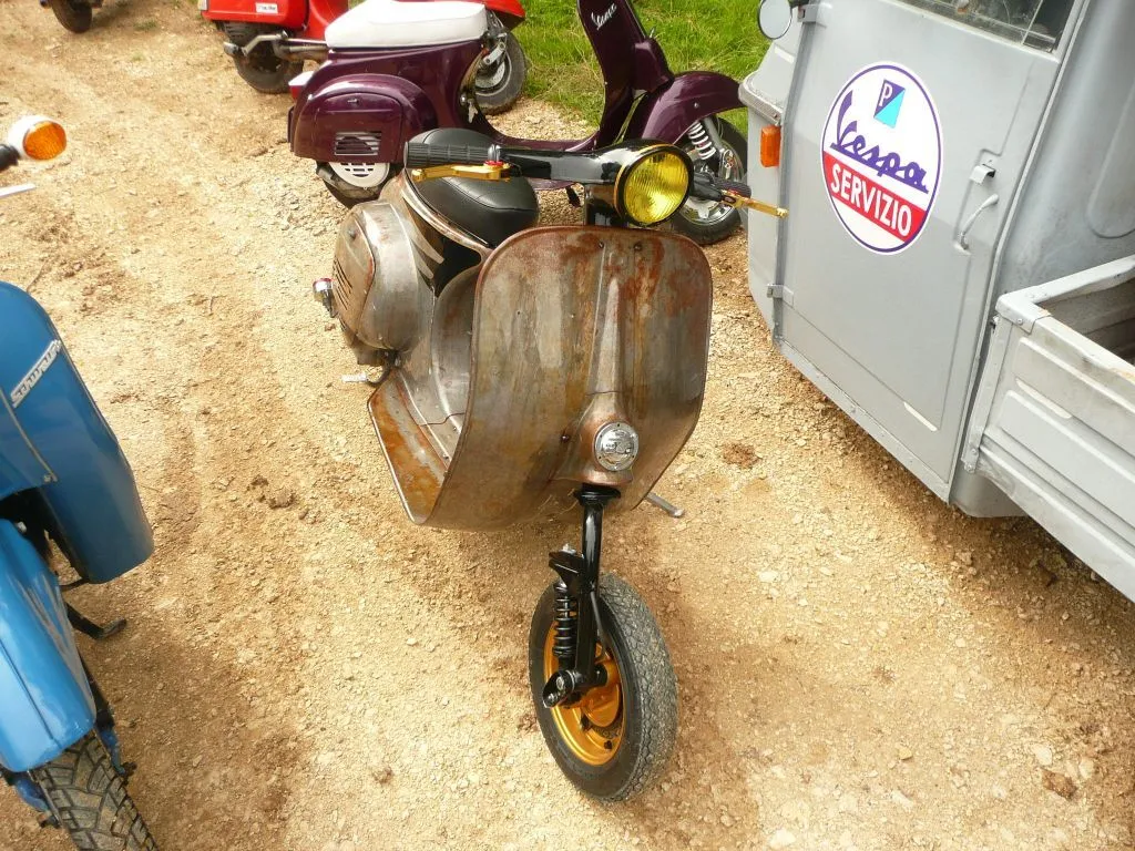

    Andere Möglichkeit: Roller ordentlich grundieren + lackieren und darauf eine Effektlackierung Typ "blankes Blech".
    Ein interessanter Look ist es ja schon!

    Effektlackierung...
    Erst Rostschutzgrundierung
    Dann "normale Lackierung", 2 Schichten (ein neutraler grauer Farbton)
    Dann silber Metallic drüber, anschleifen mit Nylonvlies, schmirgelleinen etc.
    Dann mit Spraydose (schwarz) drübergehaucht
    Wieder abgeschliffen...
    usw. immer feiner werdend...
    Zwischendrin mit feiner Stahlwolle anpolieren..
    Man kann auch braune Ecken dransprühen und Rost simulieren
    Am Ende Klarlack... in den Klarlack Farbpigmente reinstupfen (Aus dem Kunstmalerbedarf)..
    Unebenheiten kann man mit Wischmetall simulieren...
    Am Ende komplett Klarlack drüber.
    Vorsicht... der tolle Rostlack enthält echten Rost... Wenn sregenet spült es den in irgendwelche Ecken... du impfst den Roller mit Rost...

  • Ne Du sorry, wird morgen nix. Hab den Roller ohne Zylinder, Kolben und Puff gekauft. Dann erstmal Motor-Revision gemacht (mein pensonierter Vater ist Motor Ingeneur zum Glück), dann alles wieder zusammen und Ersatzteile bestellt. Dumm nur, dass der Krümmer den ich bekommen habe leider zu groß ist :thumbdown: also nix mit Motor wieder einbauen und auch habe ich noch ne Baustellen an der Vorderradbremse, es gibt dort keine Bewegung, scheint verkeilt zu sein :wacko: sieht ban zumindestens so.

  • @ old N°7 sorry aber das will ich nicht. Und was ich arg schlimm finde, ist die Gabel. Vergewaltigung an einer alten Lady!
