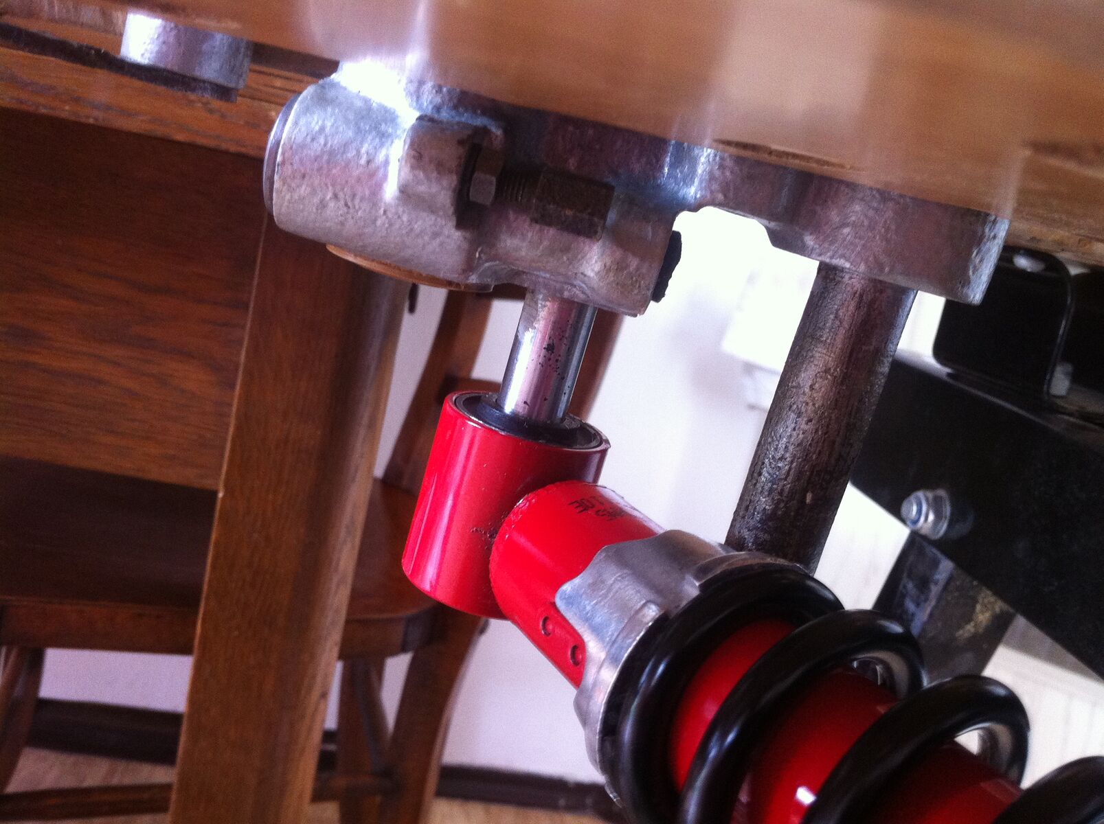

    Hi - ich habe neue Stoßdämpfer gekauft - Marke: Forsa - bei Anbringen wäre es sehr eng, ich habe ein Gummihammer verwendet und jetzt klemmt es fest!!! X(
    Bitte um Tipps wie ich es weg bringen kann, und ob es überhaupt so schwierig sein sollte.

    Schonendste Methode wäre Erwärmen. Mit dem Heißluftfön vorsichtig erwärmen, dabei aber auf den Gummi achten, dass der nicht verkokelt.
    Dann sollte der Dämpfer auch wieder rauf und runter gehen.
    Vor der endgültigen Montage die Achse mit Nasschleifpapier minimal bearbeiten und mit etwas WD nachhelfen.
