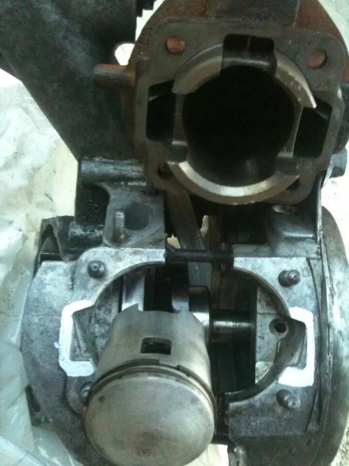

    Also trotzdem ich Heute Geburtstag habe , habe ich angefangen meine Überströmer zu fräsen und habe mich ganz schön ausgetobt.
    Habe jetzt grad nur ein Bild vom anzeichneten Zustand zur Hand, aber Morgen mache ich mal ein paar Bilder wie es gefräst aussieht werde morgen dan auch wieder den Motor zussamenbauen.
    Habe mir auch schon einen "Simonini Righthand" besorgt habe ihn zufällig Im Lager eines Freundes entdeckt schaut aus wie Neu.

    • August 22, 2012 at 21:37
    • #44
    glückwunsch!
    Vorsicht Halbwissen!
  • köberle
    1,191
    230
    Deutschlandsberg, Steiermark
    was italienisches
    • August 22, 2012 at 21:44
    • #45
    Von mir auch glueckwuensche!
    Aber sag mal, du hast doch nicht etwa gleich so gefaest wie auf dem bild oder? Also schon auseinandegenommen den motor?
    Die StVO entspricht nicht meinem Fahrstil!
  • vespa_racer
    5,409
    894
    Österreich/Kärnten
    LML 125
    • August 22, 2012 at 21:48
    • #46
    Danke an beide !
    Ja sicherdoch habe nur so zusammengesteckt fürs Foto, danach natürlich auf den Arbeitstisch draufgelegt damit ich schön ruhig fräsen kann :)

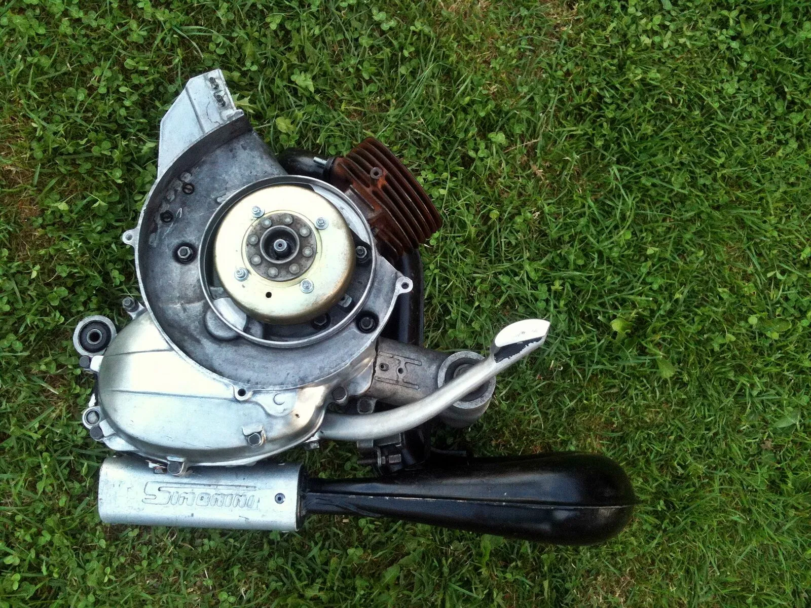

    • August 23, 2012 at 22:00
    • #53
    So hier die versprochenen Bilder meiner ersten Fräsarbeit :thumbup:
  • Pierre Lavendel
    • August 23, 2012 at 22:11
    • #54
    Es laden nicht alle Bilder .. zu groß????
    Was ich sehe schaut ja m.E. gut aus!
    Hast du auch den Einlaß bearbeitet? Kann ich net sehn,
  • vespa_racer
    5,409
    894
    Österreich/Kärnten
    LML 125
    • August 23, 2012 at 22:19
    • #55
    Bei mir geht alles wunderbar... hm.
    Nein nur die Übersrömer, da ich mit 16er Gaser fahren möchte.
  • Pierre Lavendel
    • August 23, 2012 at 22:42
    • #56
    Verstehe ich net... Gerade mit dem kleineren Vergaser wäre ein etwas höherer Füllgrad durch einen etwas größeren/längeren Einlaß/längere Steuerzeit von Vorteil...
    Somit ist der Einlaß das schwächste Glied in der Kette.
  • vespa_racer
    5,409
    894
    Österreich/Kärnten
    LML 125
    • August 23, 2012 at 23:36
    • #57
    das passt schon so. Kommt eh ein 16/16er Vergaser drauf und der packt das schon selbst mit Original Drehschieber Einlass.

    • August 23, 2012 at 23:40
    • #58
    mit was hast du gefraest?
    saubere arbeit
  • vespa_racer
    5,409
    894
    Österreich/Kärnten
    LML 125
    • August 23, 2012 at 23:46
    • #59
    Keine Ahnung, mit handeslübliche Fräser (eher mit einem runden Kopf) und einem Luftschrauber aus meiner Firma.

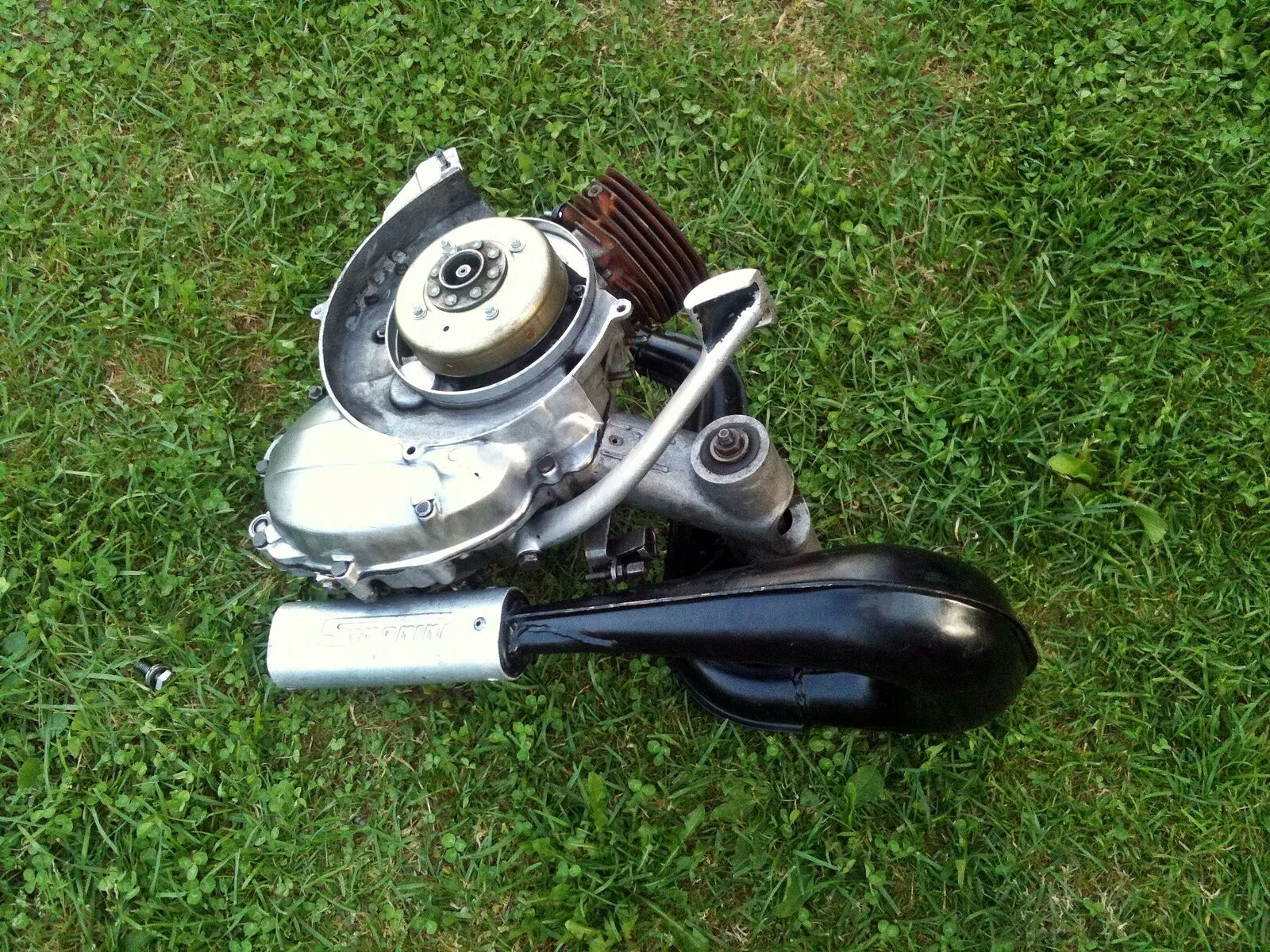

    • August 24, 2012 at 18:56
    • #60
    Hier mal ein paar Bilder von meinem Motor .
