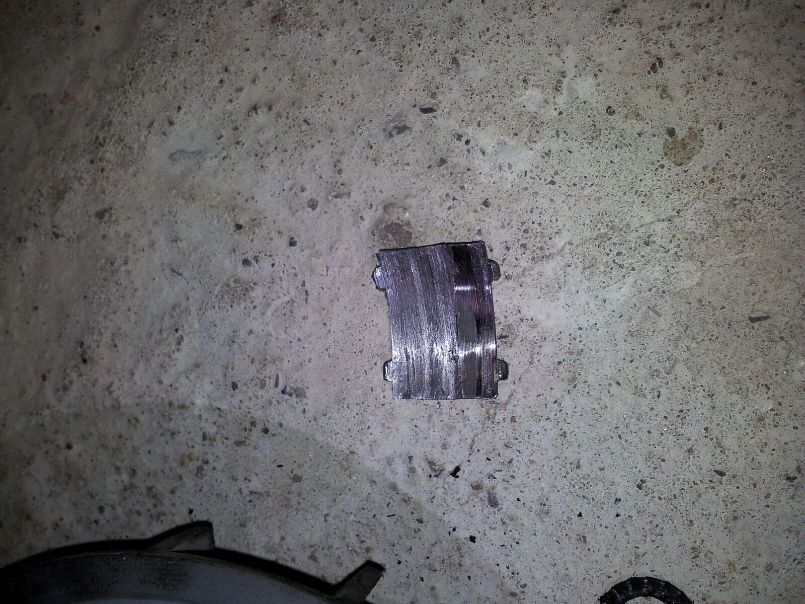

    Danke nochmals für den Tip.
    Habe den Motor ausgebaut und beim Polradabziehen festgestellt, das sich eine Platte, die im Polrad eingearbeitet ist, gelöst hat.
    Dadurch hat das Polrad blockiert da sich das Teil verkeilt hat.
    Jetzt habe ich noch leichtes Spiel an der Kurbelwelle festgestellt, sollte ich den Motor komplett zerlegen und die Lager tauschen?
    Oder gibt es einen Daumenwert, wieviel Spiel noch i.O. ist.
    Habe noch 2 Bilder von dem defekten Polrad angehängt
    Vielen Dank
    Gruß Larry125

    • August 28, 2012 at 16:56
    Wenn du ihn eh ausgebaut hast ... das px tom sorglospaket rein.
    die gelegenheit um drehschieberfläche und die ruckdämpfer im vorgelege zu kontrollieren.

    • August 29, 2012 at 10:41
    Hallo Larry125,
    wie sieht denn jetzt deine ZGP aus? Nach dem Schadensbild am Polrad würde ich da auch auf "Schrott" tippen.
    Gruß, Klaus
