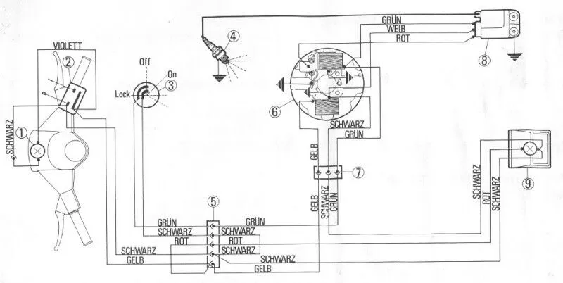

ja bei dem [lexicon='schaltplan',''][/lexicon] ist aber auch ein spannungsregler verbaut
gibts da nicht einen 1 zu 1 passenden [lexicon='schaltplan',''][/lexicon] für mich? (ohne bremslicht ohne blinker!)

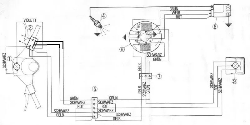

habe aus dem [lexicon='schaltplan',''][/lexicon] das zündschloss rausradiert, könntest du mir vll für den killer den kabelverlauf einzeichnen?

normalerweise bei ner deutschen 12volt feld wald und wiesen zündung, ist das grüne kabel für die zündung und das blaue für die verbraucher.
bei einer italo 6/12volt zündung sind eigentlcih 4 kabel dran. warum bei dir nur 3 sind weiß ich nicht. braun, was du anscheinend nicht hast, ist 6volt und blau 12volt. ich würde mit nem messgerät bei laufendem motor testen wieviel bei blau rauskommt.
wenn du grün und schwarz zusammen schließt müsste der motor ausgehen, dies sind auch die kabel die du am killschalter anschließen musst.
