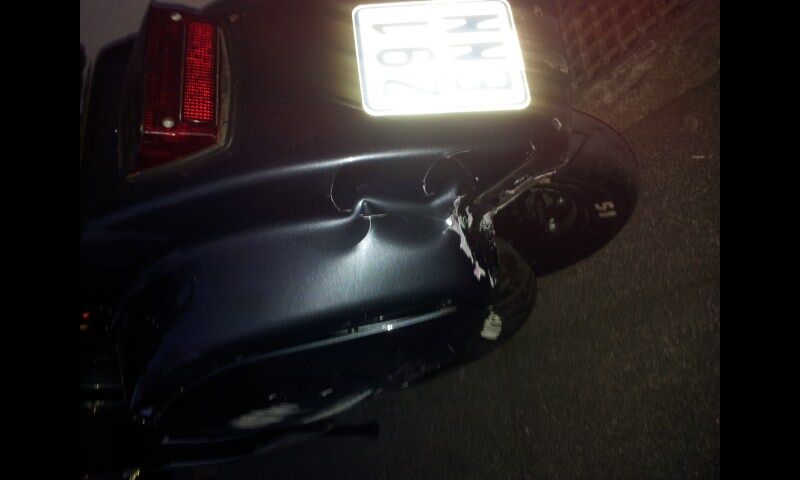

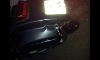

    Anfang des Jahres hatte ich einen Unfall (erster Tag mit neuem Schild^^). Ich bin in der Kurve mit dem Vorderrad weg gerutscht und der Bordstein hat meine kleine ganz schön zugerichtet. Ich wollte nicht auf meine Saison verzichten somit habe ich das ganze nur notdürftig ausgebeult, geschliffen und grundiert, damit zumindest der Rost nichts davon hat. Schön sieht das ganze allerdings nicht aus.

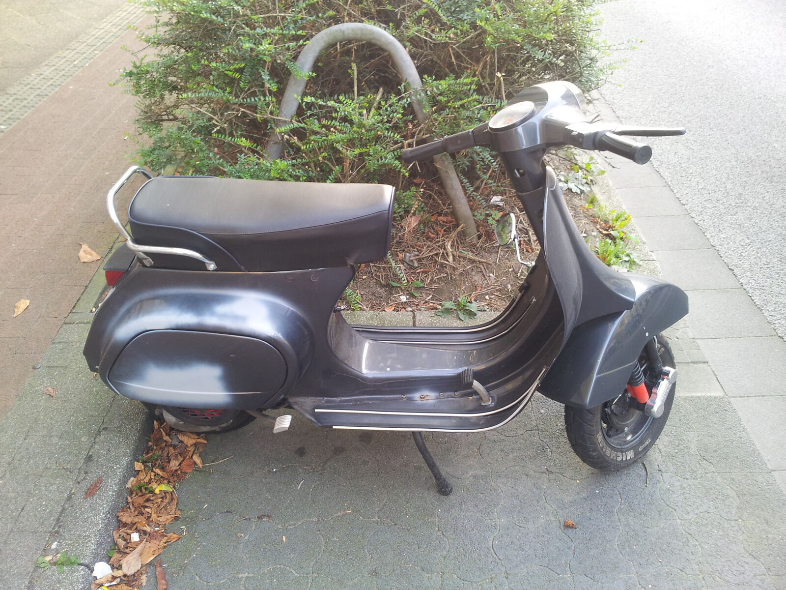

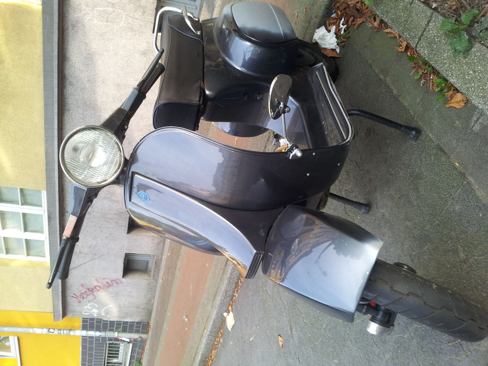

    So, bin wieder da und wie gesagt hier die versprochenen Bilder.
    wie gesagt etwas mitlerweile etwas mitgenommen die Kleine. Das meiste ist flüchtige Grundierung.
    Macht ne neue Lackierung überhaupt Sinn? Oder einfach das verwenden was ich hab... alles ausbessern und drüber Pinseln?

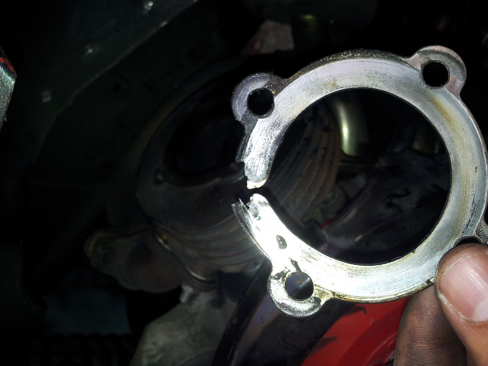

    Motor läuft übrigens wieder...
    die Zylinderkopf Dichtung hat sich verabschiedet.
    Denke die Vollgastour von Wuppertal nach Krefeld hat ihm nicht gefallen ;)

    Lass die Dichtung einfach weg, die gehört da normalerweise auch nicht rein !

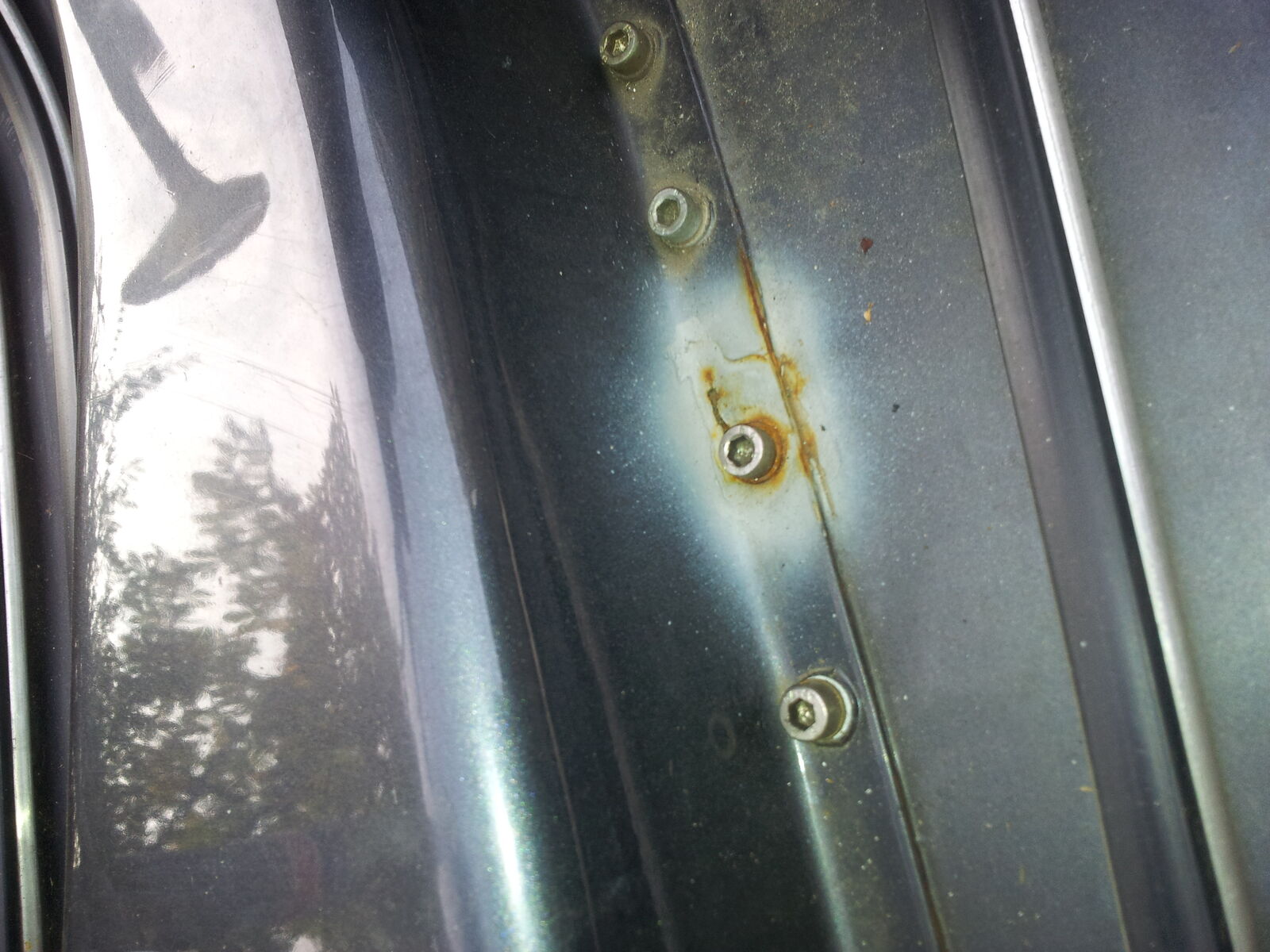

    Der Bereich der Ständerschrauben ist ein schönes Beispiel dafür, warum Edelstahlschrauben am Roller nichts zu suchen haben. :pinch:

    Das musst du fuer dich entscheiden, wenn du aber nen Aufriss machst von wegen in der Uni lackieren, wuerde ich mich vllt mal nach nem guten gebrauchten Rahmen hier im Forum umschauen.
    ... vielleicht doch lieber eine Ape?
    Smallframetouren MG
  • Jkb.Koby
    655
    120
    Haan
    Vespa PK XL1 ohne Blinker
    • September 17, 2012 at 23:24
    naja ich bin da irgendwie etwas hin und her gezogen.
    Nen anderen Rahmen möchte ich eigentlich nicht, weil das eben ne Blinkerlose ist. Und wirklich kaputt ist er ja nicht. Was getan werden muss aber, sonst isses wohl bald soweit^^
    pkracer: Habe die Schrauben im Fußtritt nicht gewechelt. Ich nehme nach deiner Aussage an, dass das keine originalen sind?
    Ist eben die Frage ob ne neue, saubere Lackierung lohnt, wenn sie eh den ganzen Tag draußen steht. Hab damals dafür 600 Euro bezahlt und ist keine 2 Jahre her. Dann wurde sie mal umgeschmissen, mal das Fahrrad der Nachbarin drauf... dann der Unfall. Im Prinzip alles für die Katz. Zudem war die Lackierung :thumbdown:
    Also wie würded ihr vorgehen? Motor ausbauen, abschleifen, alles nötige schweißen?
    Oder ist der Rahmen wirklich schon hinfällig...
    • September 18, 2012 at 08:45
    Richtig, da gehören keine Inbus-Edelstahlschrauben hin - auch wenn viele Leute sowas für total schön, individuell und rostschützend halten. Dabei wird leider das Problem der Kontaktkorrosion übersehen, d. h. das unedlere Material - in diesem Fall der Rahmen - rostet zuerst. Deshalb wurden da serienmäßig verzinkte 6-Kant Schrauben verwendet. Auch an anderen Stellen gibt es serienmäßig keine Edelstahlschrauben an einer Vespa, diese weisen regelmäßig eine geringere Festigkeit als "normale" Stahlschrauben auf.

    Ist natürlich deine Entscheidung wie du vorgehst...
    ich pers. würde ne Ranzreuse draus machen, irgendwas in matt... sonst Rahmentausch!
    Ist schnell ausbesserbar, falls jemand mal wieder meint dran vorbei zuschrubben etc.
    Meines Erachtens lohnt sich der Aufwand einer sauberen Hochglanlackierung bei dem Rahmen nicht wirklich, zudem du keine sichere geschütze Unterstellmöglichkeit hast.
    Lieber Ratte und gute Technik, als ne saubere Lackierung und nachts net pennen können weil man Angst hat, dass igendwer watt am Roller mengt ;)
