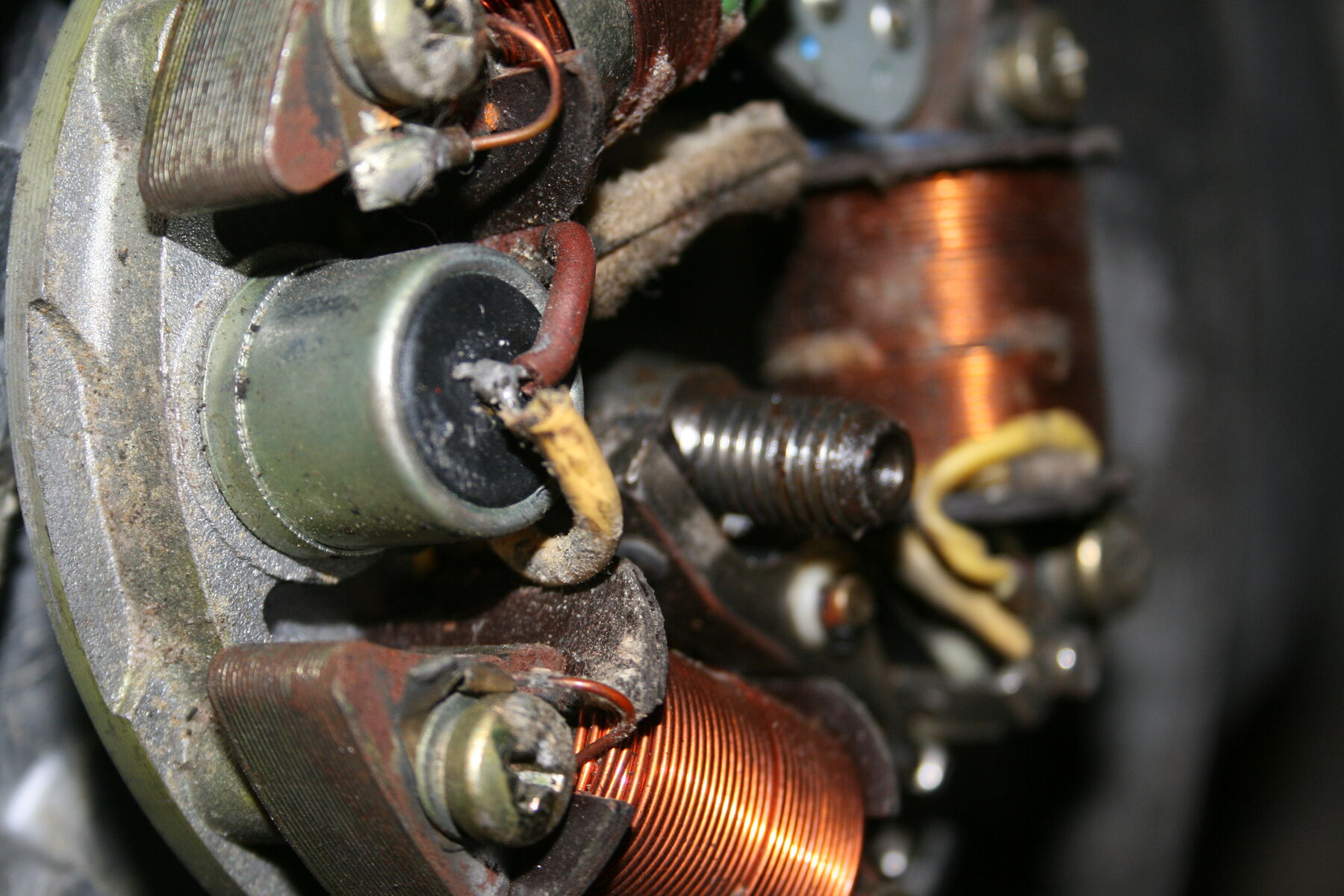

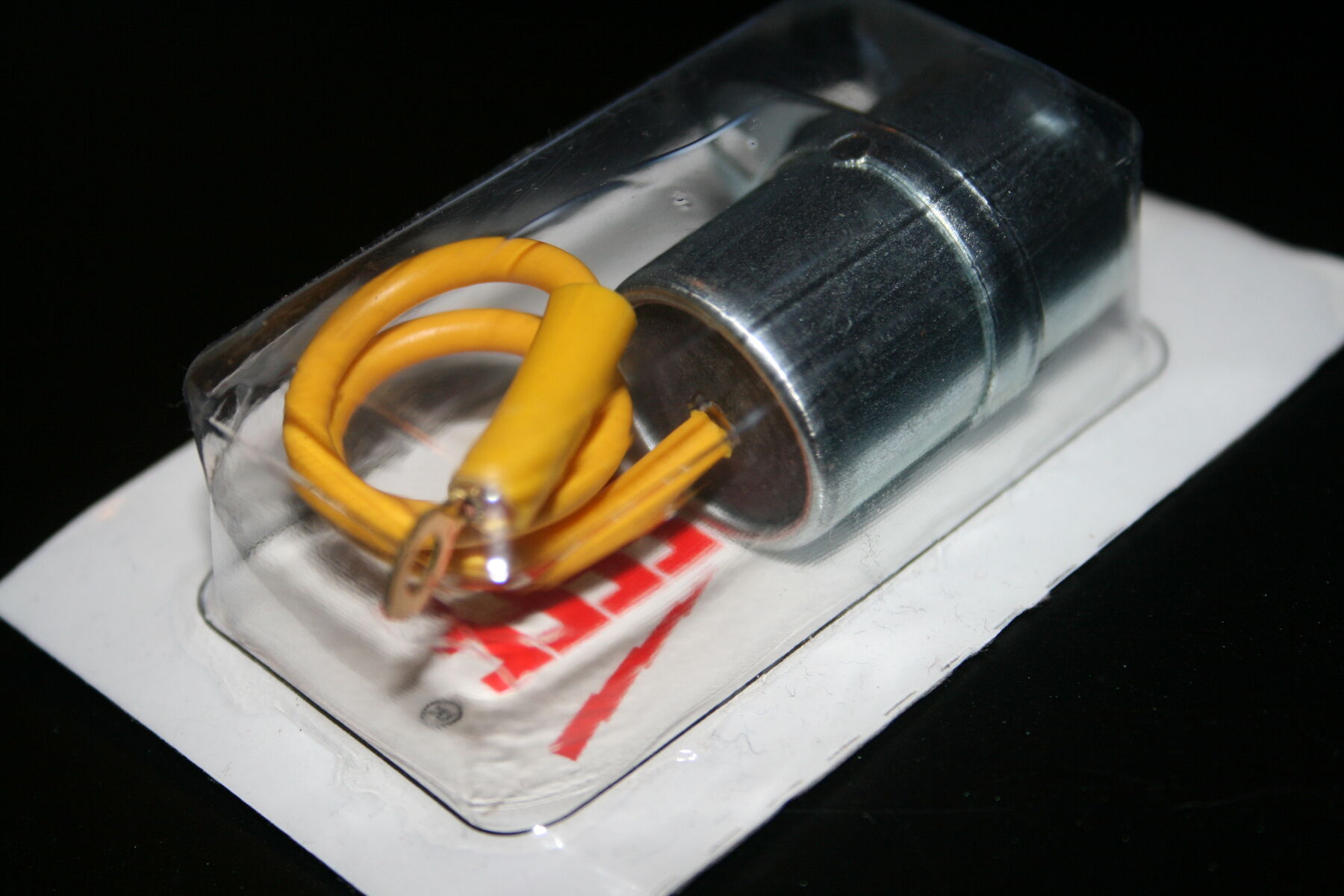

    So, habe mich nach längerer Zeit des ungelösten Problems mal wieder angenommen: Kondensator und Unterbrecher besorgt. Schon geht es los... Mein Ersatzkondensator hat ein gelbes Kabel, der eingebaute aber zwei Kabel (gelb + rot) aufgelötet!?!
    Wat nu?
    Falsches Teil?
    Zweites Kabel dazulöten?
    Zweites Kabel ignorieren?
    Vielen Dank für gute Tips!

    • November 21, 2012 at 23:34
    richtiger kondensator.
    rotes kabel ablöten und an den neuen kondensator wieder dran löten.
