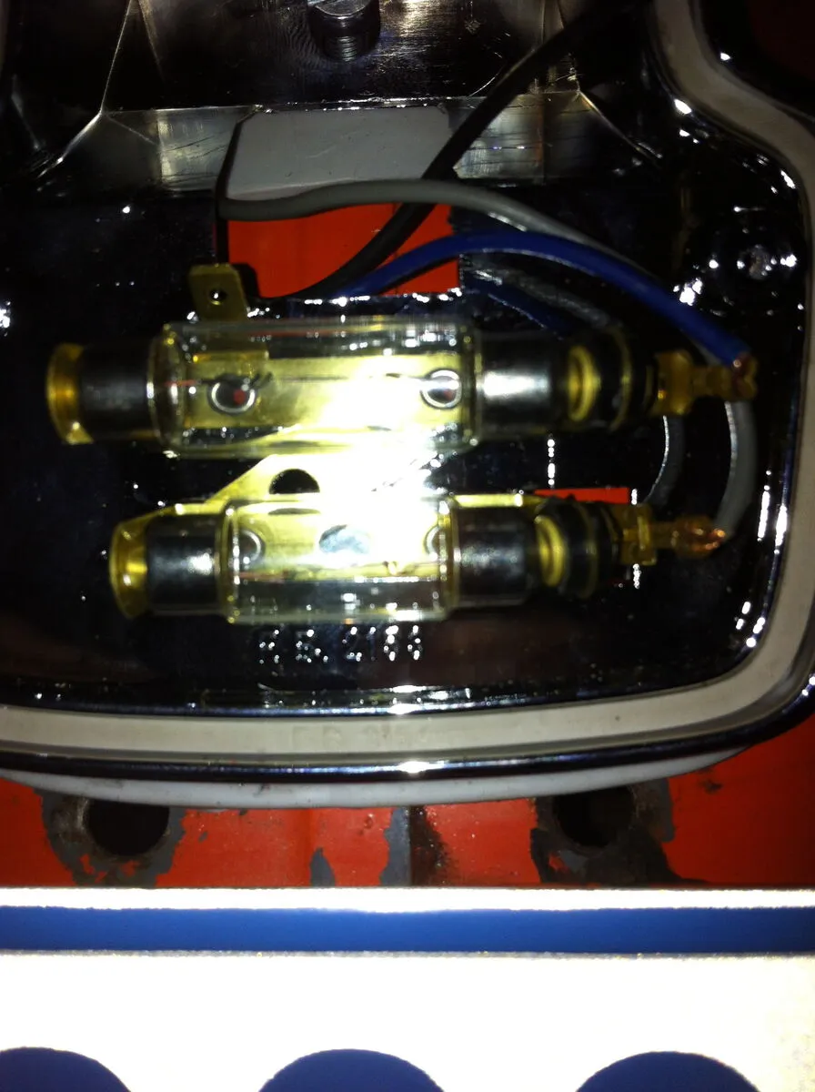

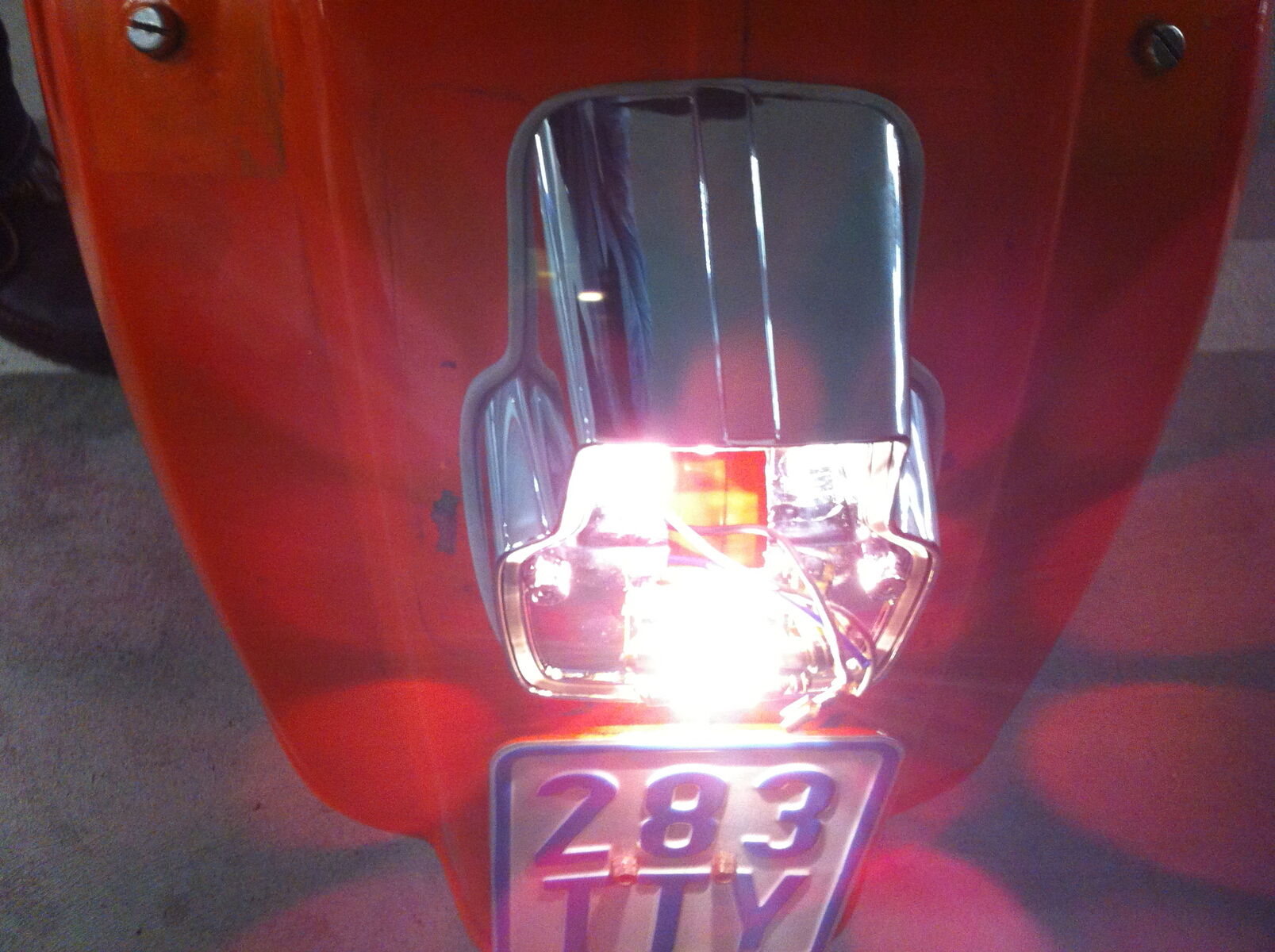

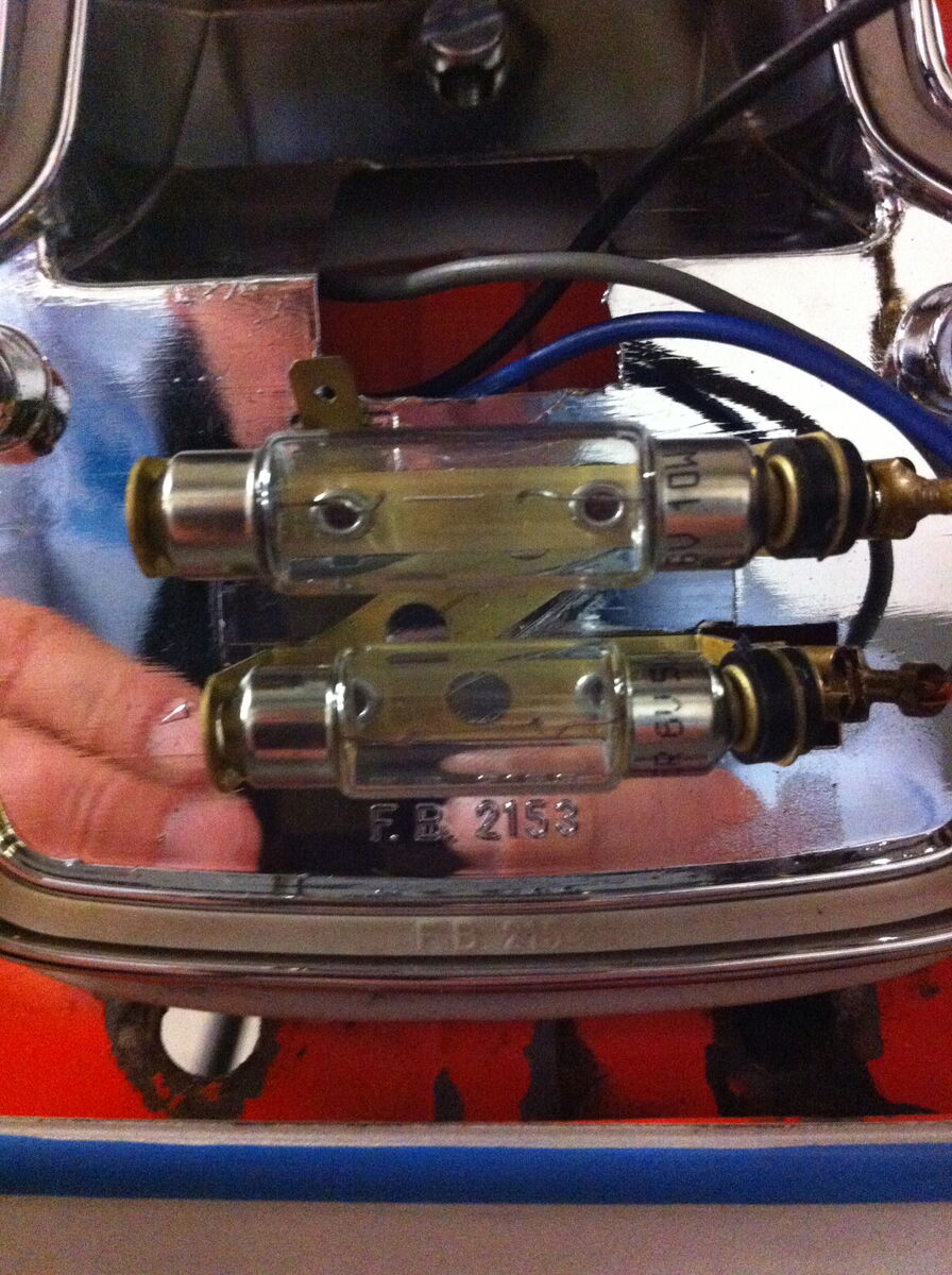

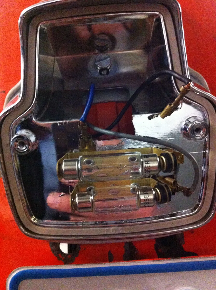

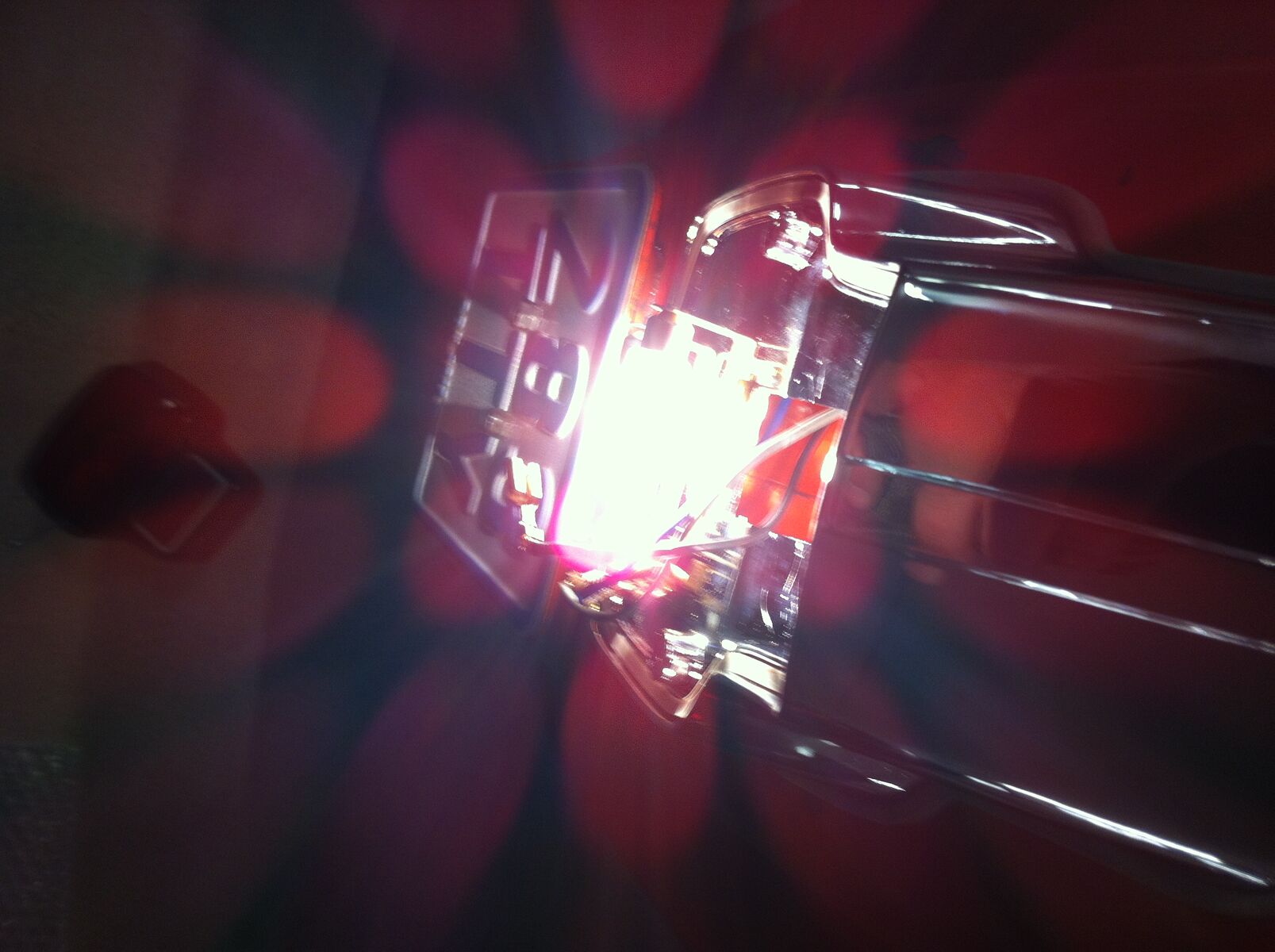

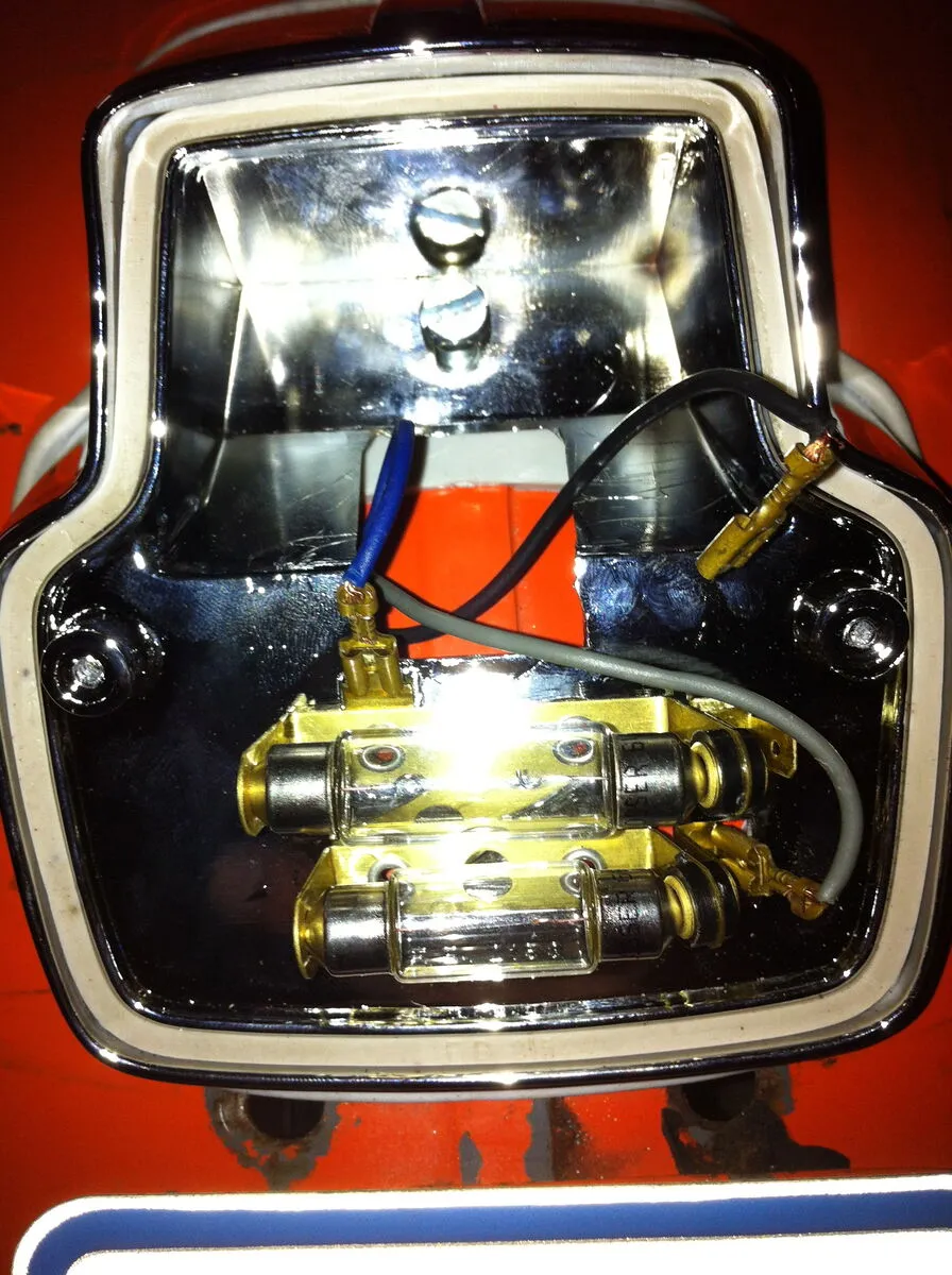

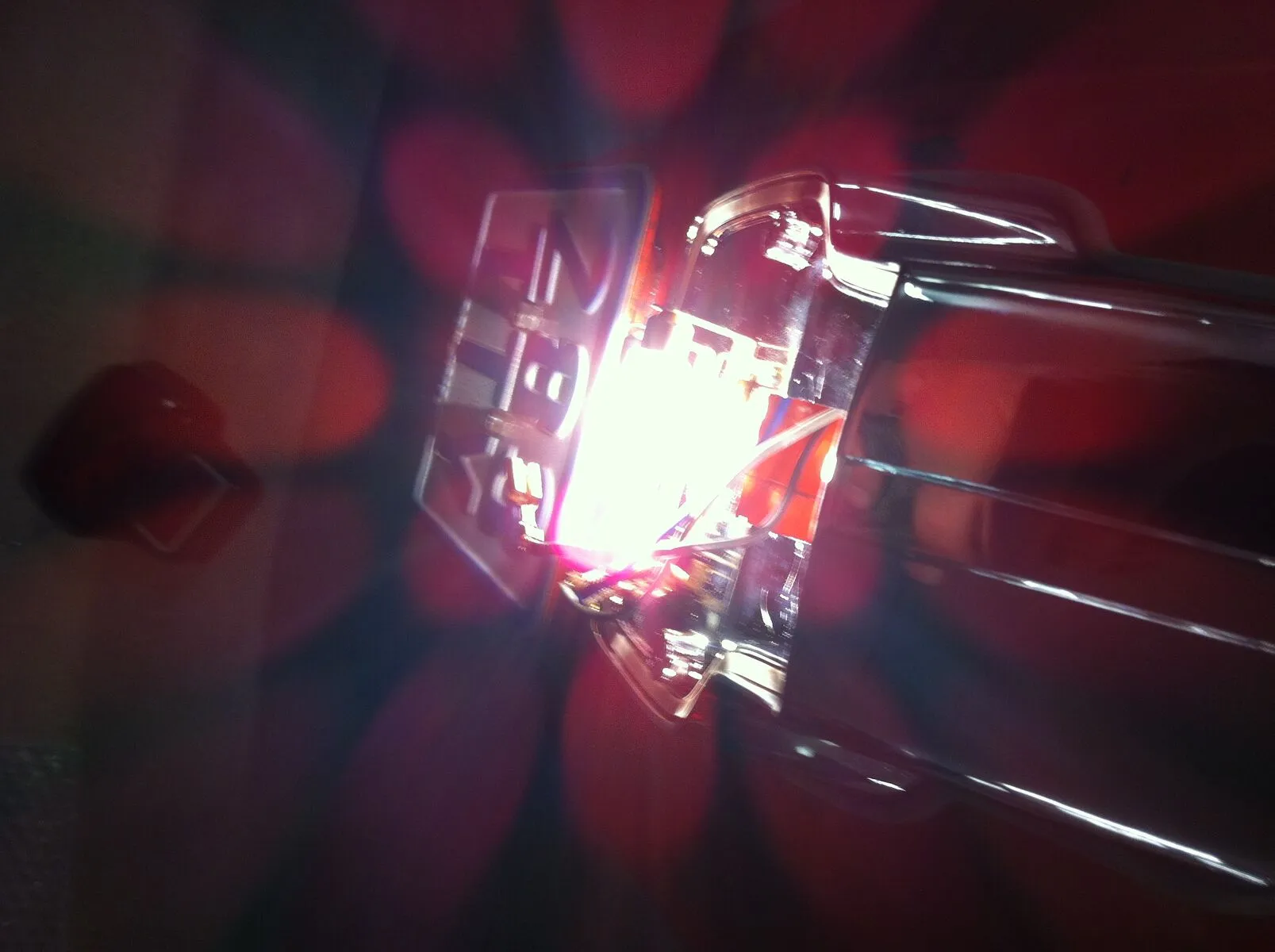

    Hallo Zusammen,
    ich bekomme einfach das Rücklicht nicht so angeschlossen, dass alles reibungslos funktioniert.
    Ich habe alles befolgt, was in dem Thema " 50 n geht beim Bremsen immer aus" gelesen habe, doch es scheint keine Kabelkombination zu geben, die alle lamoen leuchten lassen und der Moder nicht aus geht!
    Jetzt habe ich das schwarze weg gelassen, das graue an die Rücklichtbirne und das Blaue an masse.
    So geht wenigstens das Rücklicht und beim Bremsen geht der Motor nicht aus. Schliesse ich das schwarze an das Bremslicht leuchtet sie beim bremsen nicht und der Motor geht aus.
    Was ist da los?

    Also bin zwar nicht so SF bewandert, aber schwarz sollte eigentlich Masse sein!!

    dachte ich auch, aber dann geht der Motor beim bremsen aus!

    Event. liegt der Fehler im Kabelkästchen unten am Motor.

    wie teste ich das, bzw. wie repariere ich es?
    Wo liegt es genau?

    Rechts unten am Motor. Da kommen die Kabel der ZGP mit dem Kabelbaum zusammen. Am besten du machst mal ein Foto davon und lädst es hoch. Bei mir waren mal zwei Kabel, Farben ausgeblichen, vertauscht.

    aber egal, wie ich sie vertausche und anschliesse, geht irgendetwas nicht.

    Habe es heute noch mal versucht, doch ich komme einfach nicht drauf.
    es ist auch immer anders. heute ist auch noch die Birne für das Licht hinten durchgebrannt. Moder geht immer wieder von alleine im Standgas aus und egal wie ich die Kabel stecke, irgend etwas geht immer nicht. Entweder Sie geht beim bremsen aus, oder Bremslicht geht nicht oder normales Licht hinten geht nicht. am Besten ist immer noch, das bei bestimmten Kombinationen sogar das Licht vorne ausgeht.
    Echt zum verzweifeln! :?: :S

    wie rassmo schon sagte, guck mal nach dem kabelkästen am motor und amch mal bilder, wahrscheinlich liegts daran.
