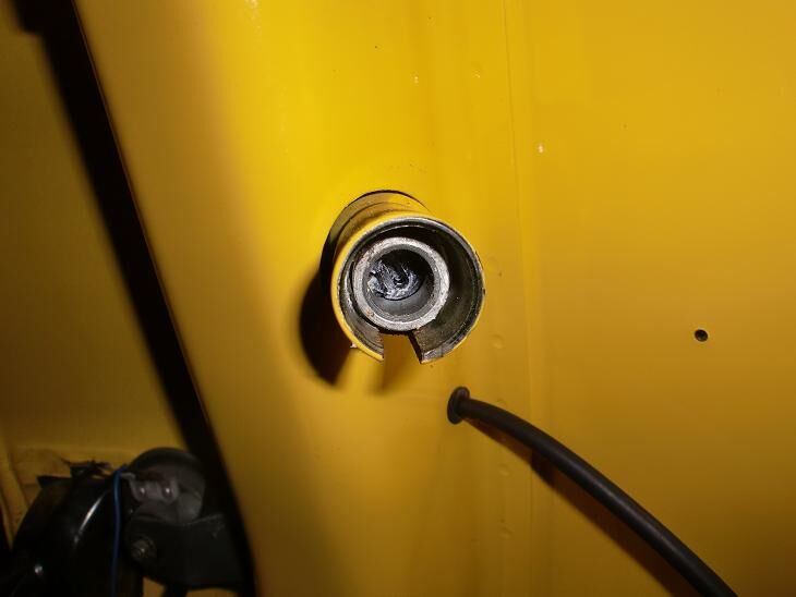

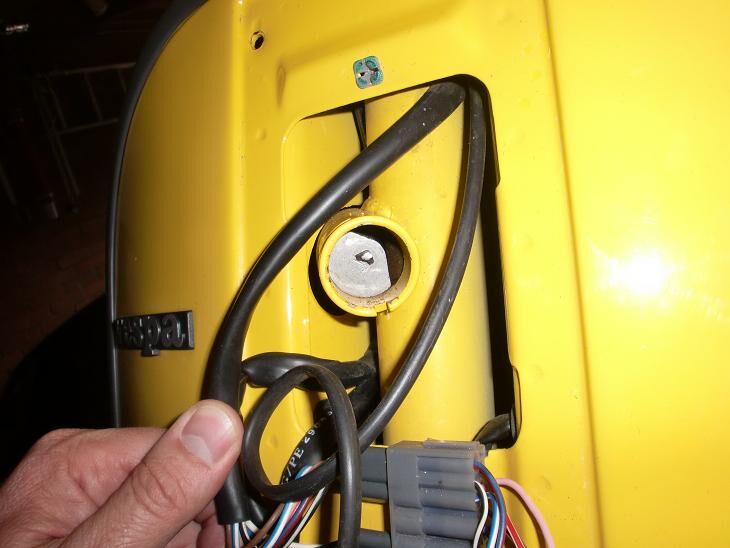

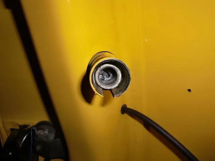

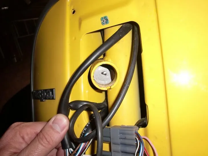

    Hallo liebe Vespa-Freunde,
    nachdem meine Vespe (PK 50 XL 2 Bj. 97) nun 10 Jahre nach Diebstahl und Beschädigungen im Schlaf verbracht hat, möchte ich sie nun langsam wieder zum Leben erwecken. Sie springt sofort an, nimmt zwar kein Gas an, aber das sollte wohl nach Vergaser- und Tankreinigung behoben sein. Leider wurde auch das Zündschloß beschädigt, es sitzten noch zwei wackelige Metallstücke, gegen Fahrtrichtung eine Hülse und vorne ein abgeschrägtes Metallstück, in der Aufnahme. Ich versuche zwei Bilder einzustellen. Nach langer Fummelei habe ich es nun aufgegeben. Kann mir jemand helfen?
    Vielleicht sollte ich ein normales Rollerschloß mit vier Anschlüssen in das Handschuhfach bauen, da der Roller nicht mehr gegen Diebstahl gesichert werden muß. (Habe jetzt Garage und fahre meine "Kleine" nur im Ort).
    Vielen Dank in voraus vom Steinhuder Meer

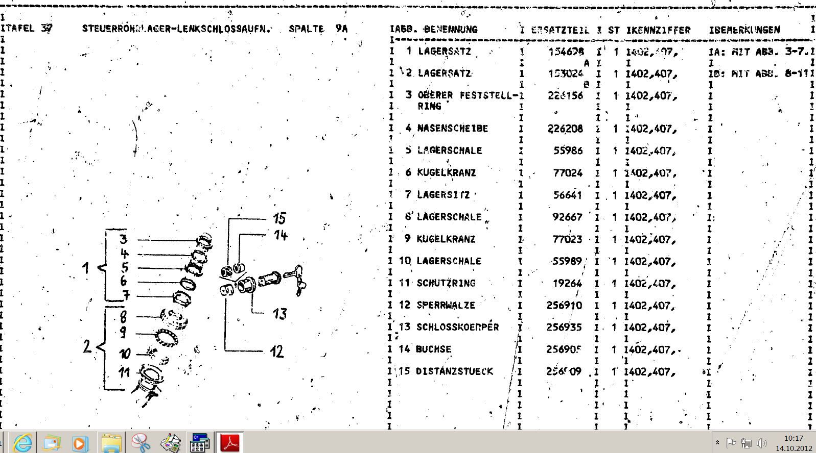

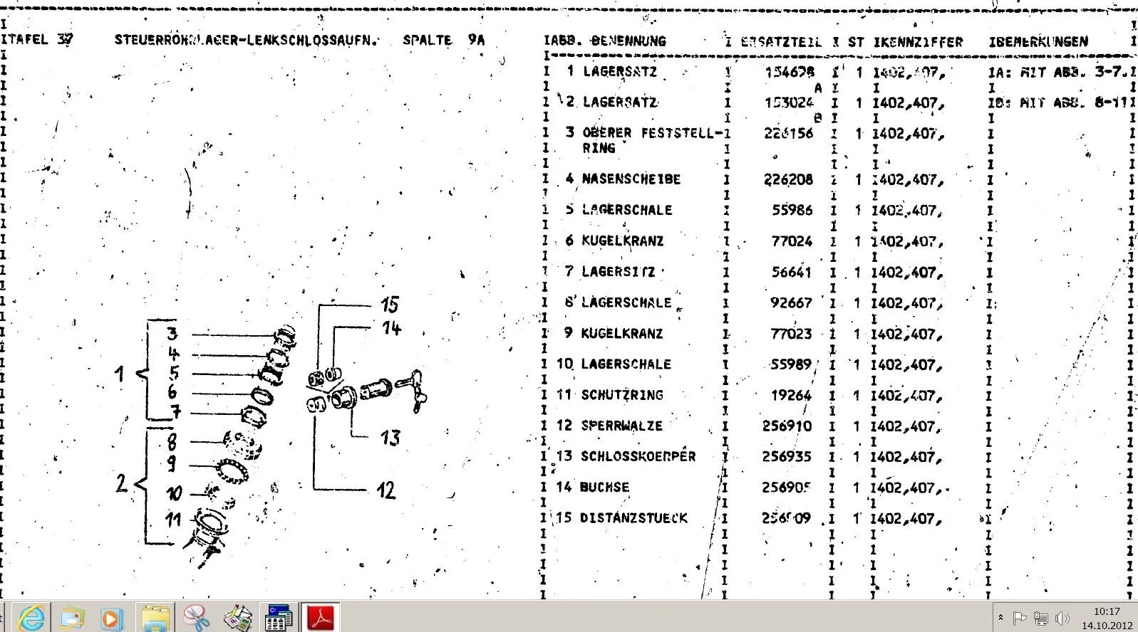

    Herzlichen Glückwunsch, da hat wohl jemand gebohrt, ohne Sachverstand und Anleitung. Dein Pech, da ist ein Stück beschädigt, dass man nicht mehr kaufen kann, nur noch aus verunfallten und geschrotteten Vespen. Zum Ausbau, das Du die Teile nicht raus bekommst, ist nicht verwunderlich, denn die gehen nur nach vorne heraus, und das nur bei AUSGEBAUTER Gabel. Weiter die kann man aber nur ausbauen, wenn man den Spezialschlüssel für die Kronenmutern besitzt. Die kann man zwar auch mit der russischen Methode ab bekommen, aber nie wieder festgeschraubt. Auf dem Bild die Teile 12 - 15 bilden das Schloss.

    ich denke ich baue ein neues Schloß vorne ins Handschuhfach ein. Obwohl, die Gabel muß eh raus da der vordere Kotflügel von den Schwachköppen abgerissen wurde. Der Schlüssel für die Kronenmutter ist vorhanden. Wenn das alte Schloß draußen ist kann ich dann die Kabel fürs neue Zündschloß schön verlegen und man sieht nix... ;) :thumbup:

    ...die Explosionszeichnung hilft! :thumbup: Ich werde auf die Suche gehen bei ih-bay, da ist was aus Österreich...läuft 20:10 Uhr aus und müsste passen?
