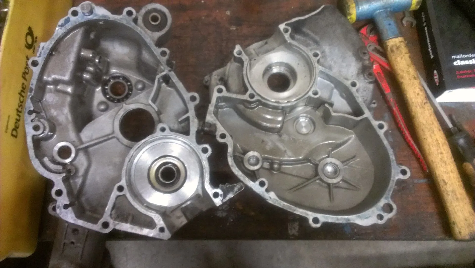

    - Motor säubern und zerlegen - Done

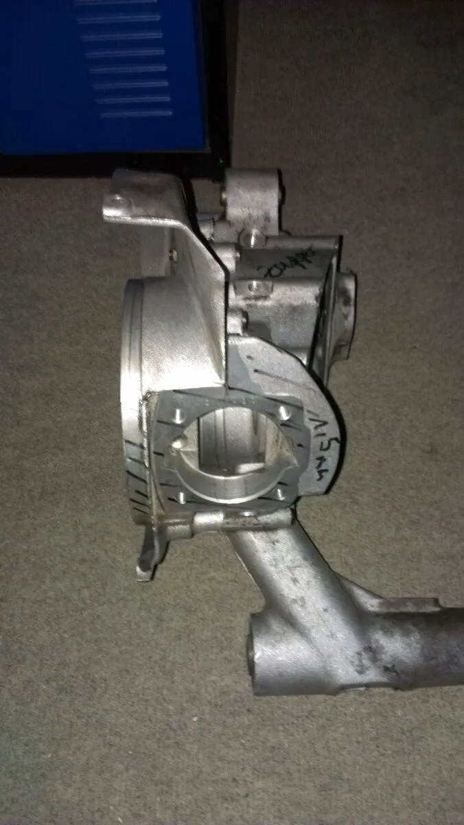

    - Hälften zum Kobold. Kurbelwellengehäuse spindeln und Dichtfläche um 1,5 mm planen, diverses aufschweißen. Schaltwellenbuchse soll er dann auch gleich mit machen. - Done
    - KW bearbeiten - Done
    - Gehäuse auf Zylinder anpassen - Done
    - Einlass Strömungsgünstig gestalten - Done
    - Nebenwelle an MadSolutions schicken - Done, aber vorerst eine Runner verbaut (konnte nicht warten ;))

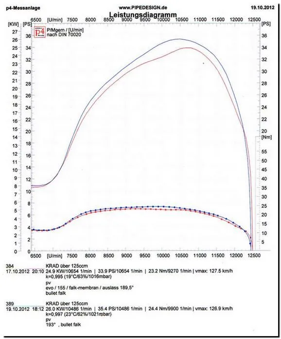

    So Freunde das mit dem Motor habe ich mir noch mal durch den Kopf gehen lassen, besonders als ich eine aktuelle Kurve von dem Ding gesehen habe.
    Quelle:
    Das ist mir eigentlich schon viel zu viel Leistung für einen Tourenmotor und habe mich deswegen jetzt dazu entschieden, einen M160 zu verbauen. Ein Monozylinder ist für mein Vorhaben vollkommen ausreichend. Die 54er KW bleibt aber.

    • October 22, 2012 at 16:39
    Gehäuse gesaugt das ganze. Direkt ist da einfach zu viel Potential. (s. Kurve oben)
    Für einen Tourenmotor wünsche ich mir dann doch eher eine lineare Steigung. Die Kurve oben dürfte in der Stadt eher anstrengend zu fahren sein.

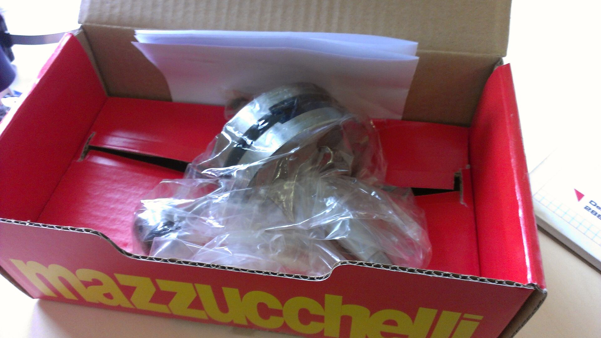

    Kurbelwell hat folgenden Status -.-
    Fr, 26.10.12 16:49 Uhr -- Die Auftragsdaten zu dieser Sendung wurden vom Absender elektronisch an DHL übermittelt.
    Fr, 26.10.12 18:59 Uhr Köln The shipment is being delivered to DHL Express for onward transportation
    Sa, 27.10.12 03:57 Uhr Bremen Die Sendung wurde im Ziel-Paketzentrum bearbeitet.
    Sa, 27.10.12 05:41 Uhr Bremen Die Sendung wurde im Paketzentrum bearbeitet.
    Sa, 27.10.12 09:28 Uhr -- Die Sendung wurde zurückgestellt. Die Zustellung erfolgt voraussichtlich am nächsten Werktag.
    Mi, 31.10.12 15:33 Uhr Bremen Die Sendung wurde im Ziel-Paketzentrum bearbeitet.
    Do, 01.11.12 08:28 Uhr Bremen Die Sendung wurde in das Zustellfahrzeug geladen.
    Sobald die KW ENDLICH da ist, geht der Block zum Kobold.
    Folgendes wird vom Kobold erledigt:
    - ÜS aufschweißen
    - zur Nebenwelle aufschweißen
    - Senkung ZGP aufschweißen
    - Kurbelgehäuse spindeln für 54er KW
    - Dichtfläche um 1,5mm planen
    - Zylindersitz spindeln
    - Schaltbuchse in Bronze
    Wenn der Block dann wieder da ist, geht das Gefräse los.
