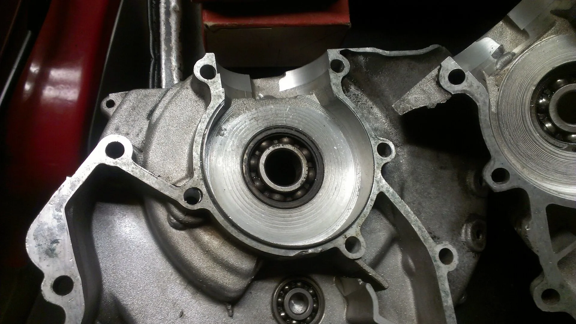

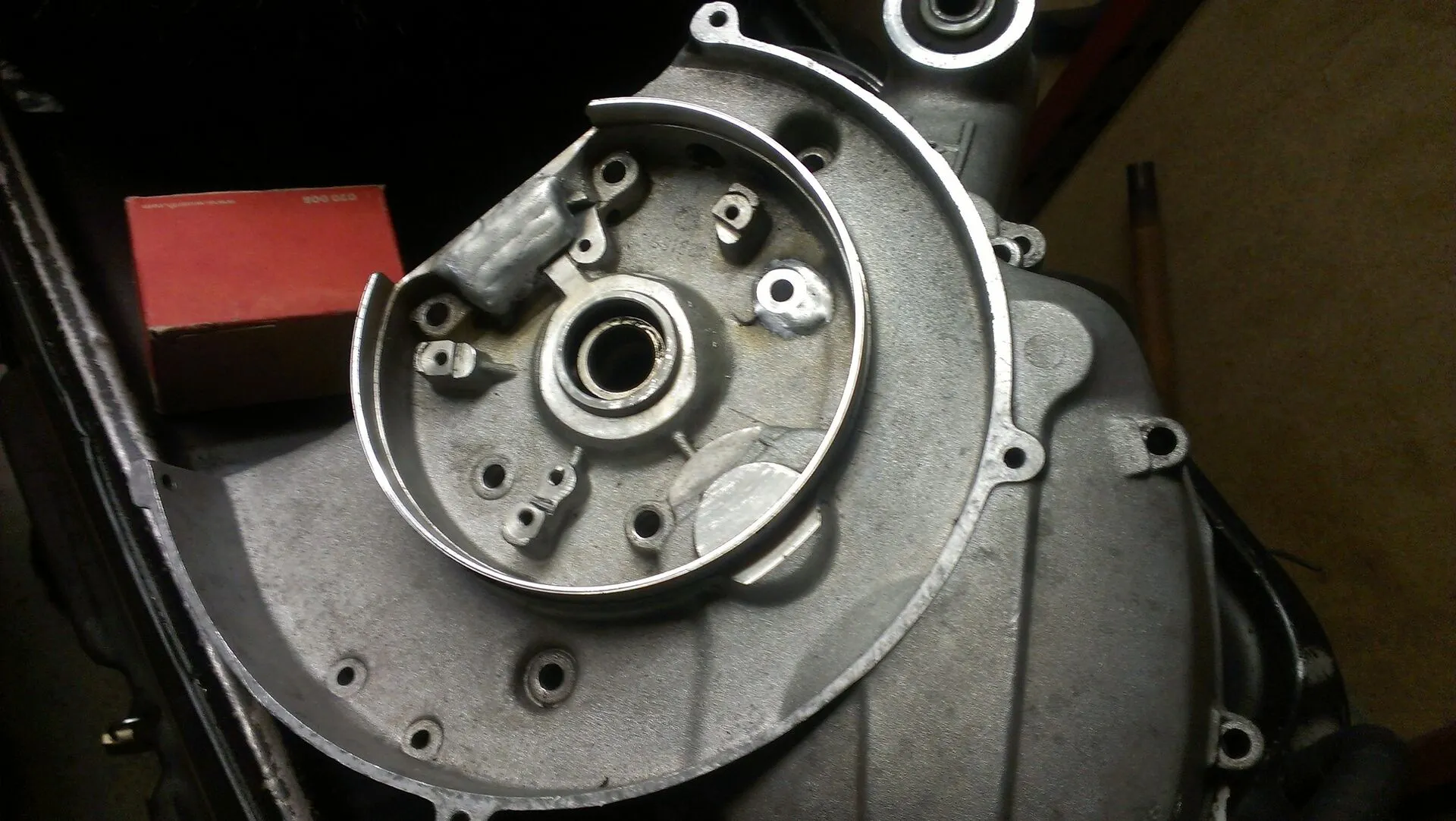

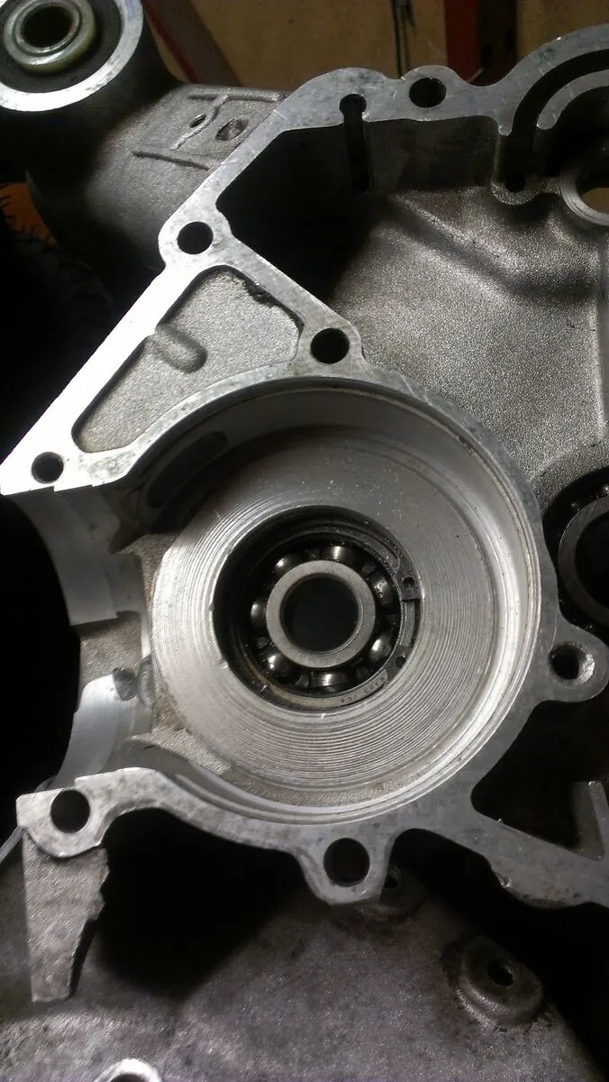

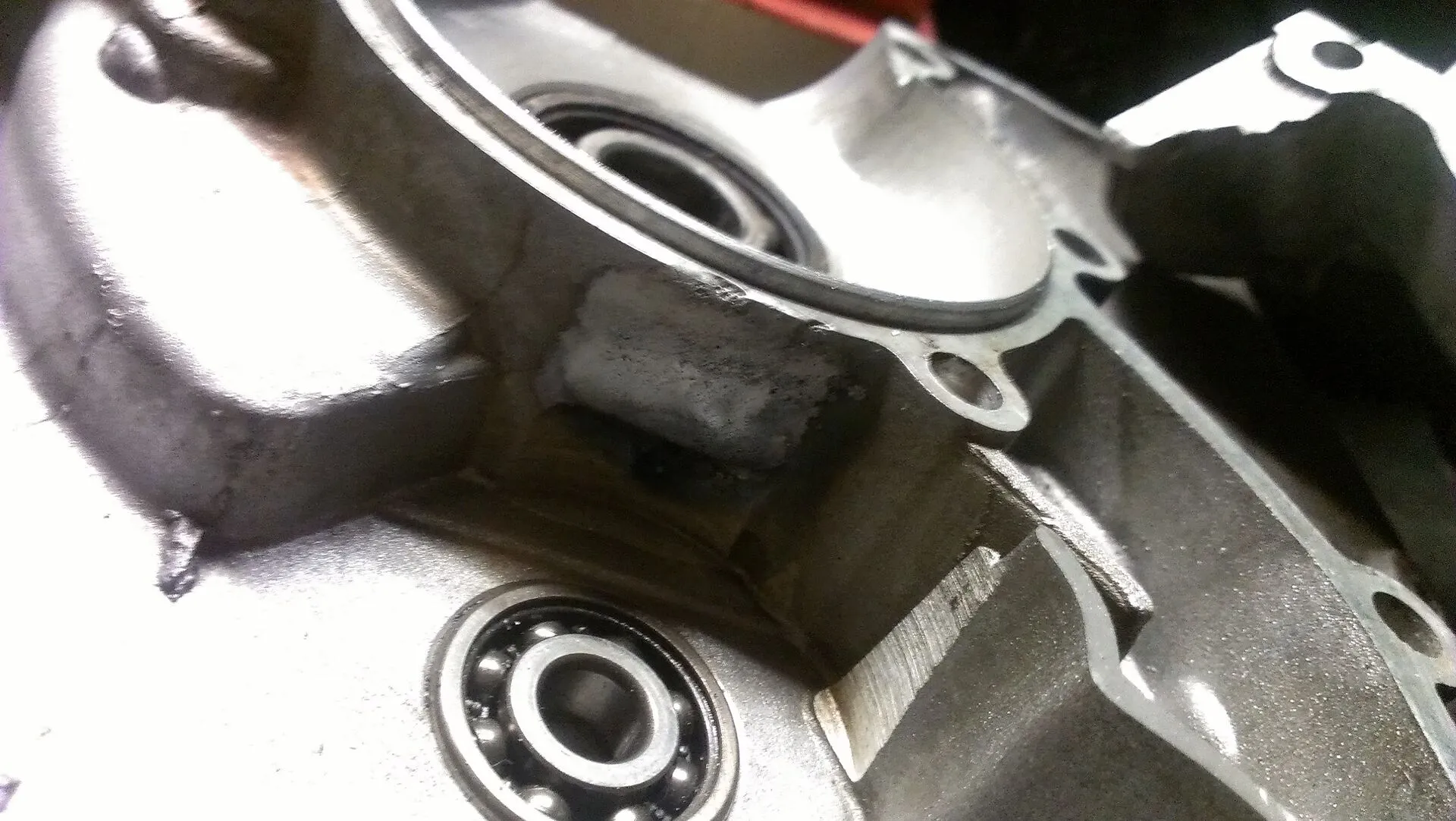

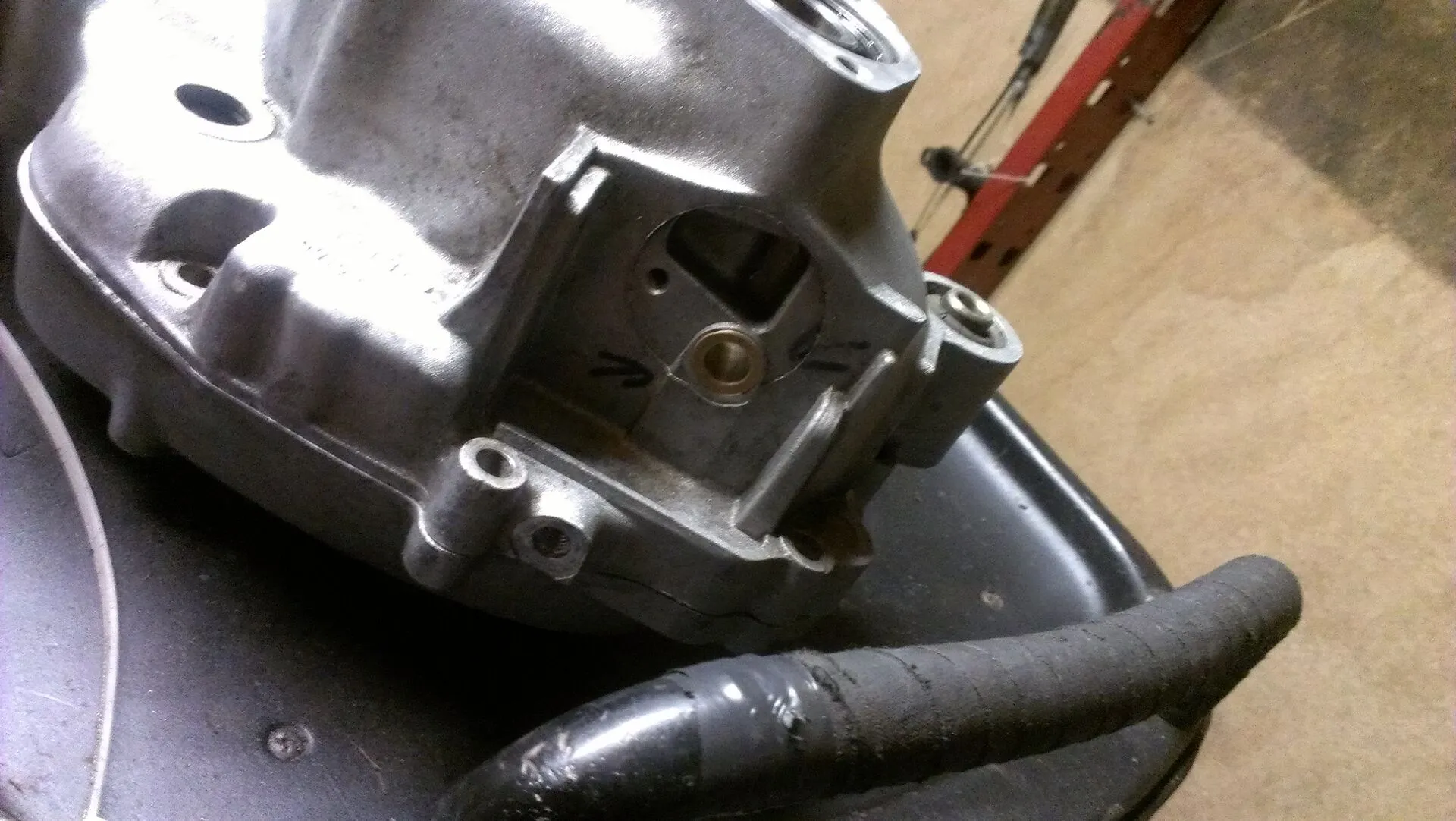

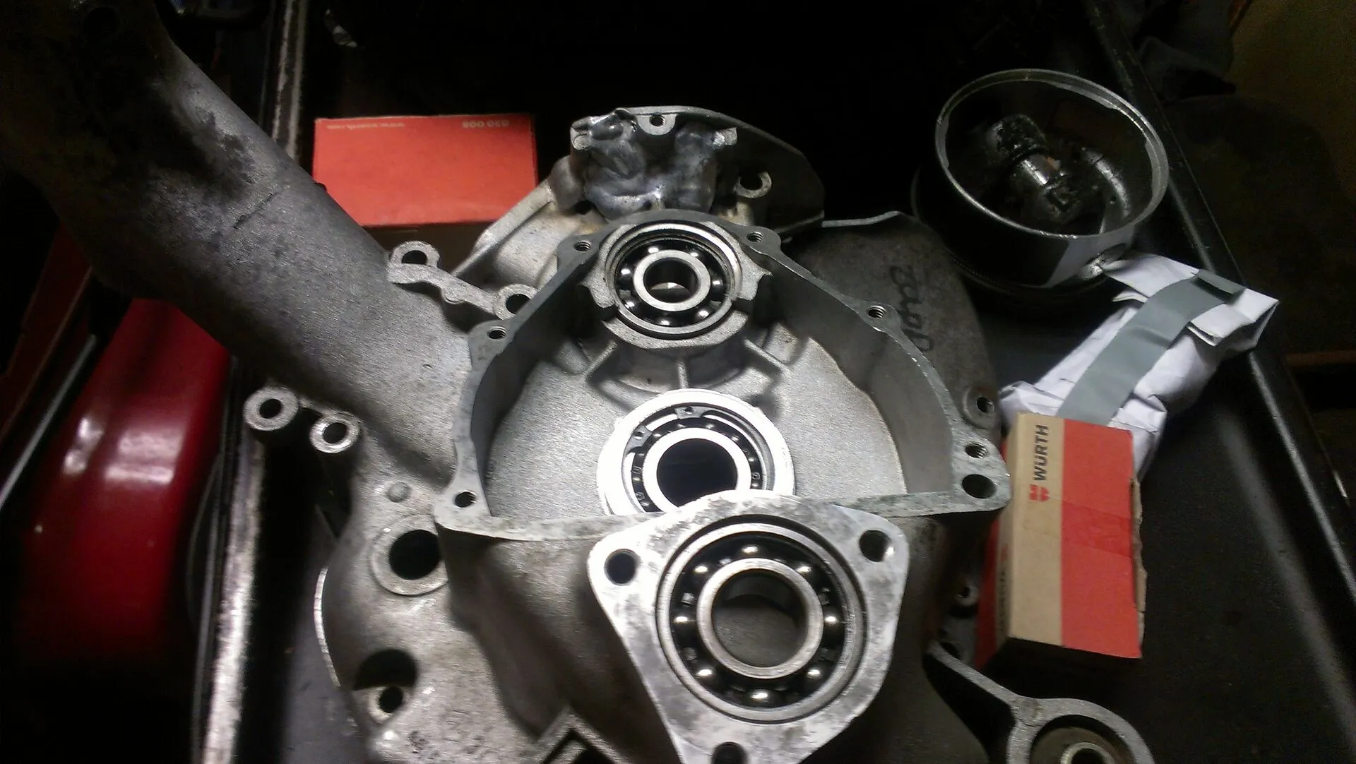

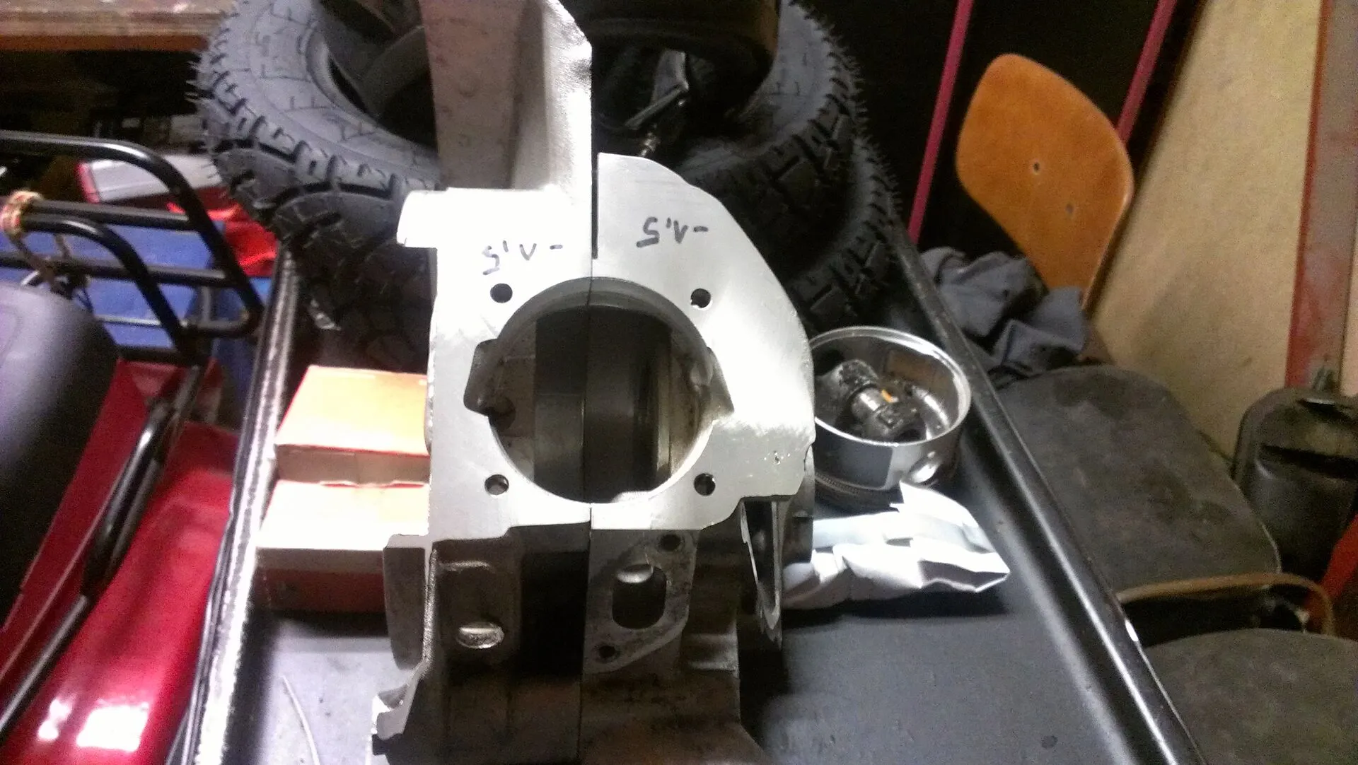

  • So Freunde, gestern mal ein paar Fotos vom Gehäuse gemacht. Vielen Dank noch mal an den Kobold für die gute Arbeit.
    Jetzt kann das Gefräse losgehen. ;)
    Grüße
    Zapper

  • Zylinder und Zubehör ist bestellt und nächste Woche Di. gehts endlich weiter ;)

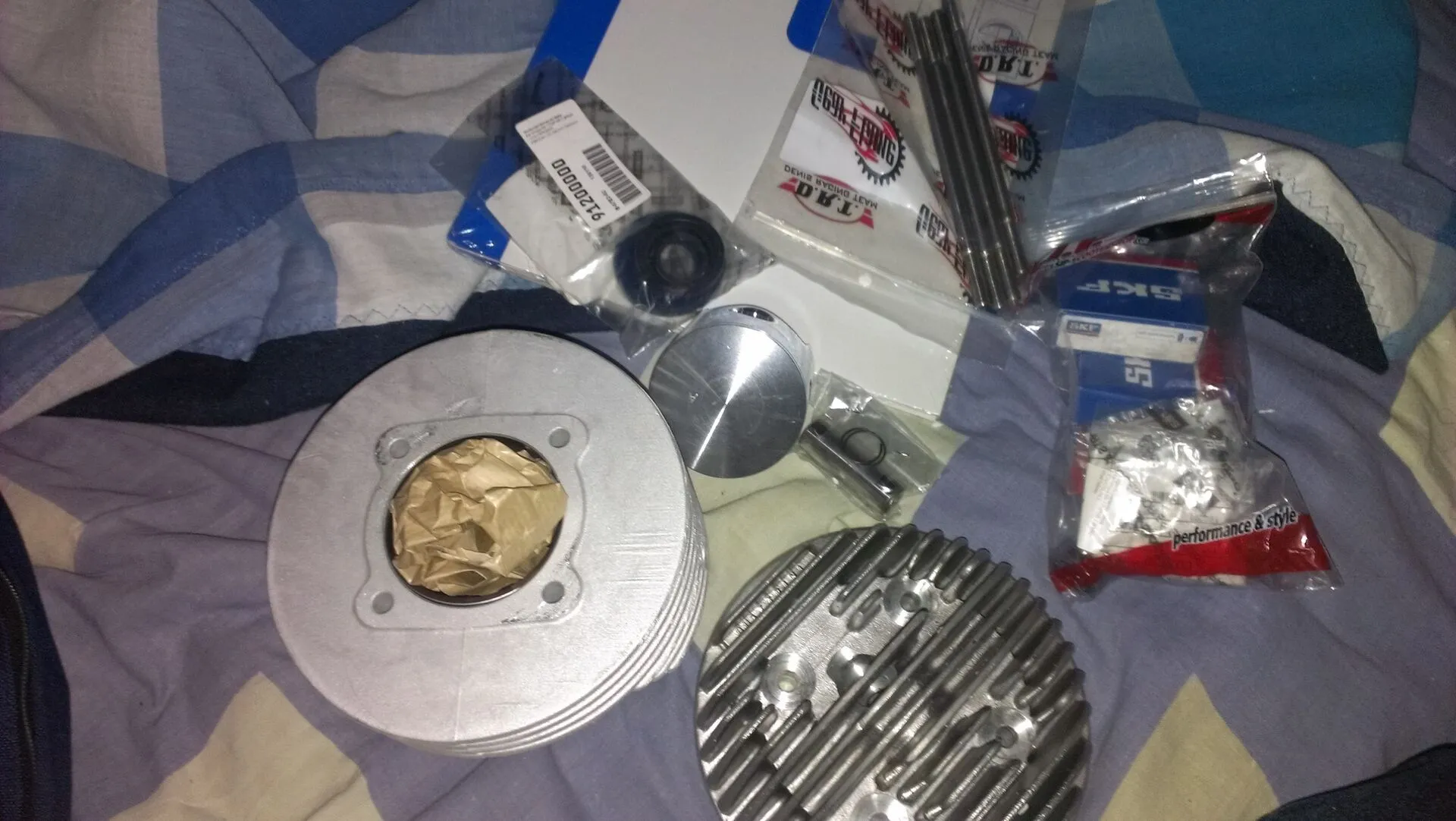

  • So der Falc(e) ist gelandet und Morgen mach ich ein paar Fotos. Klein ist was anderes :D
