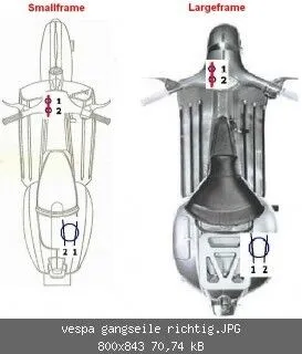

    • July 11, 2013 at 19:16
    • #87
    wie muss ich die züge von der schaltung einhängen? also oben im lenker ,ich weiss nicht welchen ich wo in die schaltroller stecken soll..
    Den Italienern verfallen. :love:
  • Hassla
    2,876
    563
    Frankfurt
    PK50XL2 Elestart; PK50S; PX200E Elestart GS
    • July 11, 2013 at 19:56
    • #88
    Suche PK Teile
  • Vespisti 96
    12
    1,102
    162
    13
    Butjadingen
    75 Special
    Blechkultur Oldenburg
    • July 11, 2013 at 20:33
    • #89
    danke hassla

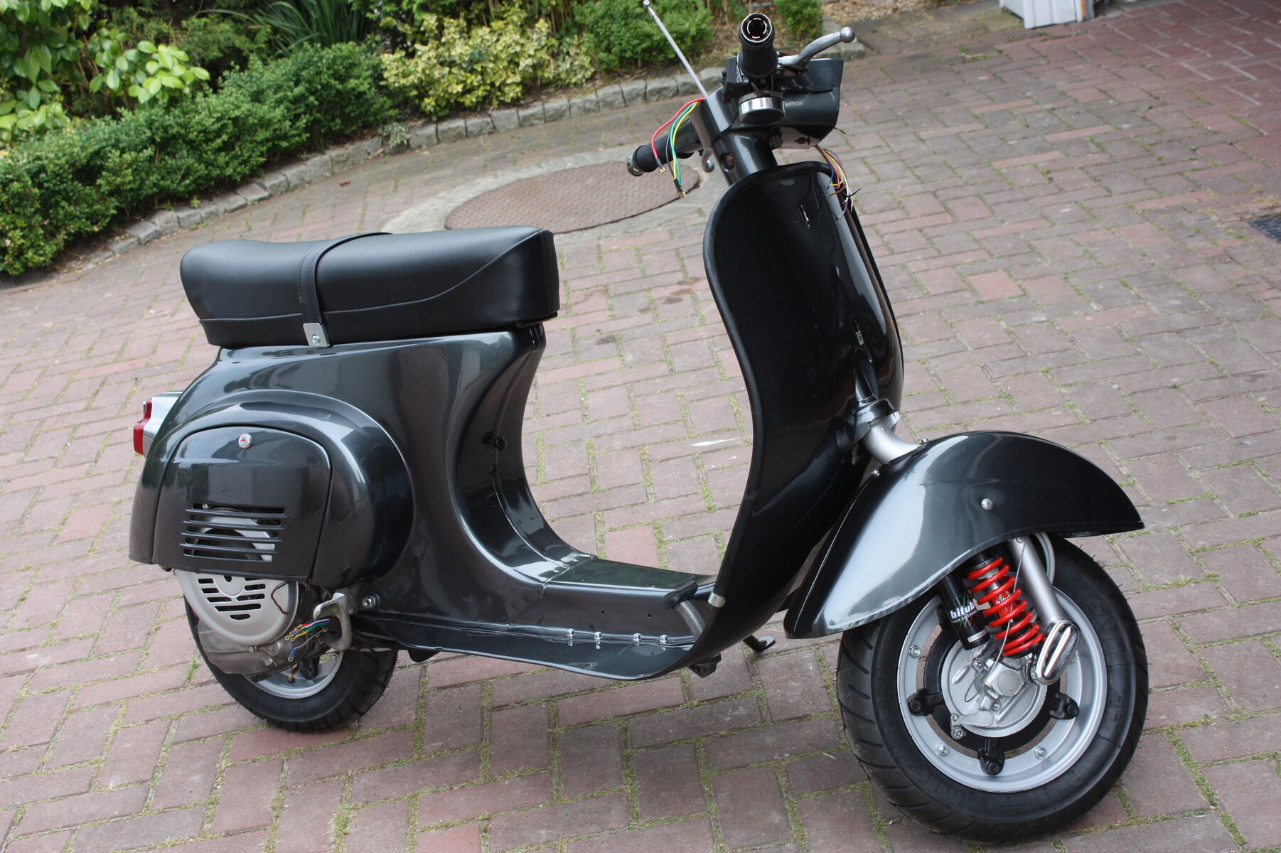

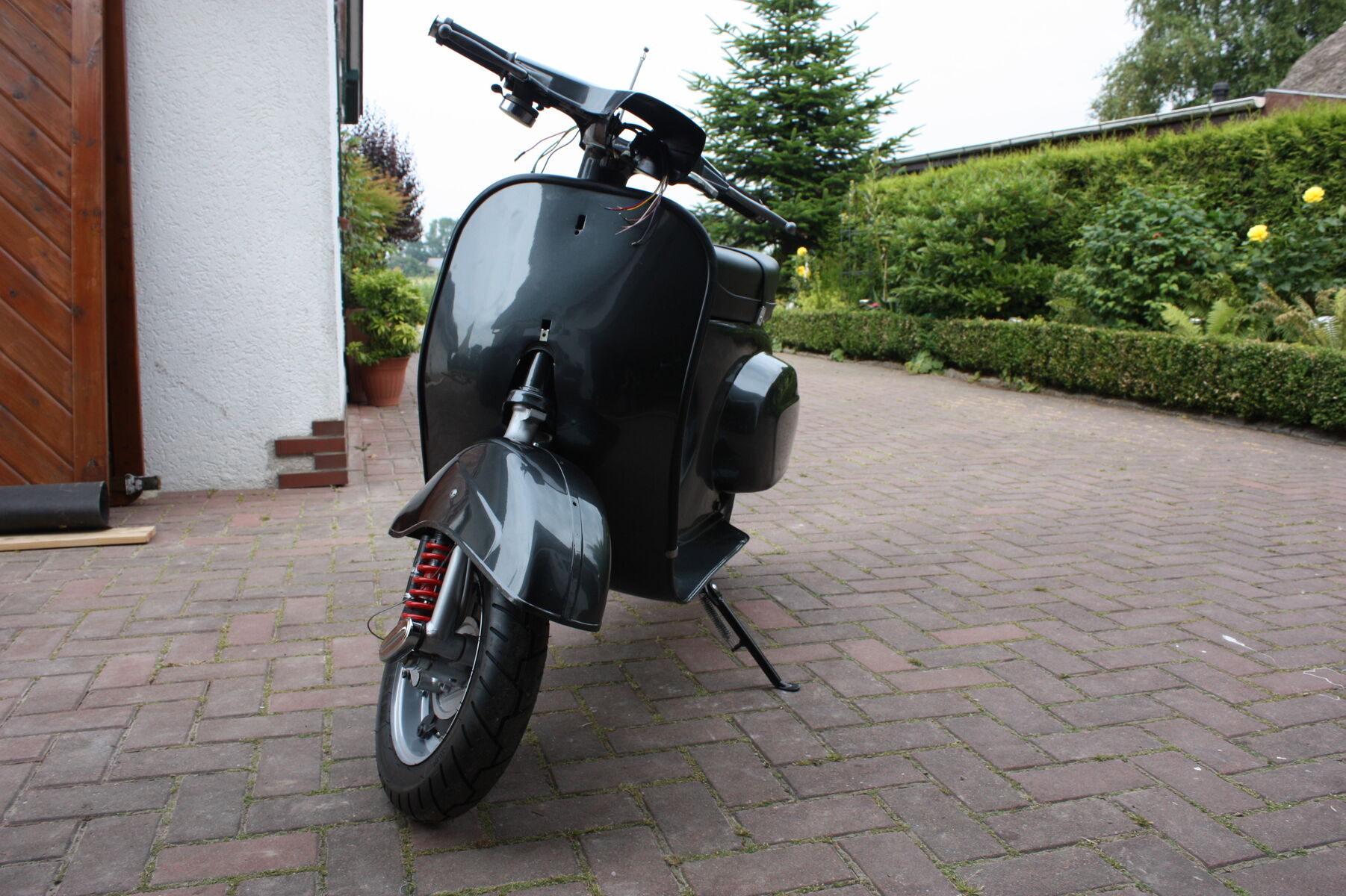

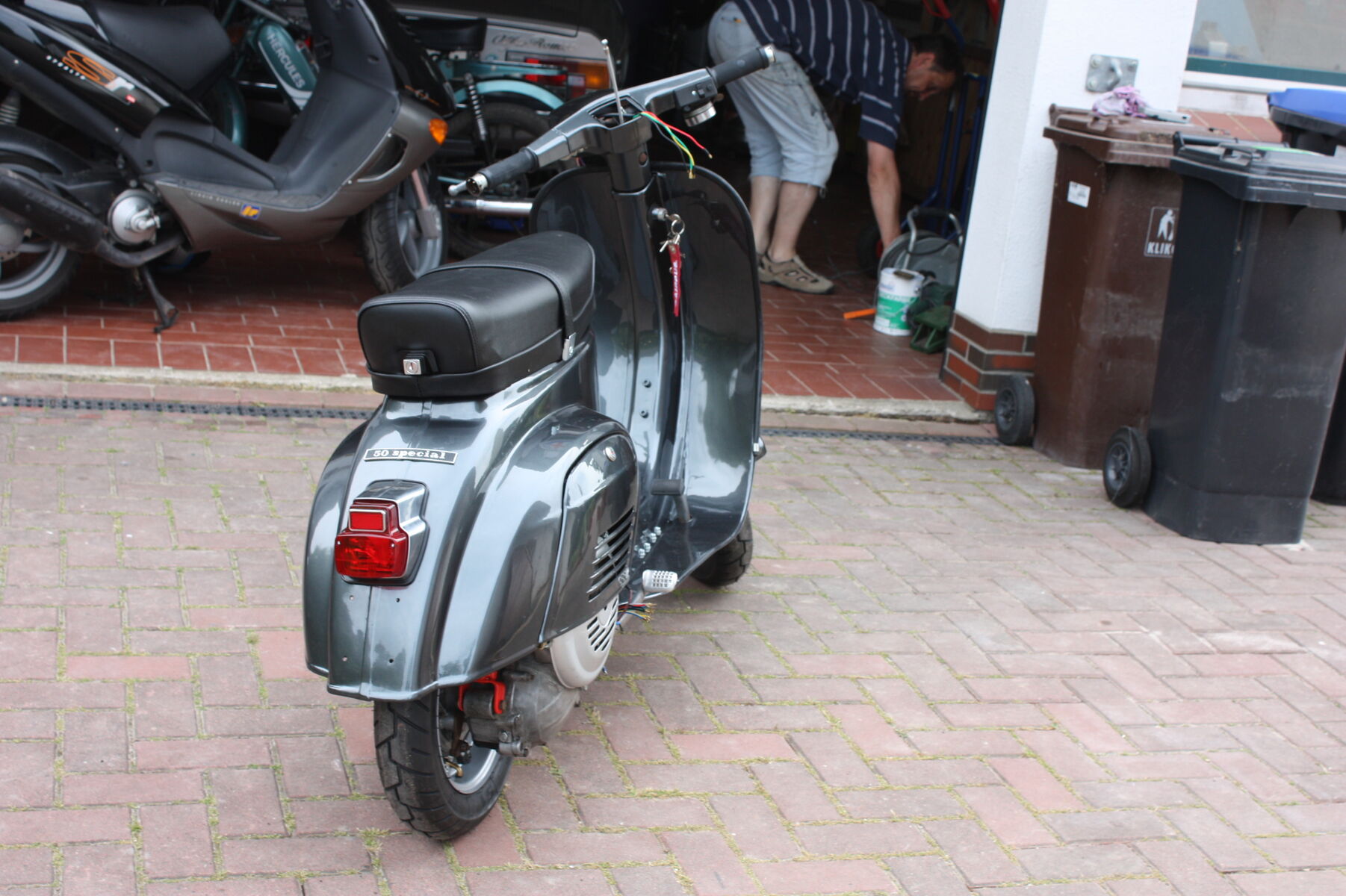

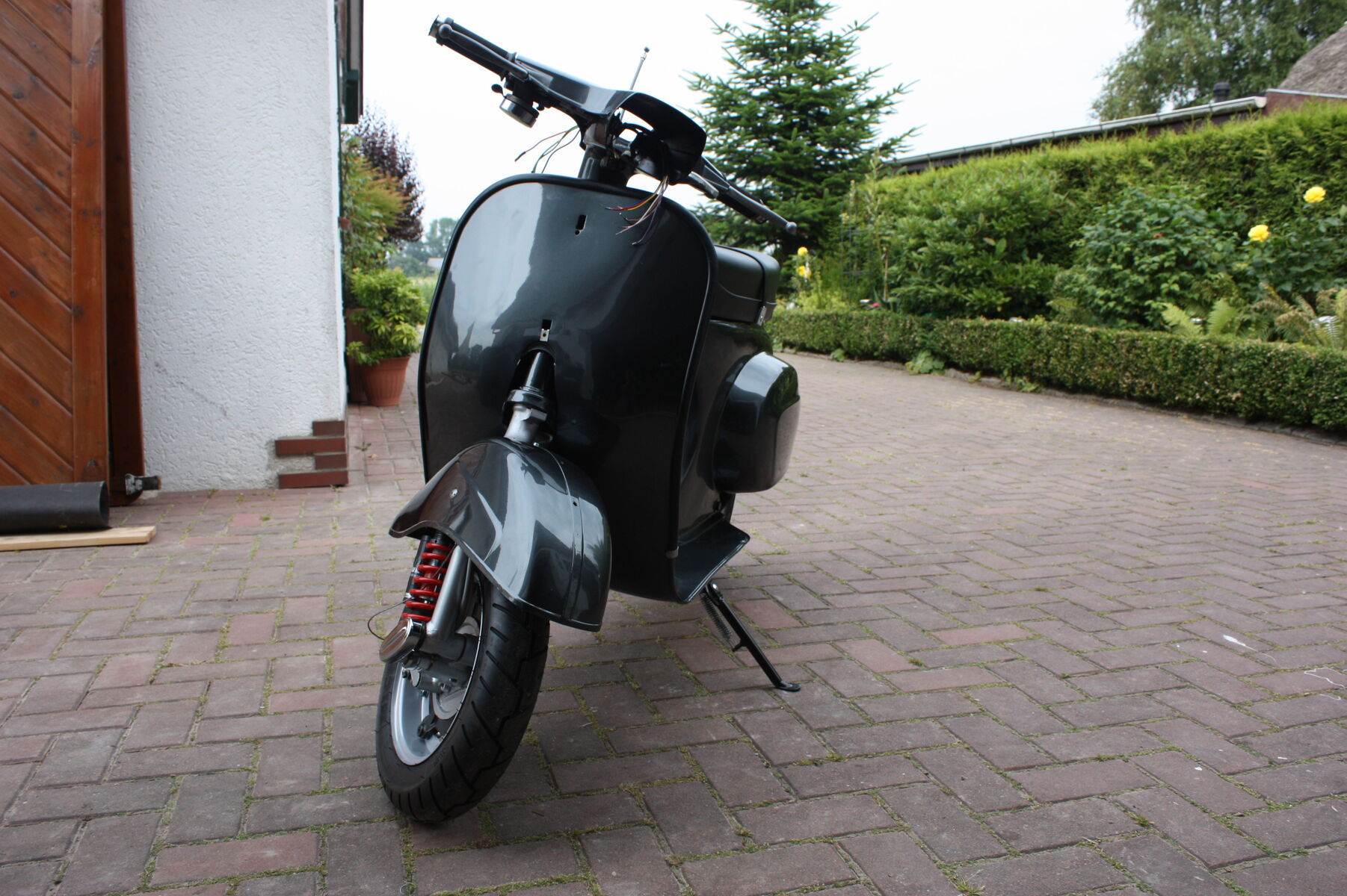

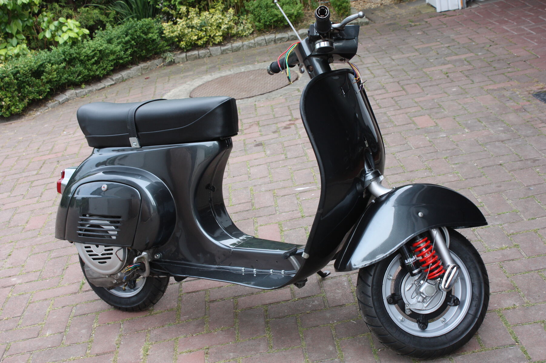

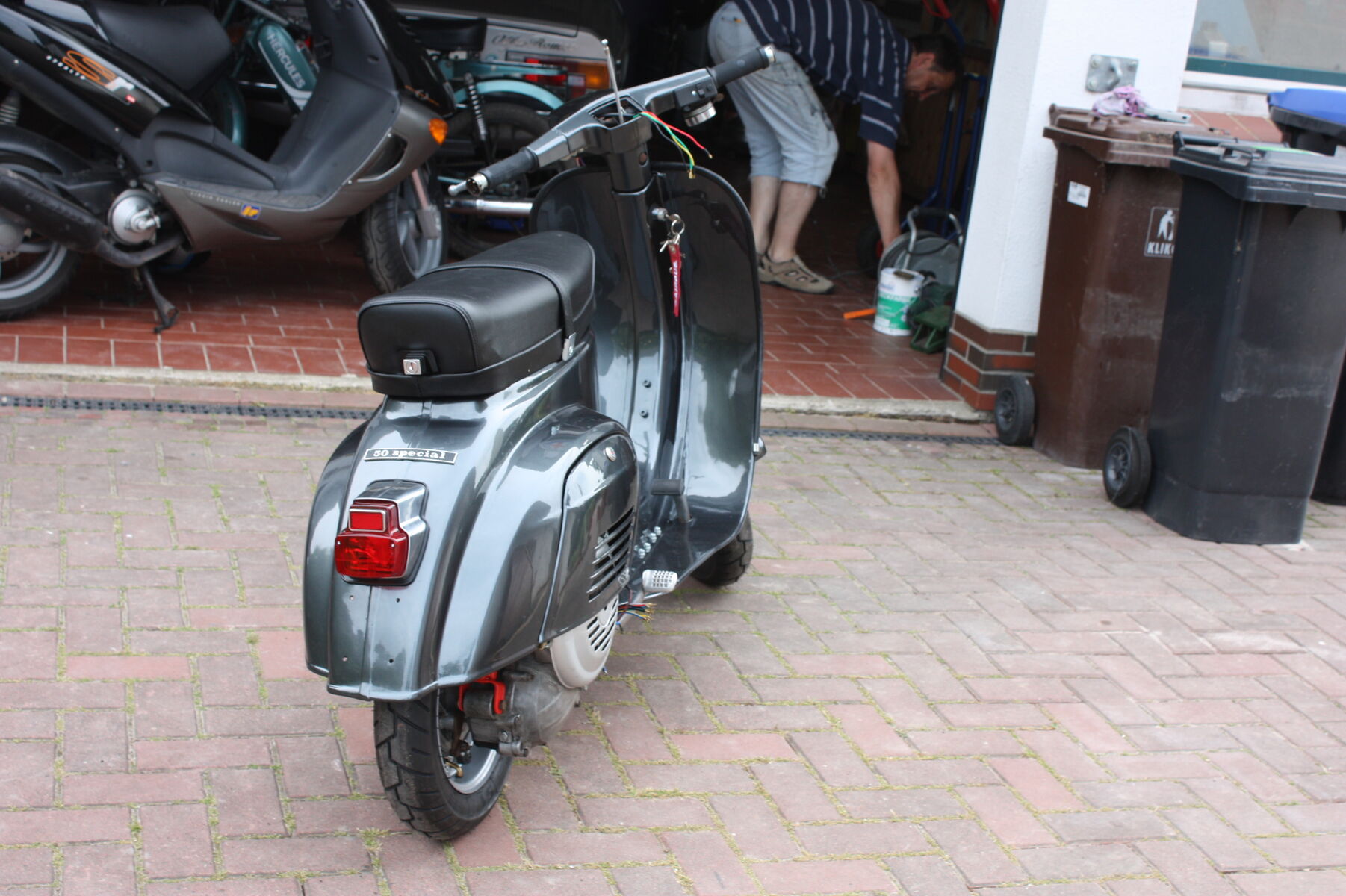

    • July 24, 2013 at 22:34
    • #95
    Sie :love:
      • 279.82 kB
      • 1,802 × 1,200
      • 364
      • 358.33 kB
      • 1,802 × 1,200
      • 288
      • 370.58 kB
      • 1,802 × 1,200
      • 297
  • Geting
    Hamburg
    v50 Special
    • July 25, 2013 at 16:42
    • #96
    Der lack weiß bei Tageslicht viel mehr zu gefallen. Schön :thumbup:
    Hast du keine Löcher für die Trittleisten?!
    Gruß, Geting

    • July 27, 2013 at 15:24
    • #97
    Die kommen noch ;)

    • July 27, 2013 at 16:45
    • #98
    Ich muss schon sagen, die sieht ja mal echt geil aus. Gefällt mir richtig gut! =)
