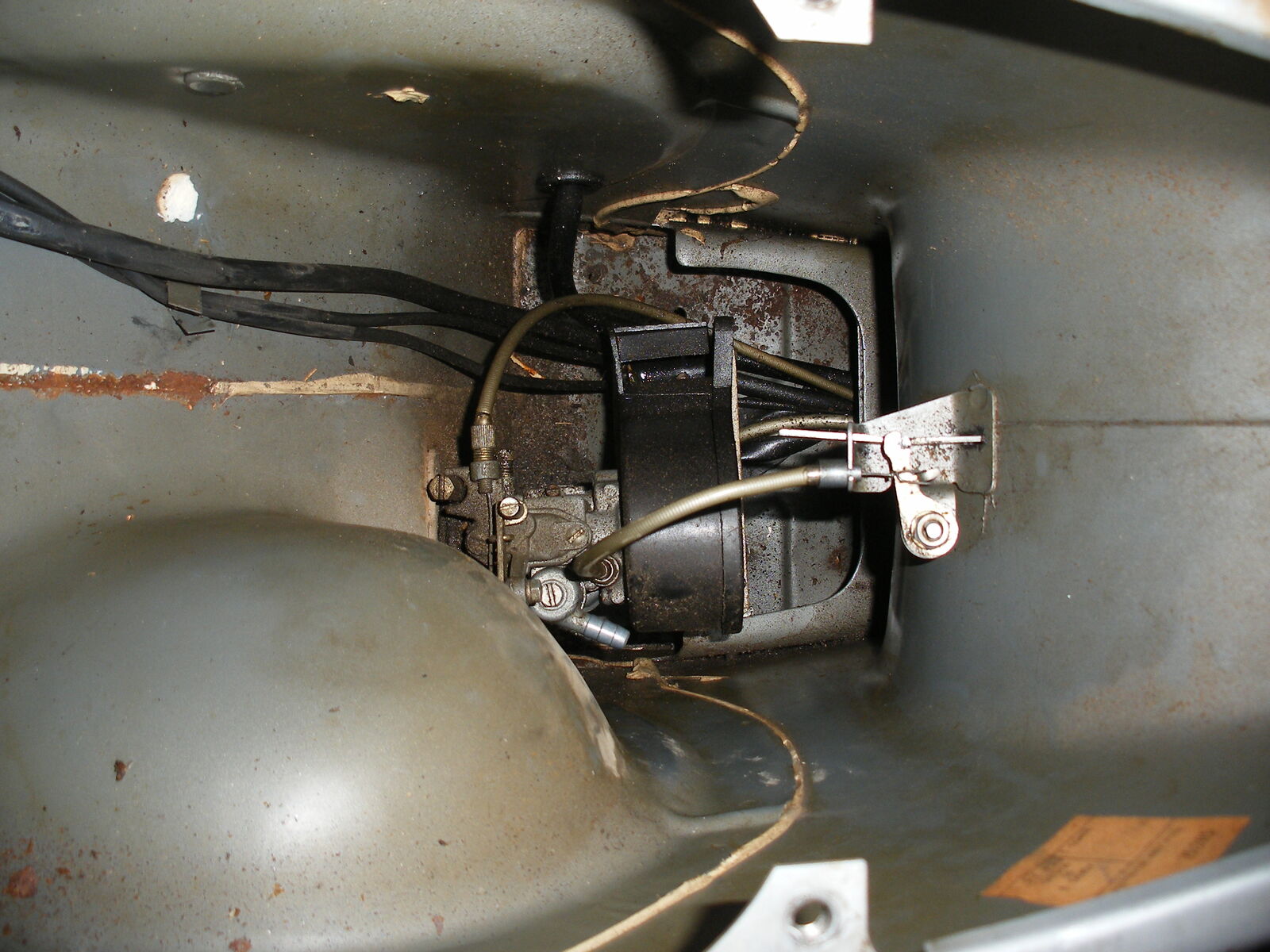

    Moin Leute!
    Ich will am WE anfangen den Kabelbaum einzuziehen.Könnt ihr mit sagen wo der durch muss? Hat jemand Bilder davon?

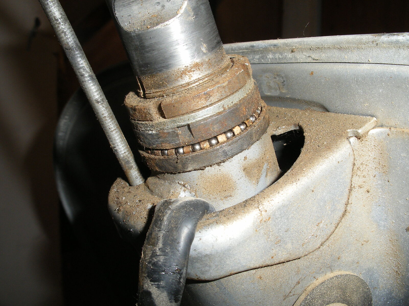

    Hilft Dir das weiter? Mehr Bilder vom Kabelbaum hab ich beim Zerlegen nicht gemacht. Nen [lexicon='Schaltplan',''][/lexicon] hast Du? Den Kabelbaum ziehst Du durch den Tunnel und oben an der Lenksäule wieder raus.

    Aerobert: Ja das hilft auf jeden Fall ;)

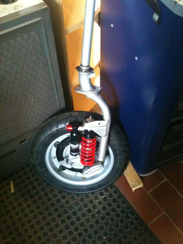

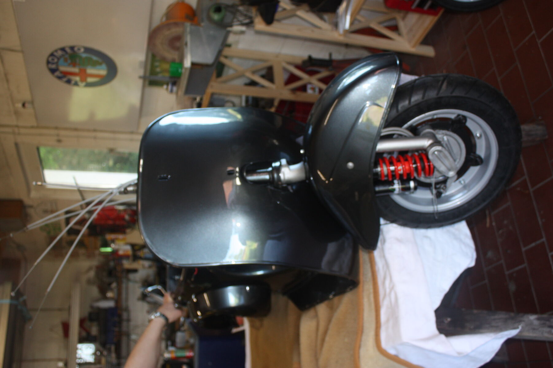

    So Gabel is fertig. :)
    Heute den noch den Kabelbaum einziehen :thumbup:

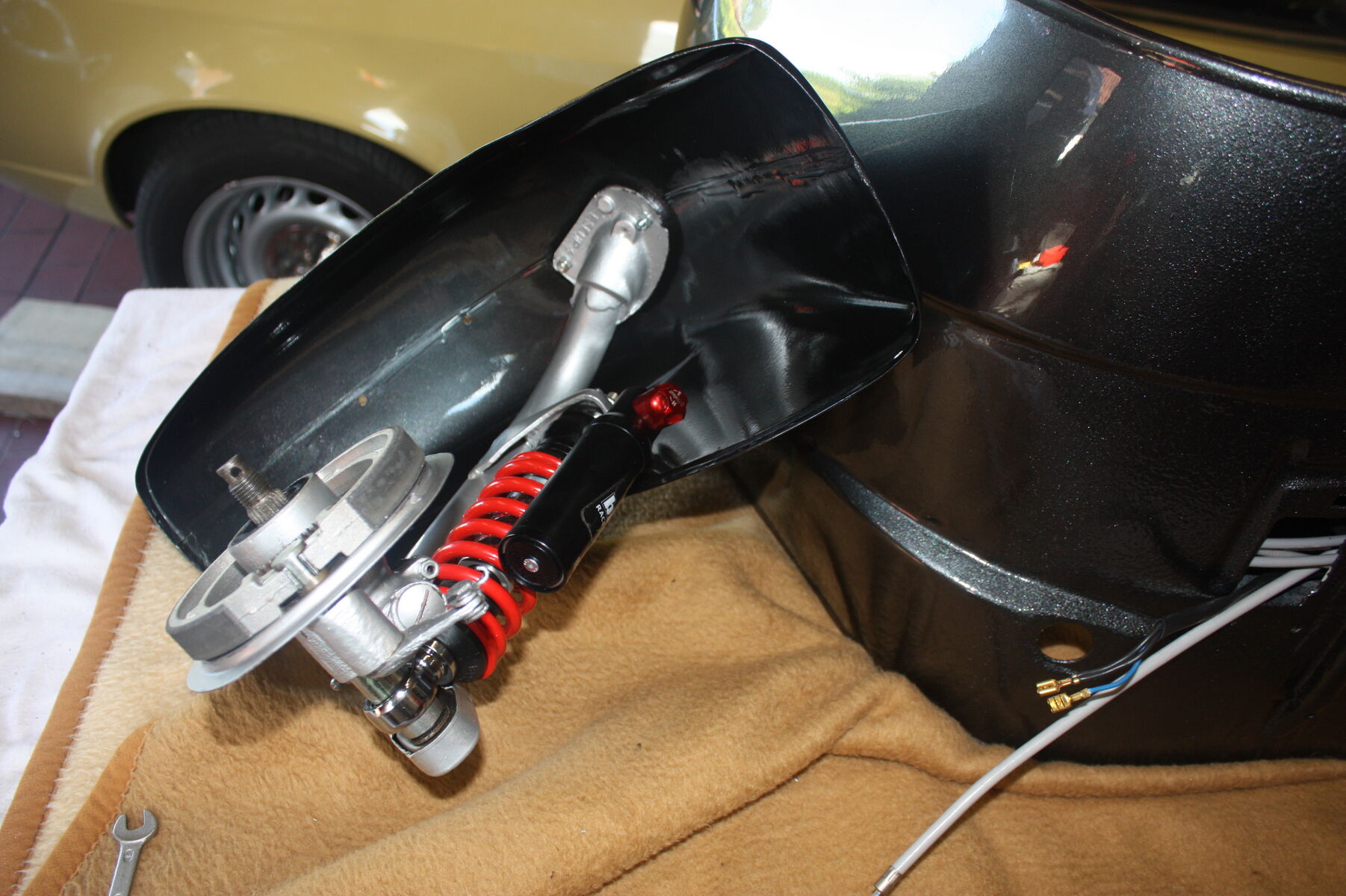

    So der Lenker ist nun auch einbaufertig :)

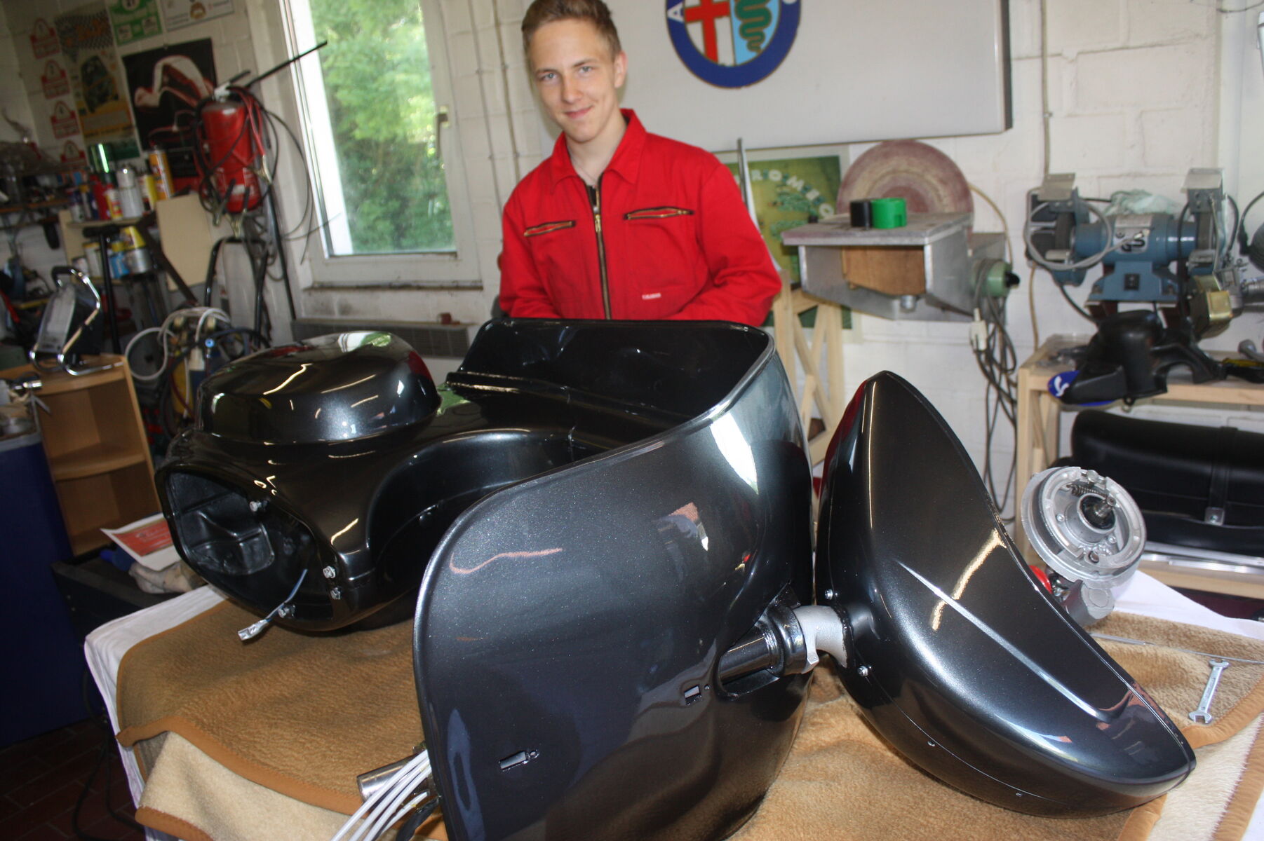

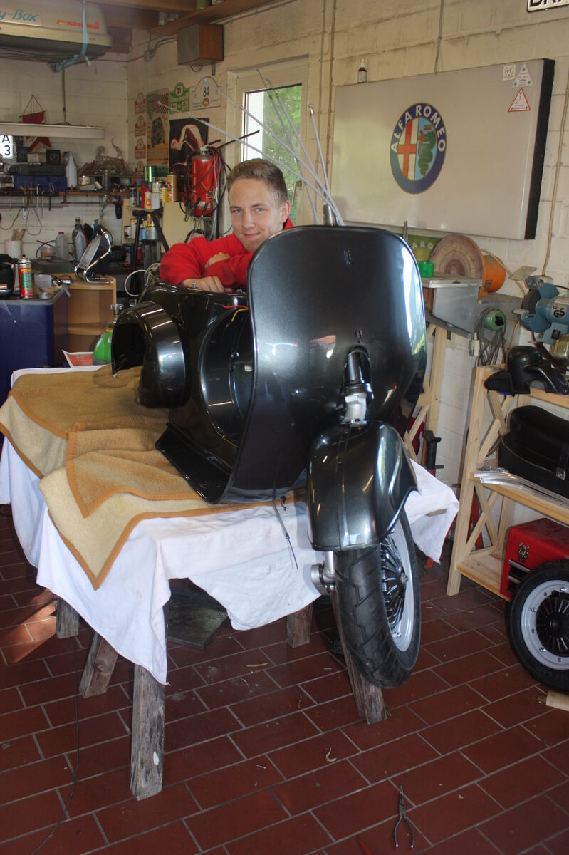

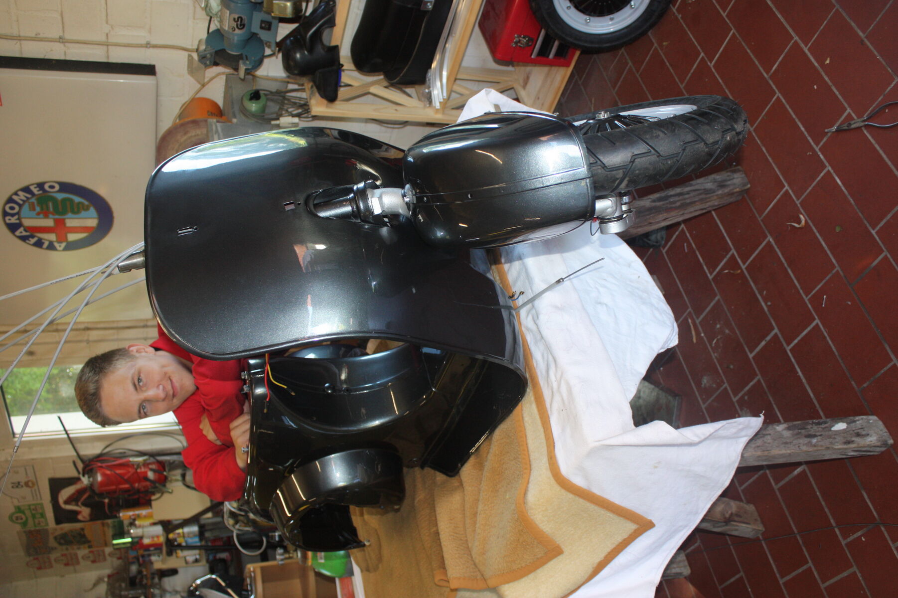

    • June 23, 2013 at 21:08
    • #74
    So wieder weiter gemacht :)
    Lenker ist drauf. :thumbup:

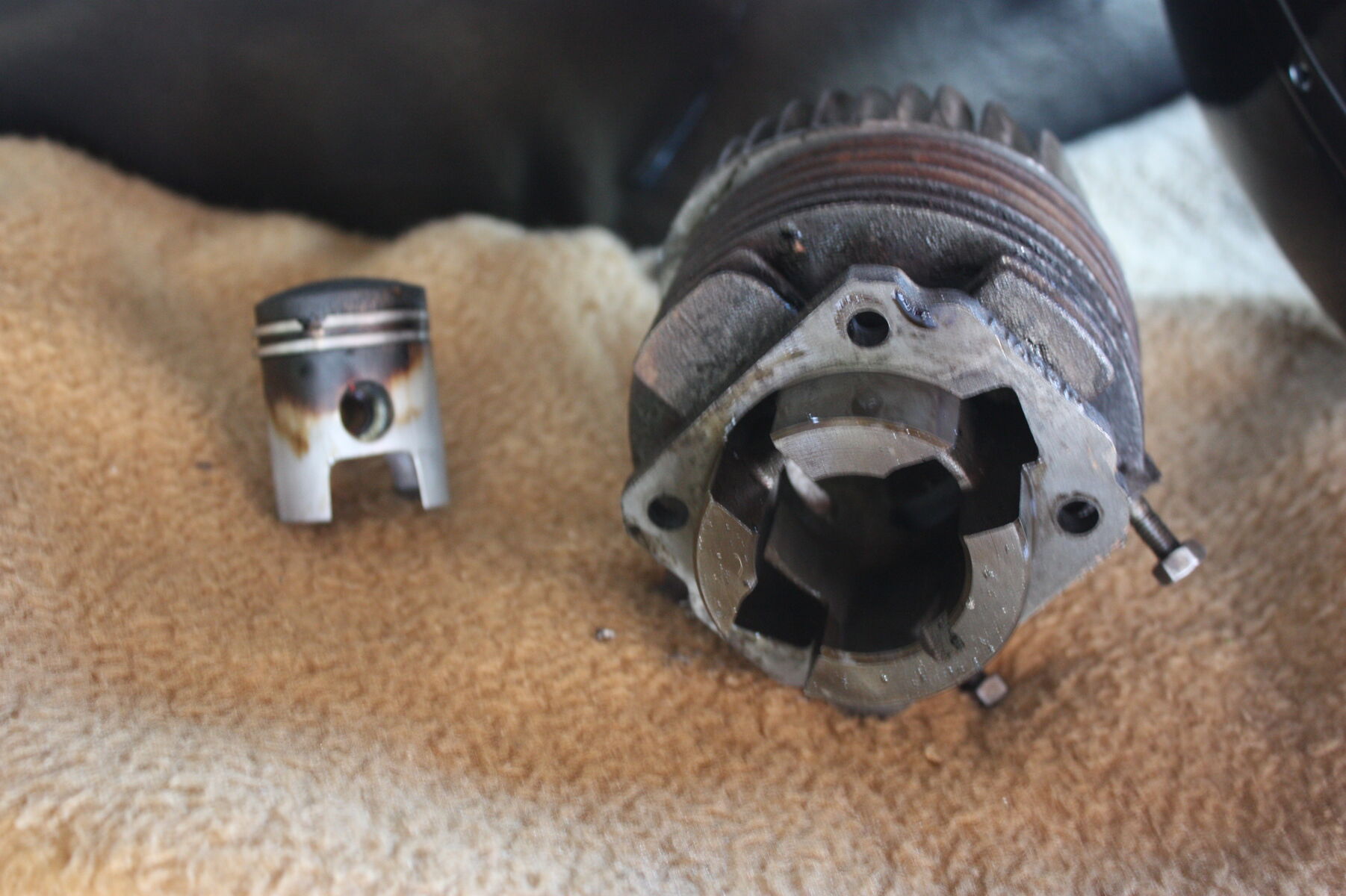

    Allerdings ist mein Original Fuffi Zylinder wohl nur noch als Blumenvase zu gebrauchen. :thumbdown:
    Hab jetzt einen 75er bestellt :D
