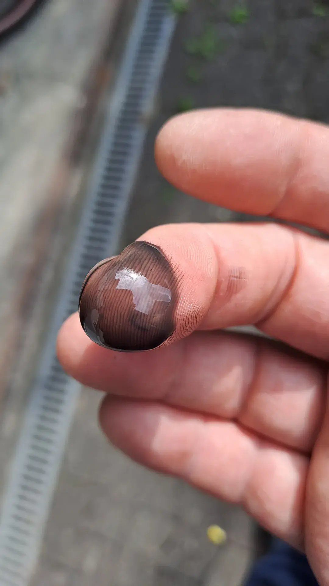

Moin! Hab gerade meine Special warmgefahren um nochmal den ZZP zu kontrollieren und wollte in dem Zuge auch noch das Standgas etwas runtergehen. Hab die Werkzeugbox rausgenommen und im Vergaserraum jede Menge ölig-schwarze Flüssigkeit gefunden. Die Luftfilterwanne ist auch voll damit. Die Frage ist: Wo kommt das Gemisch her wenn es so schwarz ist? Und was kann ich dagegen tun?

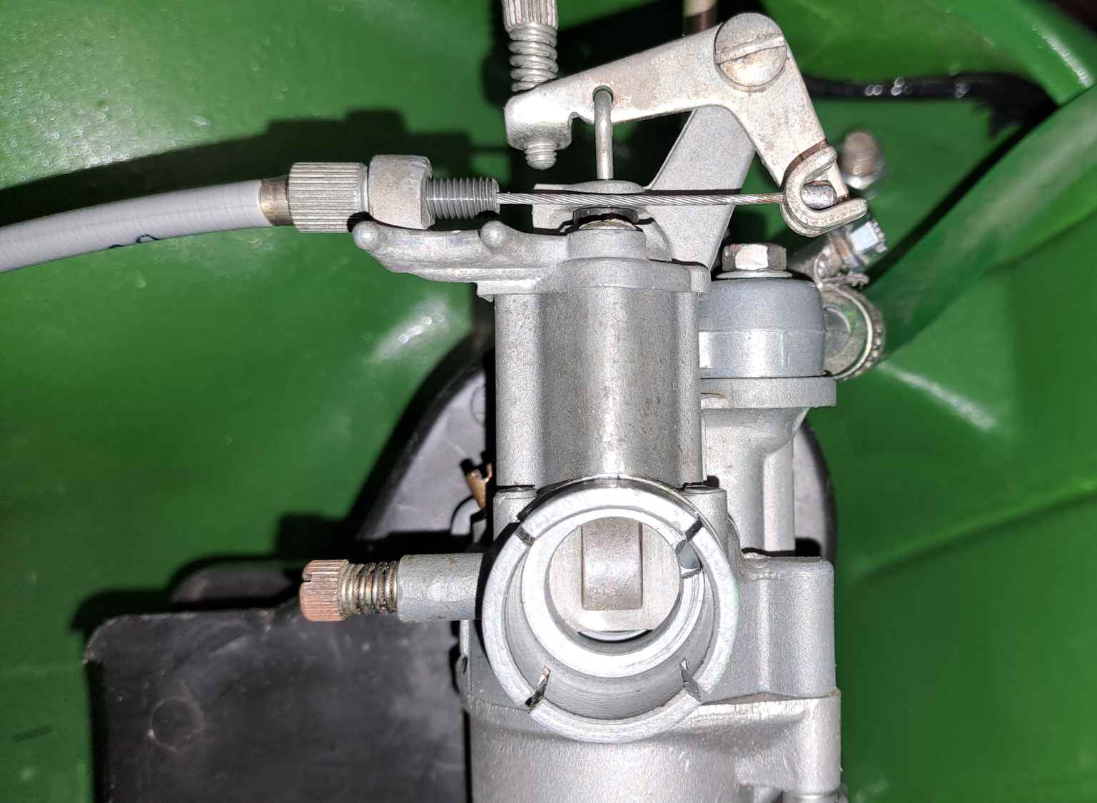

Sitzt der Bowdenzug des Gaszug richtig in der geschraubten Bowdenzugaufnahme am Vergaser?
Sitzt er. Ich musste die Aufnahme aber schon vollständig reindrehen um den Zug überhaupt einhängen zu können.
Ist die Leerlaufstellschraube evtl. Weit reingedreht sodass du den Gasschieber innen schon sehr hochgestellt hast? Dann hättest du auch einen ziemlich hohen Leerlauf bei laufenden Motor.
Die Leerlaufstellschraube ist vollständig rausgedreht. Hier ein Bild:
Der Schieber schließt nicht ganz. Der gesamte Gaszug ist allerdings ca. 10 cm zu lang. Der kommt aus einem ca. 12 Jahre altem Zubehör-Bowdenzugsatz. Wahrscheinlich war die Qualität damals nicht so dolle. Wenn ich den Vergaser ausbaue und so hinlege kann ich den Gasgriff auch wesentlich weiter drehen. Ich denke ich werde erstmal den Außenzug kürzen und einen Schraubnippel anbringen.
