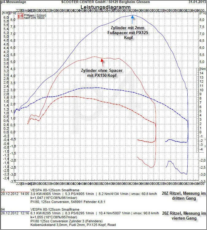

    leider ist bei der Produktion einer Charge unseres Conversionkits für die PX80 auf 125cc ein Fehler passiert.
    Somit erreichen die Zylinder aus dieser Charge nicht die benötigten Steuerwinkel und laufen dann ähnlich einer originalen PX80 (mit etwas mehr Drehmoment aber weniger Drehzahl).
    Dafür möchten wir uns bei den betroffenen Kunden entschuldigen!
    Leider ist es für uns nachträglich nicht mehr exakt nachvollziehbar welcher Kunde einen solchen Zylinder erhalten hat.
    Wir bitten daher jeden Kunden, der einen Zylinder mit nicht zufriedenstellender Leistung erhalten hat, sich mit uns umgehend mit uns in Kontakt zu setzen.
    Wir werden dann KOSTENFREI ein Umrüstpaket, bestehend aus Zylinderkopf und Fußdichtungsspacer zur Verfügung stellen. Damit entspricht der Zylinder dann exakt dem aktuellen Auslieferungstandard.
    Mit einem umgerüsteten Zylinder erreicht der Zylinder Plug & Play montiert im Mittel ca. 8PS und 10NM am Hinterrad (mit SIP Road und 20mm Vergaser) bei deutlich höherer Drehfreudigkeit. Wird nur der Zylinderkopf getauscht kann die Verdichtung zu hoch sein und es fehlt deutlich an Endgeschwindigkeit.
    Technische Details:
    Damit die Zylinder aus der fehlerhaften Charge so laufen wie ursprünglich angedacht, müssen sie am Fuß 2mm unterlegt werden. Damit danach die Verdichtung wieder stimmt, kann der von uns ursprünglich beigefügte Zylinderkopf leider nicht verwendet werden oder muß um mindestens die unterlegten 2mm geplant werden. Der Kopf aus dem Umrüstpaket behebt dieses Problem ohne jegliche Modifikation. Dabei handelt es sich um den serien Kopf der PX125 Modelle. Es ist richtig das dann ein teil der Dichtfläche in den Brennraum steht. Die daraus entstehende negative Quetschkante im äußersten Bereich ist absolut unkritisch und kühlt sogar die hochbelastete Ringzone. Eine Klingelneigung ist dadurch nicht zu befürchten.
    Diese Technik wird u.a. auch von der Firma D.R. im Automatikbereich verwendet (70cc Zylinder für Honda Bali 50) oder von Pinasco bei ihrem bekannten 75cc Zylinder für die PK Automatica Modelle.
    Weiteres Tuning:
    Alternativ KANN in Verbindung mit dem 2mm Fußdichtungspacer der Zylinderkopf der PX80 verwendet werden, dies jedoch auf eigene Gefahr hin bezgl. mechanischer Toleranzen zum Kolben hin. Dieser weist nochmals eine höhere Verdichtung auf. Die Tests auf unserem Motor waren durchweg positiv und der Motor neigte auch hier nicht zum klingeln durch eine negative Quetschkante. Die Leistungssteigerung durch diesen Kopf gegenüber dem der PX125 beträgt ca. 1PS und 1,5NM über das gesamte(!) Drehzahlband.
    Hier sollten die Dichtflächen vor dem Einbau auf absolute Planheit geprüft werden da die zur Verfügung stehende Dichtfläche deutlich kleiner als bei dem Kopf der PX125 ist.
    Weiter sollte hier die Zündung sowie die Bedüsung gegenüber der Variante mit dem PX125 Kopf nochmals überprüft werden (weniger Vorzündung, größere Hauptdüse)
    Leider lohnt es sich aufgrund der geringen Stückzahlen der Zylinder für uns nicht einen eigenen Zylinderkopf für dieses Projekt aufzulegen.
    Prinzipiell läuft der Zylinder mit niedrigen Steuerwinkeln (ca. 155-160°/105-110°) am besten.
    Höhere Steuerwinkel können schnell zu Drehmomentverluste im unteren Drehzahlbereich führen.
    Die von uns im Onlieshop veröffentlichte Kurve mit 11PS ist von unserem Entwicklungsmotor an dem Gehäuseseitig nichts überarbeitet wurde.
    D.h. es wurden weder die Überströmer, noch der Einlaß noch eine andere Kurbelwelle verwendet oder diese bearbeitet. Ebenso ist der Vergaser noch der originale 20/20D.
    Bei der 11PS Kurve wurde lediglich die Auslaßform etwas rechteckiger und breiter gewählt sowie das Auslaßfenster ca.1,5mm nach oben erweitert, sowie ein leichtes PK Lüfterrad montiert. Der Motor kann jederzeit in Augenschein genommen und Probe gefahren oder auf den Prüfstand gestellt werden.
