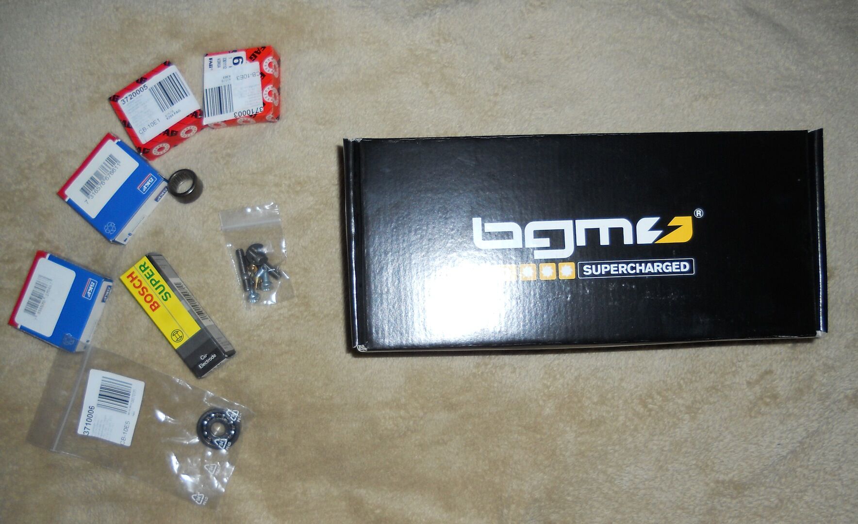

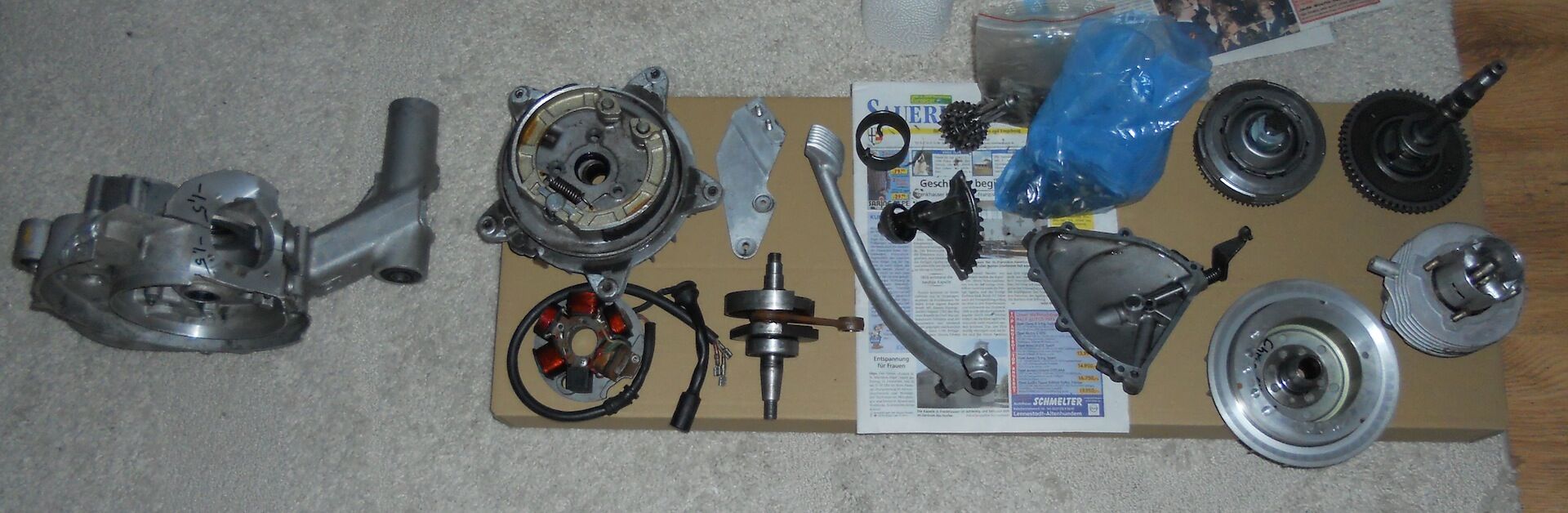

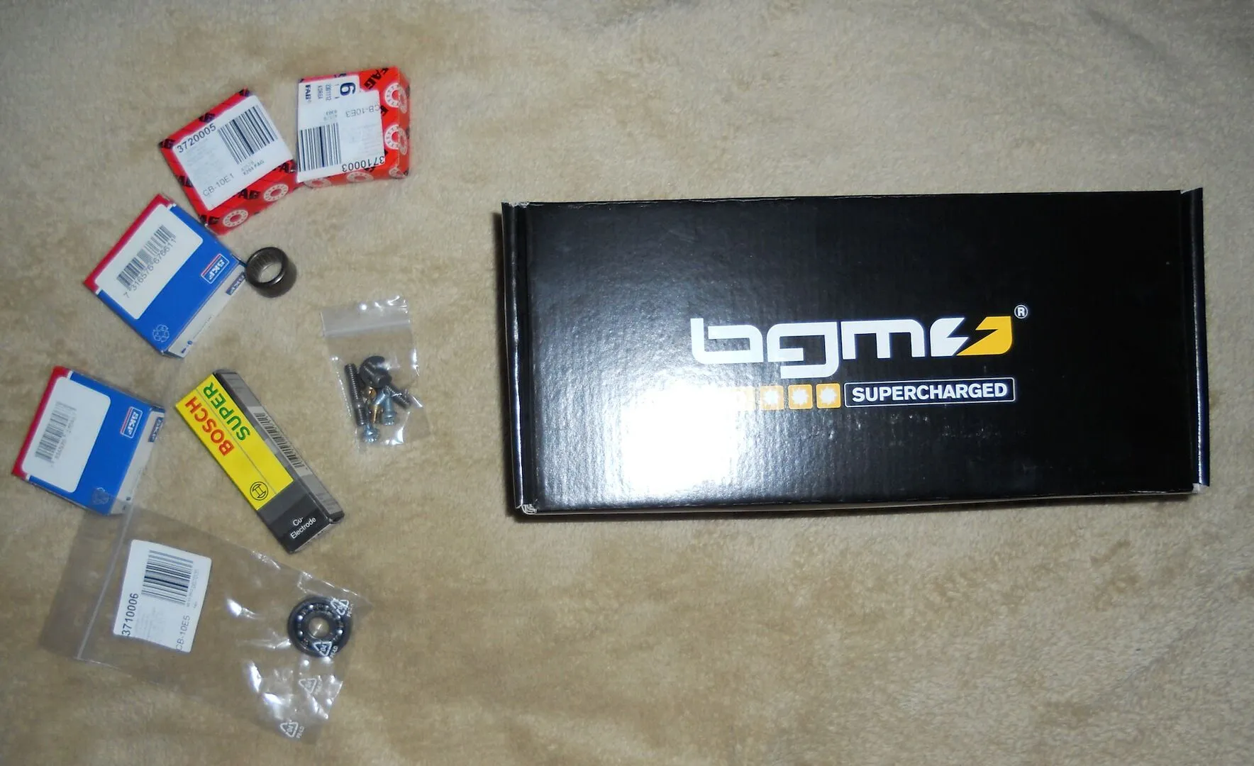

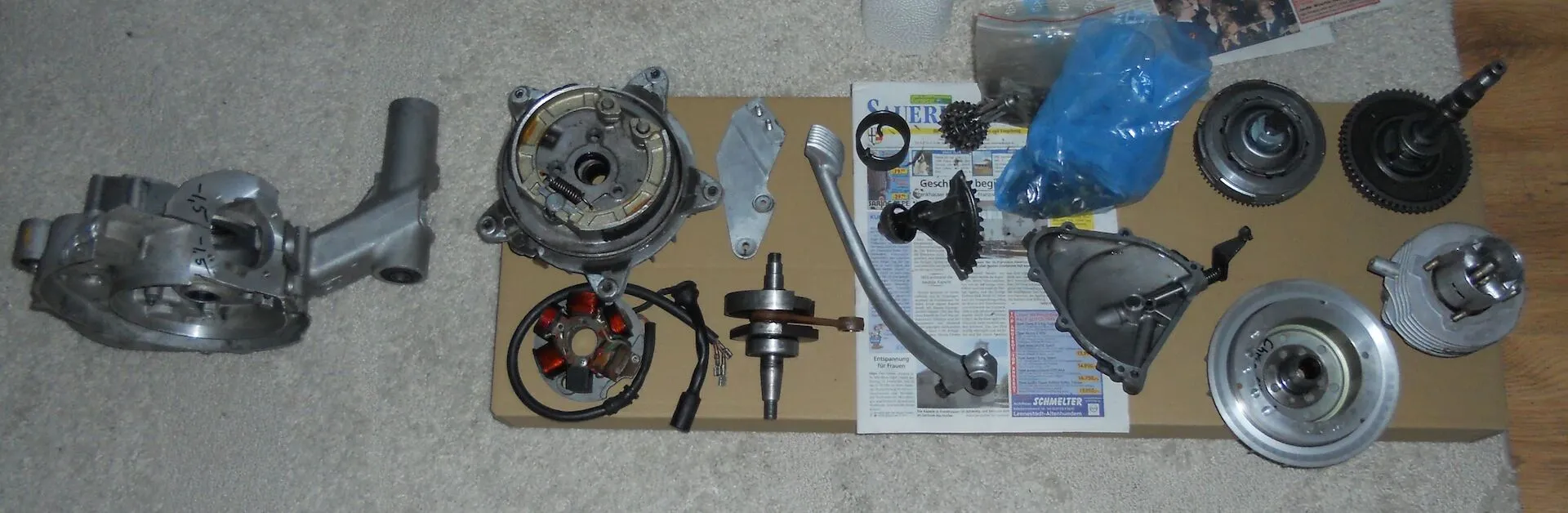

    Das puzzeln kann beginnen! :thumbup:
    Ich halte euch auf dem laufenden!

    Gratulation und viel Spaß beim zusammenstecken ;)
