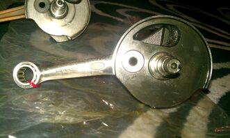

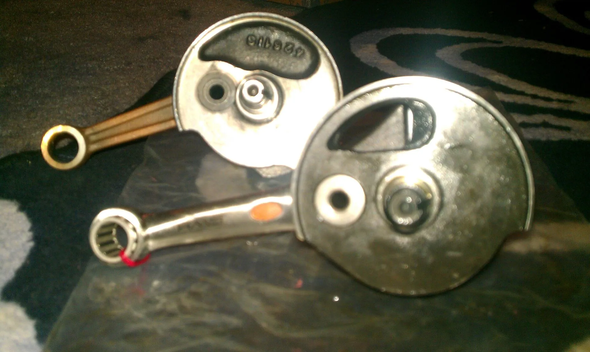

Pk 50 XL2 RMS Kurbelwelle
  • Das ist ne Langhubwelle , kommt drauf an was Du vorhast ...
  • sie soll nur die ori ersetzen mit ori zylinder
    kann ich sie trotzdem nehmen will mir noch ein 75ccm Zylinder drauf Brezeln
    also ist es eine falsche weil da steht ersetzt die originale
    von hier habe ich sie
    Einmal editiert, zuletzt von fruchtfuppel (November 26, 2012 at 18:08)

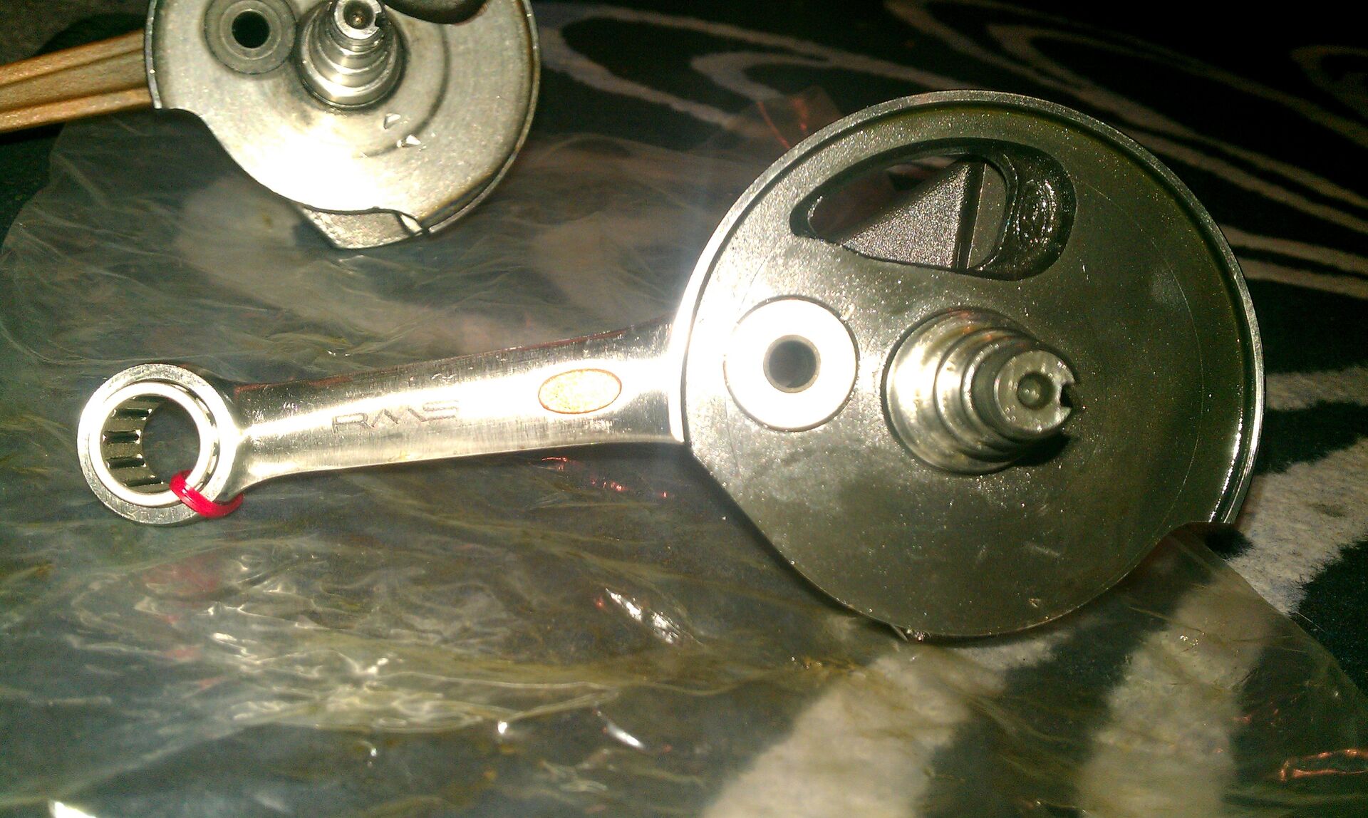

  • Der tropfenförmige Ausschnitt soll das Gewicht und damit die Masseträgheit verringern, eventuell wurde damit auch gewuchtet.
    Verändern wird sich nichts, da die Welle nicht axial, sondern radial den Drehschiebereinlass abdichtet. Kannst du an der erheblich besseren Oberflächengüte der glänzenden Dichtfläche erkennen.
    Gruß Luk
  • ok Dankeschön für die Beschreibung
    aber kann ich sie auch verwenden ist es die passende weil mir gesagt wurde das es eine Langhubwelle ist hmm

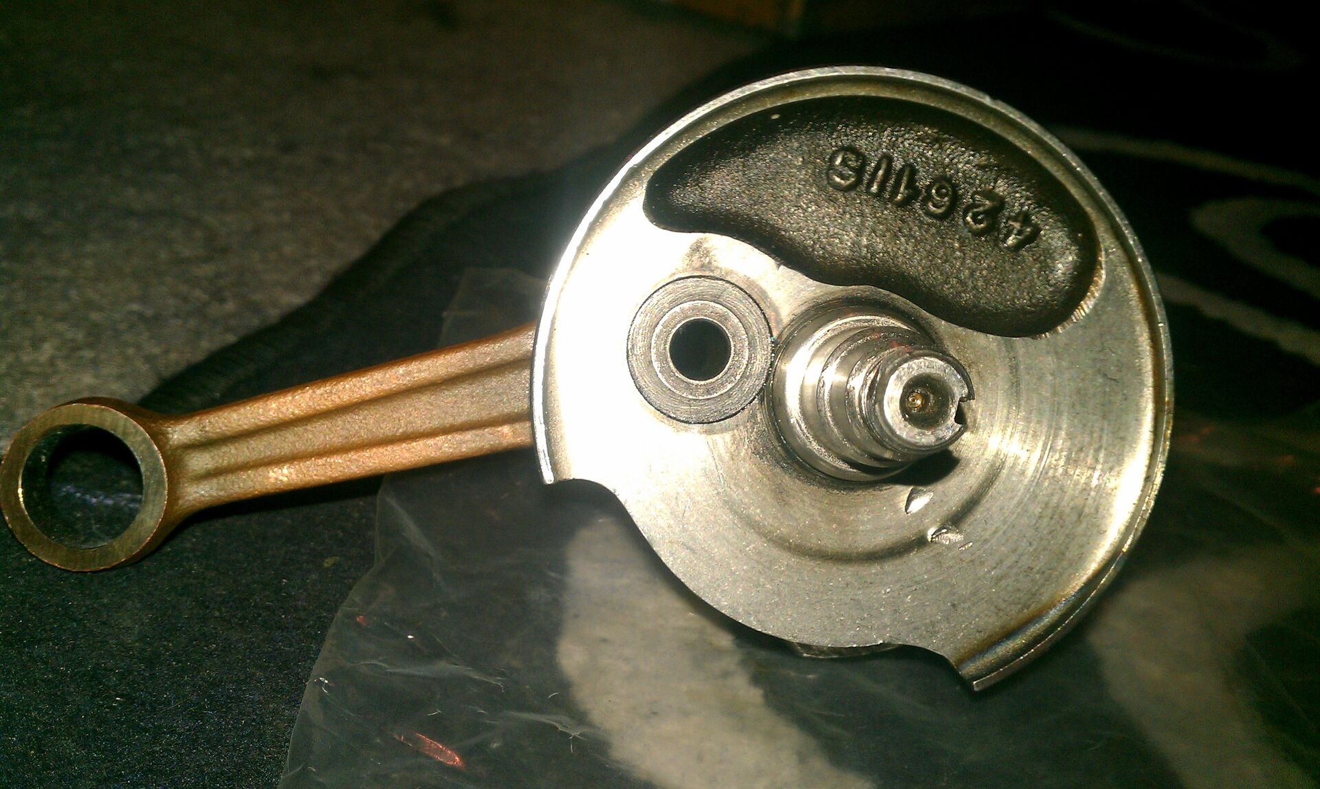

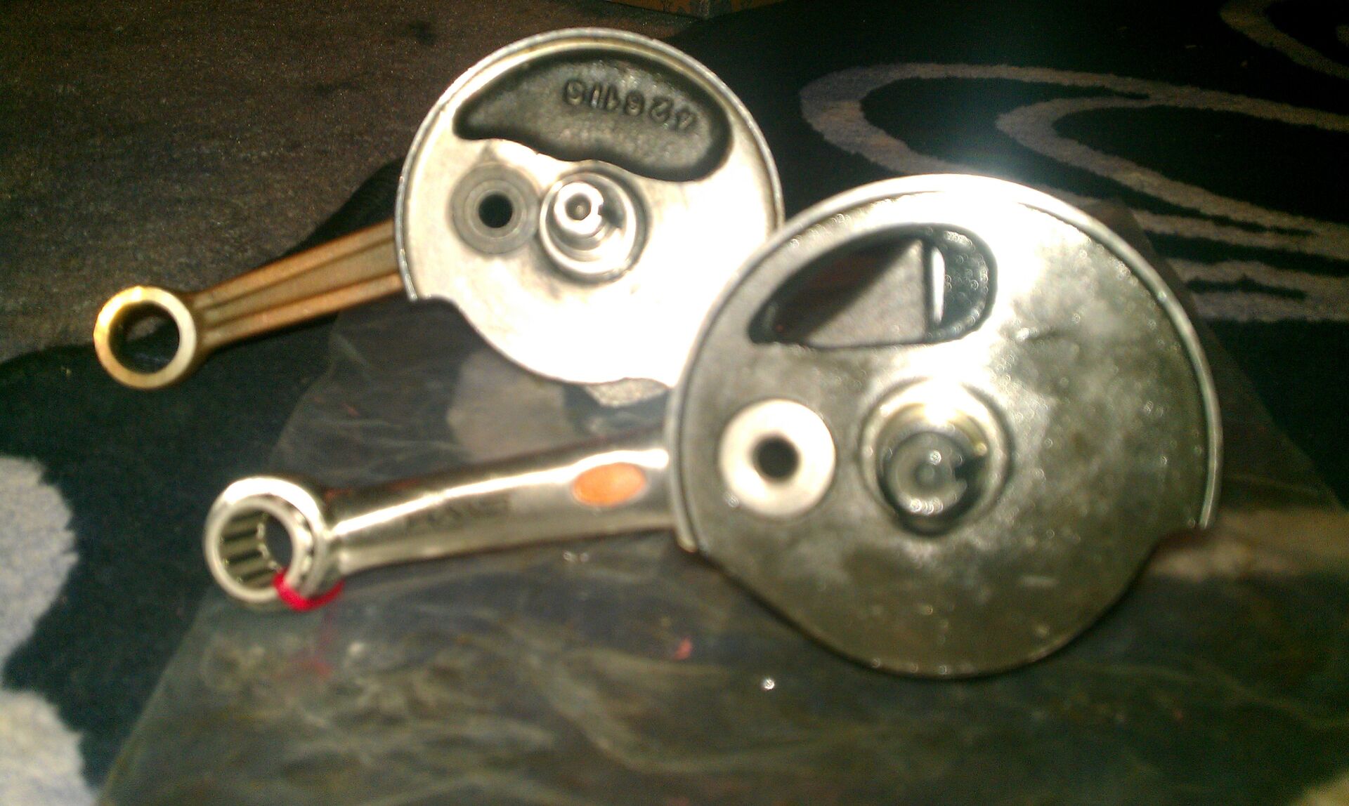

  • so die welle passt nun überhaupt nicht zu große Kolbenstange und Lager das doppelt so groß ist wie das ori
    also da bestelle ich nie wieder
