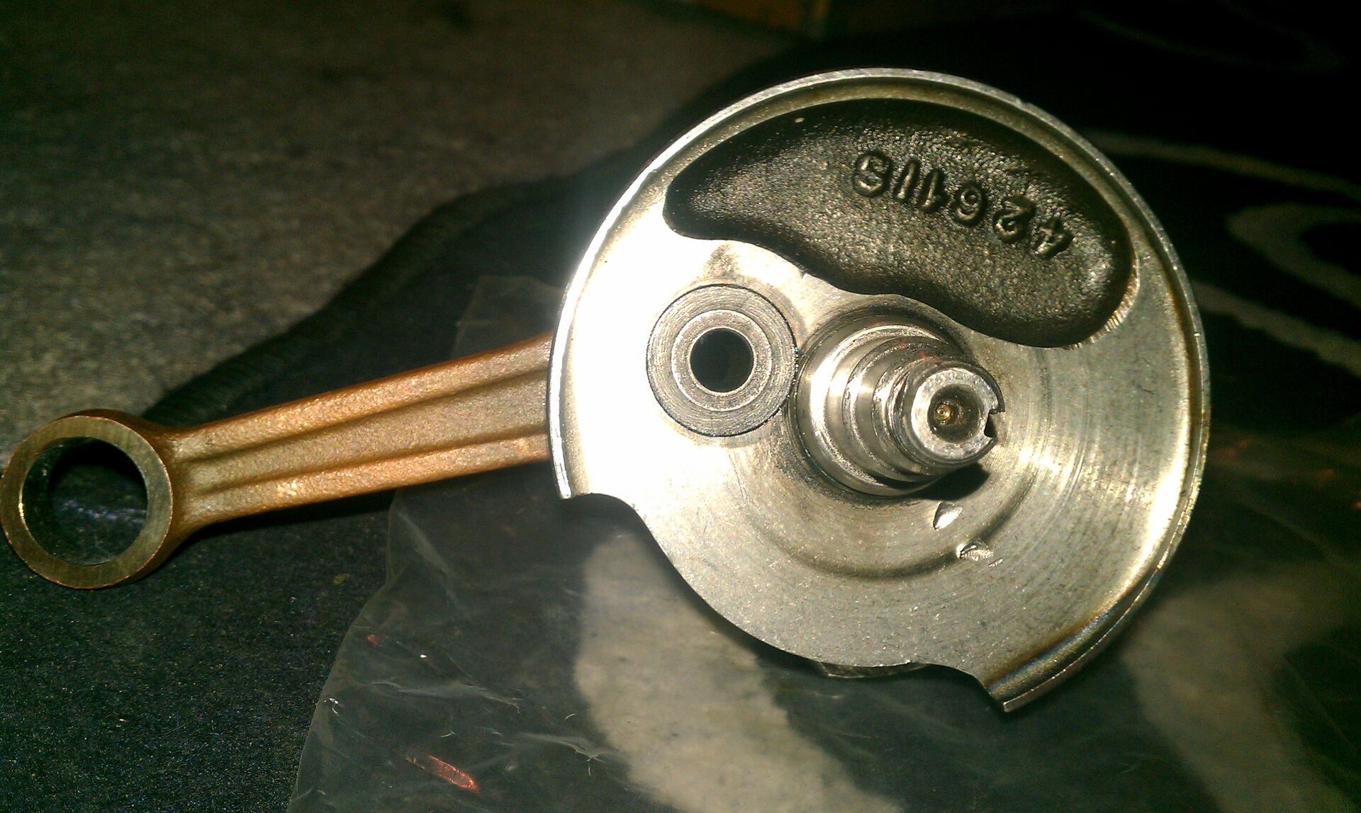

    so nun zu mein Problem habe mir eine neue RMS Kurbelwelle bestellt leider ist mir aufgefallen
    das sie seitlich eine Öffnung hat die ori nicht die braucht er doch wegen der Verdichtung oder
    hoffe ihr könnt mich aufklären
    fahre eine pk 50 xl 2 4 gang bj 90

    Das ist ne Langhubwelle , kommt drauf an was Du vorhast ...

    Der tropfenförmige Ausschnitt soll das Gewicht und damit die Masseträgheit verringern, eventuell wurde damit auch gewuchtet.
    Verändern wird sich nichts, da die Welle nicht axial, sondern radial den Drehschiebereinlass abdichtet. Kannst du an der erheblich besseren Oberflächengüte der glänzenden Dichtfläche erkennen.

    aber kann ich sie auch verwenden ist es die passende weil mir gesagt wurde das es eine Langhubwelle ist hmm
  • fruchtfuppel
    • November 26, 2012 at 19:26
    so die welle passt nun überhaupt nicht zu große Kolbenstange und Lager das doppelt so groß ist wie das ori
