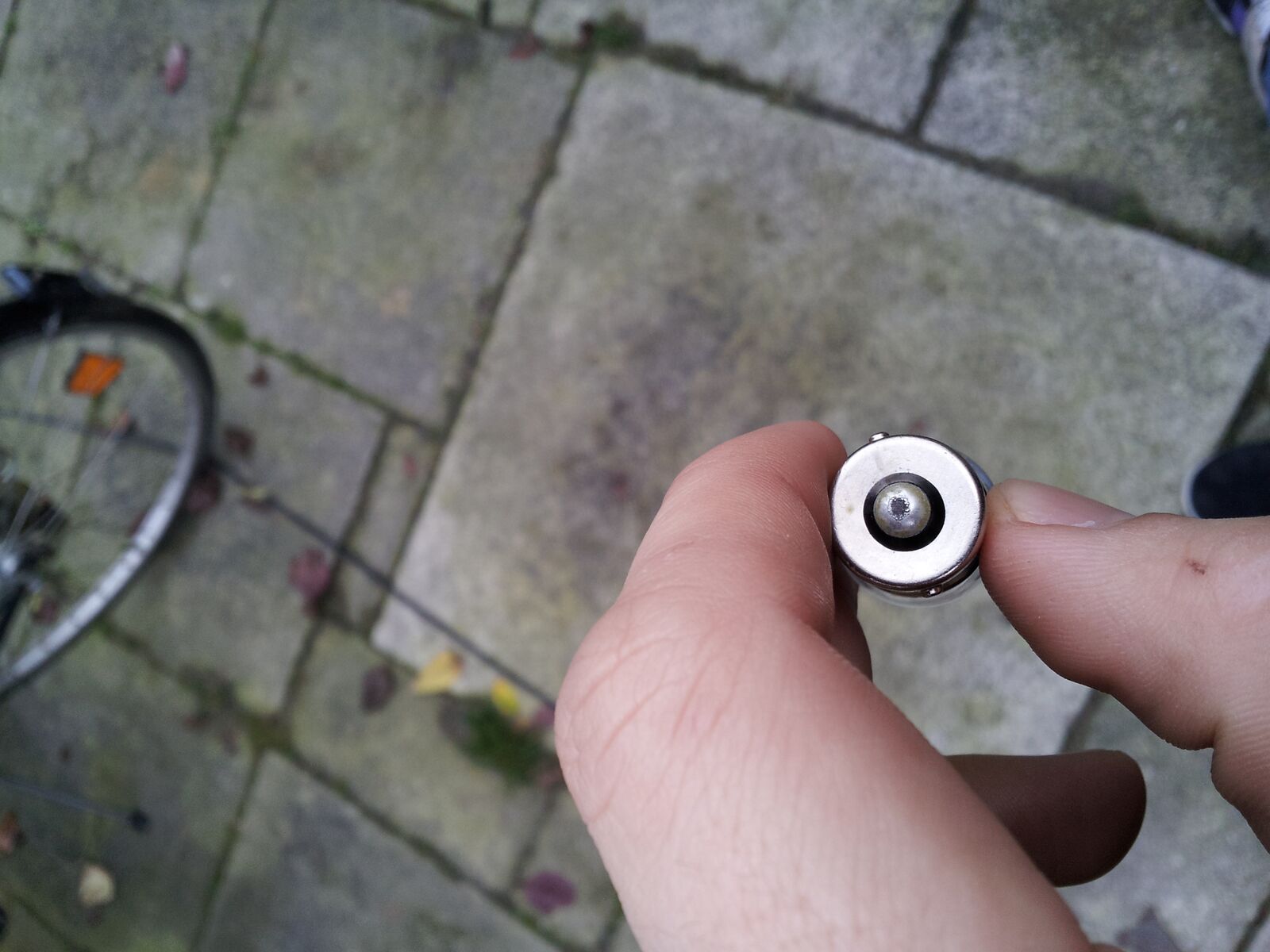

    Mein Rücklicht hatte einen Wackelkontakt, als ich mir die Birne angeguckt habe, war der Kontakt angekokelt. Naja hab ich mir nichts bei gedacht und eine neue eingesetzt, funktionierte dann wieder. Nun habe ich das gleiche Problem wieder, Foto von dem Kontakt der Birne hab ich angehängt. Weiß jemand wie das sein kann?
    Liebe Grüße :D

    Nennt man Kontaktbrannt dazu musste mit nem Drehmel die Lasche in der Fassung richtig reinigen und ne neue Glühlampe nehmen ggf die Kontaktlaschen nachbiegen. Die Glühlampe sollte stramm in der Fassung sitzen.
    besser kann man das micht erklären :thumbup:
