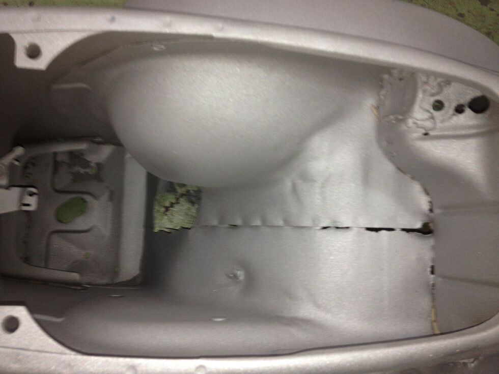

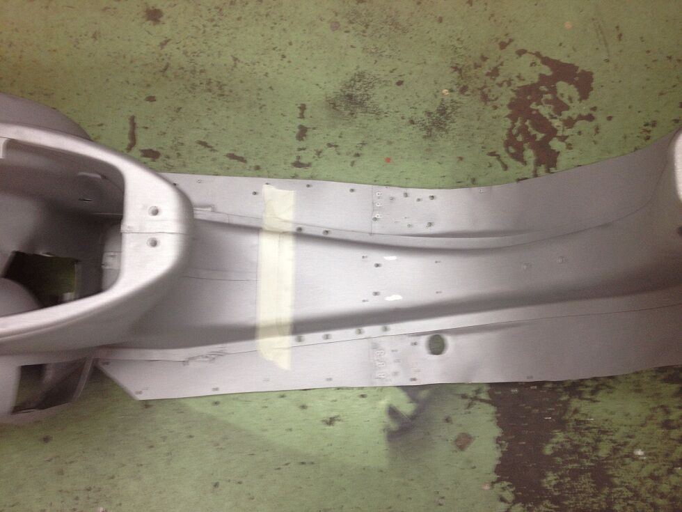

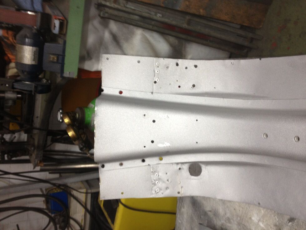

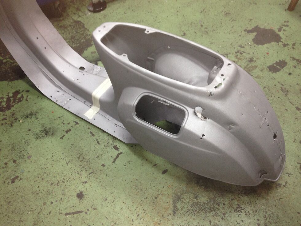

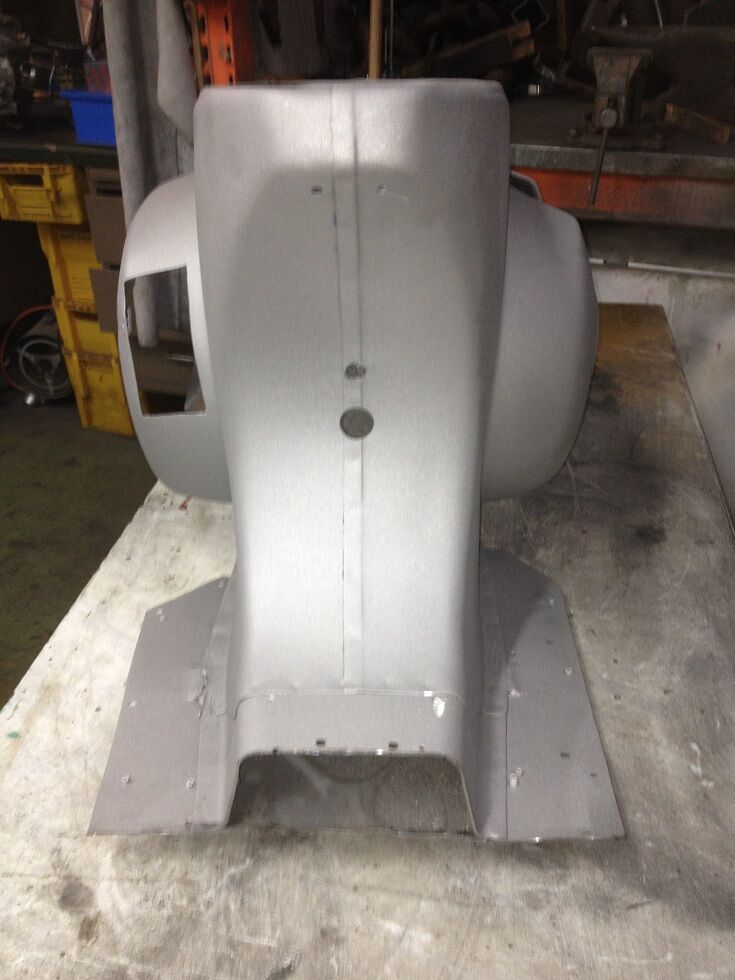

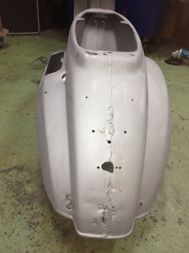

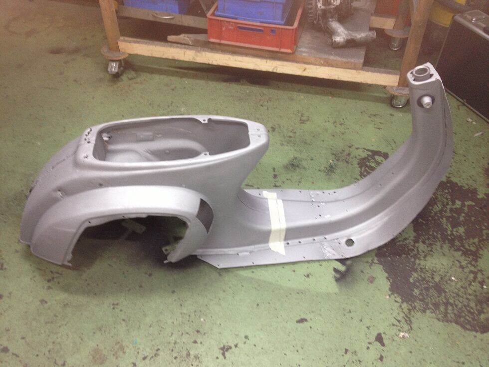

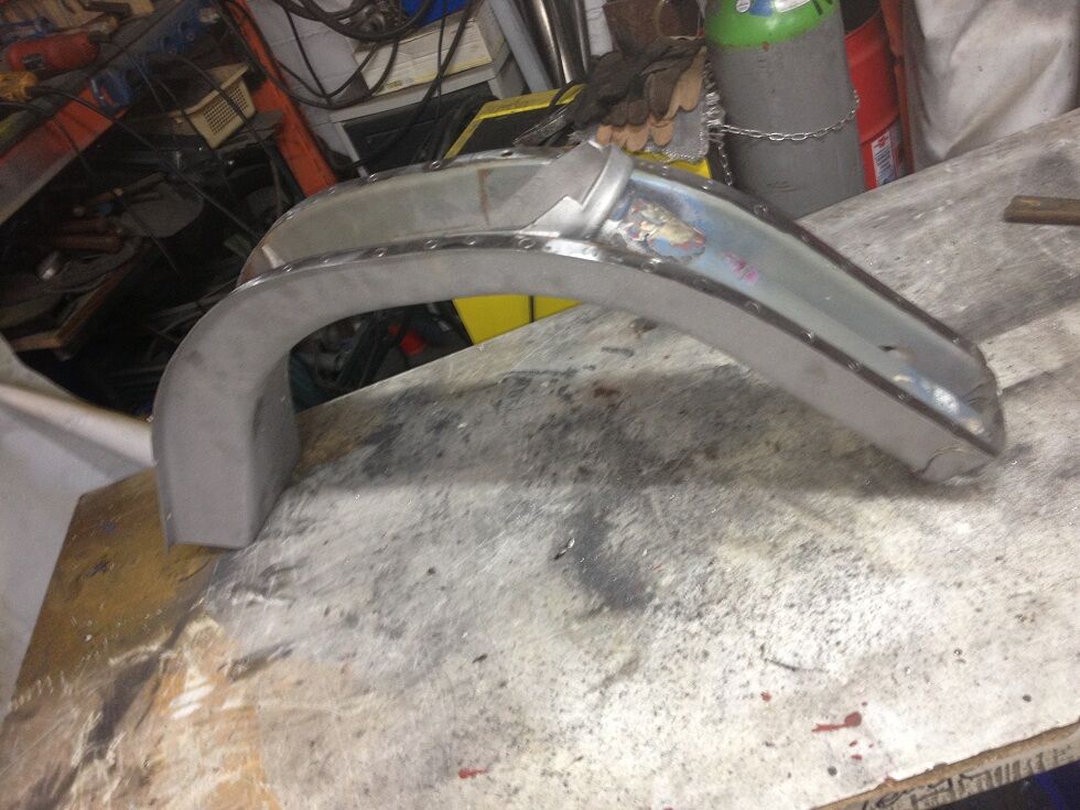

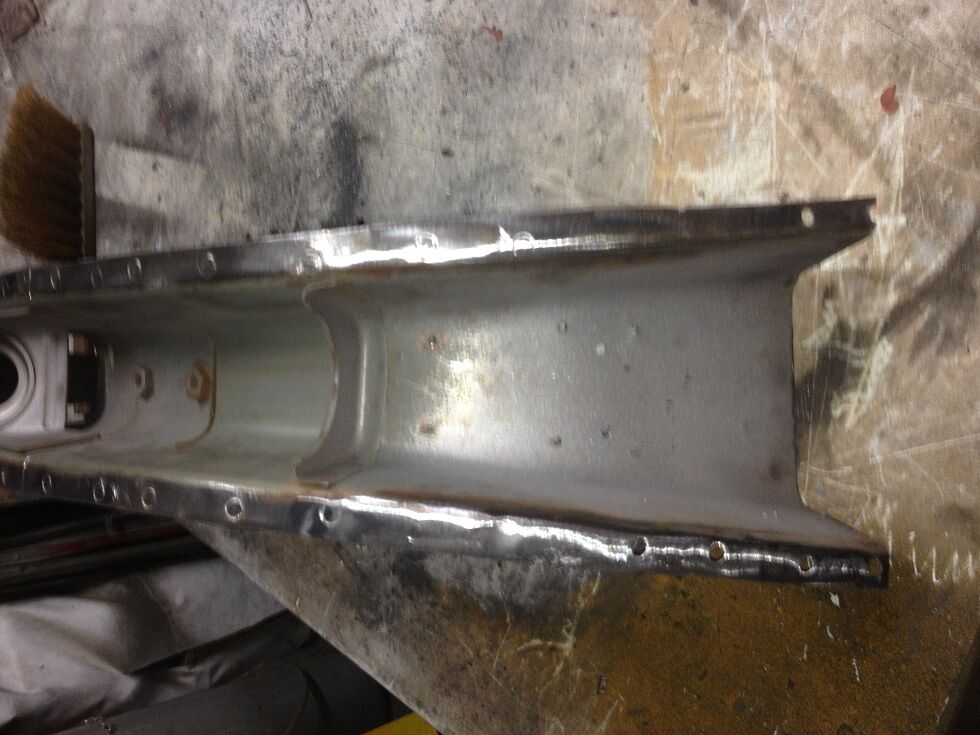

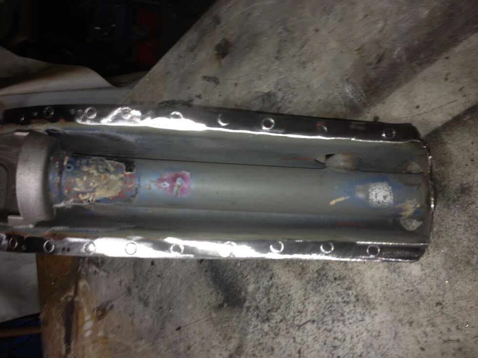

    ich hab mir mal n bissal arbeit aufgehalst und werde das ganze hier mal dokumentieren und euch teilhaben lassen hihi
    als basis dient mir wie man sieht ein neues beinschild inklusive trittblech......
    warum da keine streben + k/xstreben dran sind ka mach ich die halt selber!
    und als rahmen hab ich nen richtiges "WRACK" gefunden rofl alles andere währe auch zu schade gewesen *gg*
    vorm strahlen waren kaum löcher zu sehen danach um so mehr nen richtiges spachtelkunstwerk ^^
    die gabel von S&S ist schon auf dem weg zu mir *freu*
    so jetzt bilder, weitere werden folgen

    Alder, das ist ja mal Lochfraß!
    Hoffentlich machst du viele Bilder :D

    aber klar mach ich viele bilder :)
    sollte vl noch sagen wo es hingehen soll.....
    nicht einfach nur wieder eine ssreplika sondern nen sslikeracer
    völlig übermotorisiert (wenn das überhaupt geht) und mit vielen spirenzchen lol

    Da baust du dann so etwas ein und dann kann sich das gute Stück auch sslikeracer nennen :D
    Wie willst du das überlappen der Bleche hinten beim Nummernschild wieder hin bekommen ? das ist doch schon totes Blech mit löchern?
    Vespa P125X ´81er | 15PS
    Vespa P80X
  • Domulus
    525
    97
    50r bj77 V5A1T
    • December 16, 2012 at 20:58
    hi ezio,
    ja genau den zylinder will ich da einbauen ;)
    die 30ps zu knacken reicht mir da schon völlig.
    ja raustrennen 2 neue bleche machen sicke und falz drandengeln einschweißen und verstärken......

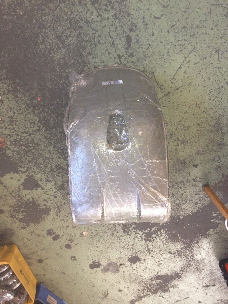

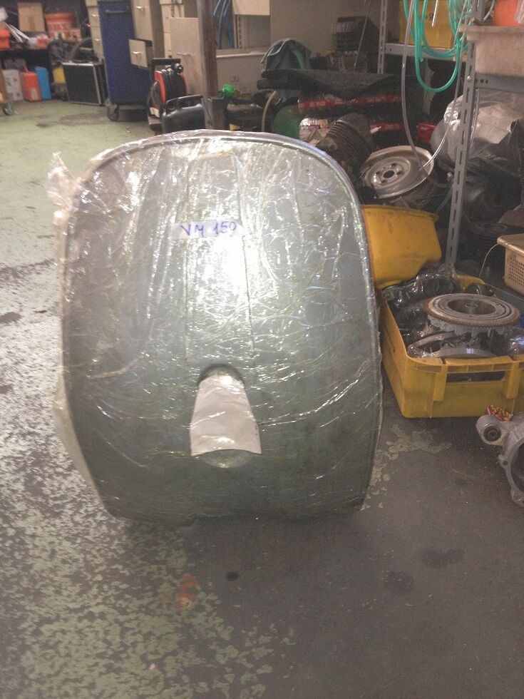

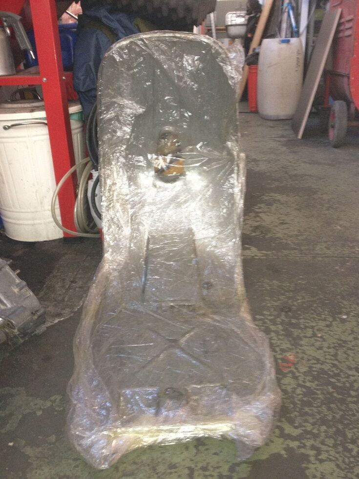

    sodele das neue lenkrohr ist auch fertig und heute angekommen :)
    mal schnell zusammengesteckt und n bildchen gemacht.......
