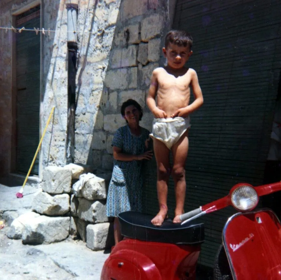

Welcher Vespa Orig.-Lack ist das auf dem Foto? Ca. Bj. 60-72

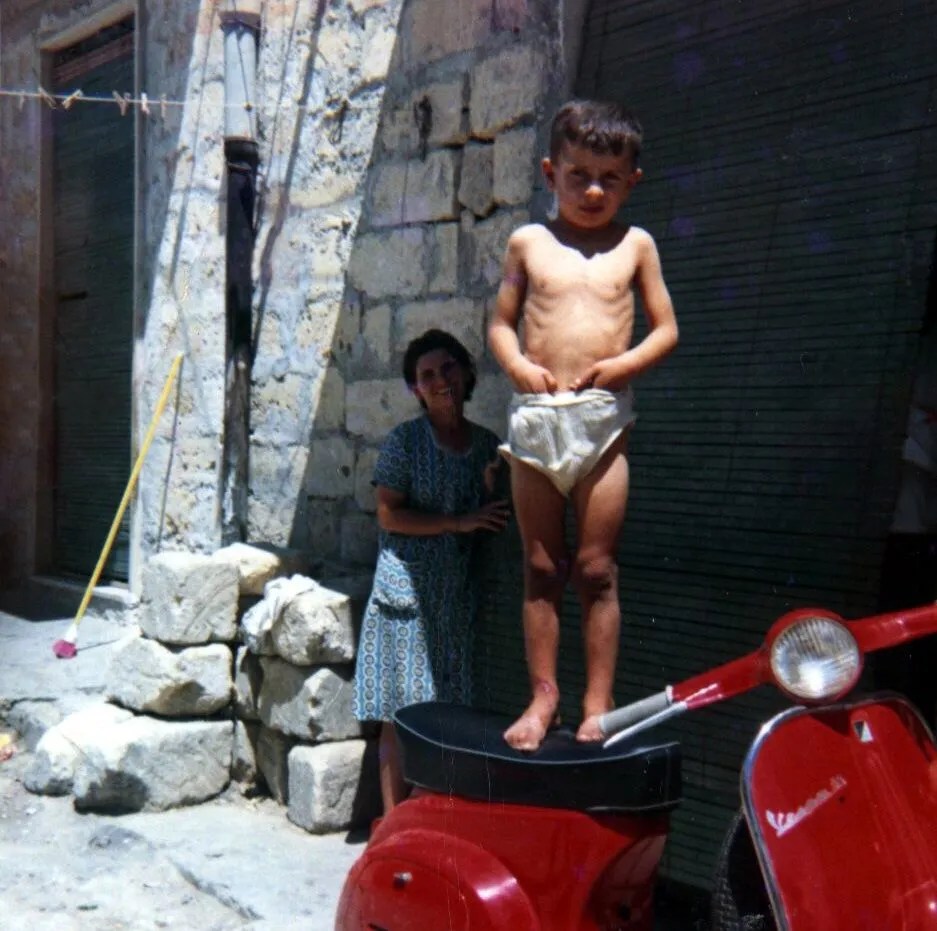

  • Hallo zusammen,
    es wäre super, wenn mir jemand helfen könnte.
    Ich habe dieses Foto von der Vespa meines Vaters,
    geschossen ca. 1969 schätze ich. Aufgenommen auf Sizilien.
    Zum Geburtstag bekommt er eine Überraschung. Und zwar
    die selbe Vespa aus seiner Jugend. Bin fleißig am Restaurieren.
    Jetzt weiß ich nur nicht welcher Farbton das ist?
    Sollte Original sein u genau der auf dem Bild.
    Der selbe Ton, wie die Vesoa aus seiner Jugend.
    >>>>>>>>> Farbton?
    _Ein Vespa Pro meinte es müsste Amaranto 835 sein.
    (Dagegen spricht, dass es das erst ab 74 gab u nur an 6 eck Emblem Modellen und nur be 50N, sprich deutschem Modell) ?!
    _Ein bekannter Tippt auf Rosso scuro (kamandhu)
    (Dagegen spricht, dass es auch erst ab 74 verwendet wurde, Emblem keine Ahnung, Ob R od. N auch keine Ahnung) ?!
    _Durchs recherchieren sprechen alle Fakten aber für das Rosso 850
    (Dagegen spricht, dass es echt sehr hell aussieht! Auf allen Bildern, die ich gefunden habe.)
    Habt ihr ne Ahnung/Tipp, was es num für ne Farbe ist?
    Vielleicht täuscht sich die Familie u das Vespa Modelll ist doch ab 74?
    Was ich nicht glaube, dass es damals irgendwie modifiziert wurde etc.
    Ich sollte sobald wie möglich die Farbe bestellen. Freue mich auf baldige Hilfe!
    Danke!
  • AleAle: Geh doch einfach mal systematisch vor. Wenn das auf dem Bild dein Vater ist war er, meiner Schätzung nach, ca. 5-6 Jahre. Wenn es 69 geschossen wurde wäre er nun ca. 50 Jahre. Wenn es nach 74 geschossen wurde, also eine der neueren Farben haben könnte, wäre er ca. 45 Jahre. Wie alt er nun wirklich ist wirst du ja wissen.

  • dem 4 eckigen Kakasdenemblem zu urteilen kann es bis max Bj67 sein
    dann noch der große Seitendeckel grenzt das ganze dann auf max 2. Serie ein
    womit wir bei Rosso 847 bzw 802 oder eben dein rosso 850 ist , aber nur anhand eines Fotos schwer zu beurteilen ,eventuell bei mal ne lackanalyse durchführen lassen falls noch ein teil vorhanden ist

    Hi, Dank dir. Er wird 50.
    Ist mir schon klar, dass es dann nicht von 74 sein kann.
    Mich wundert es nur, dass die Rottōne laut Foto nicht scheinen zu passen.
    Klär gibt's immer Farbabweichungen. Vor allem bei Internet Bildern.
    Danke rally221
    Die Vespa ist wohl noch vor 67. Das schrānkt die Farbwahl nun etwas ein.
    Einen Farbtip faûr mich?
    Danke und LG
  • Mich wundert es nur, dass die Rottōne laut Foto nicht scheinen zu passen.
    AleAle: Das Foto oben ist m.E.n. kein altes Orginalfoto. Dazu sind die Farben insgesamt zu kräftig. Ich vermute das es insgesamt bearbeit und dabei vor allem auf die Hauttöne geachtet wurde wodurch die anderen Farben verfälscht wurden.

    Hab mir Lackmuster geholt. Dunkle Farben wirken zu dunkel, helle zu hell oder blass. :)
    Wohl ein Phänomen der Farbflächen und der Lack wirkt auf der vollen Fläche anders.
    Hat einer Erfahrung damit, ob dann helle Lacke auf der Flaeche dunkler wirken zB oder so?

    Top! Danke für die BJ Info!
    Hilft mir schonmal.
    Ne Lackanalyse kann ich leider nicht machen.
    Also meinst du, dass es Rosso 802, 847, 850 ist?
    802 ist laut coloreamico.it erst ab 1968 lackiert worden (Zu spät, 4eck Kaskade)
    847 passt in die Zeit und würde auch passen.
    850 laut coloreamico.it ab 1966, sprich wūrde passen.
    Sooo, jetzt bin ich ein Bisschen glücklicher.
    Aber welche ist es jetzt? 847 od. 850?
    Was meint ihr?
    Vielen Dank!!!!
    LG

    Werde dann den dunkleren Ton von beiden auswählen. Danke!
