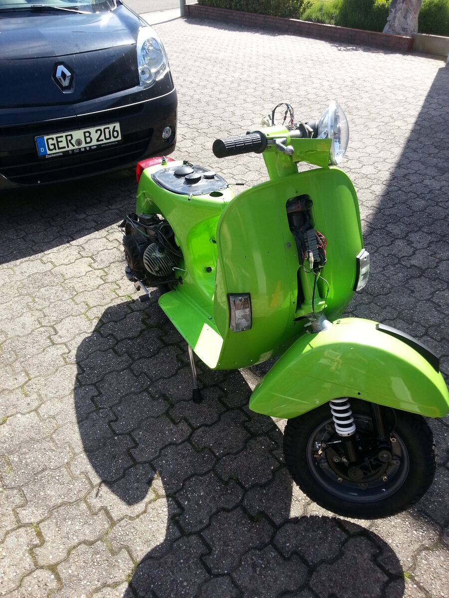

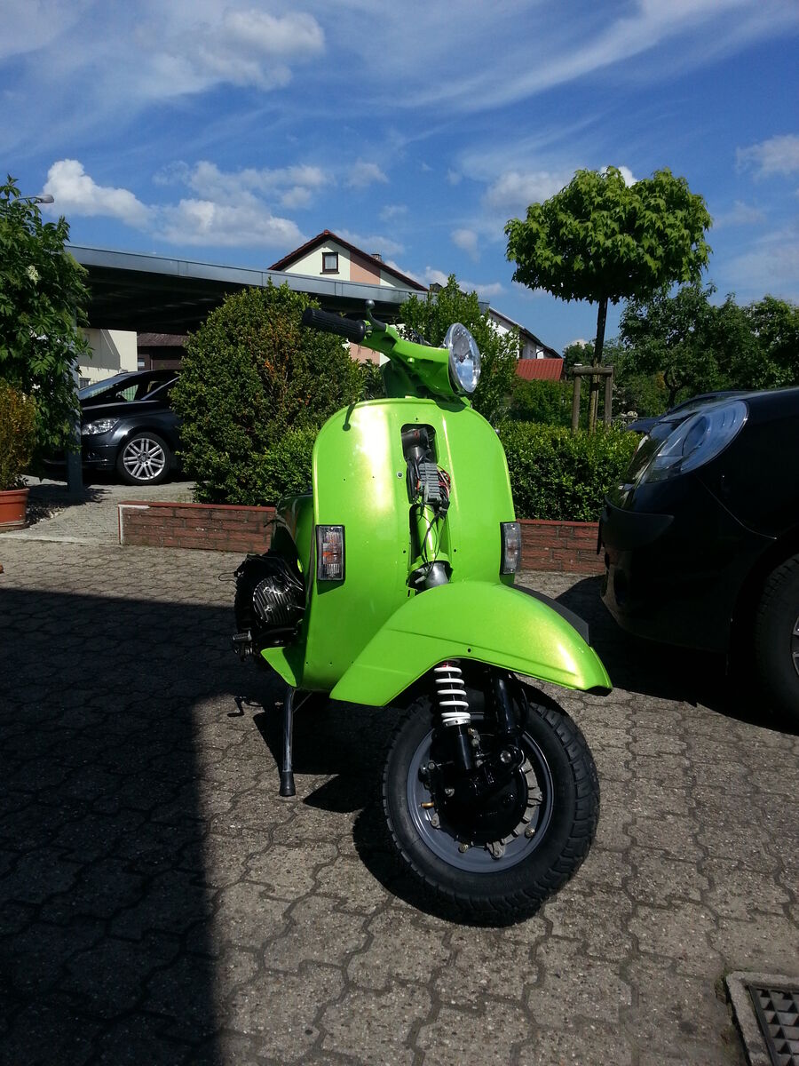

Mitlerweile sieht es wieder nach Vespa aus. Gabel, Tank und Motor drin (läuft sogar!

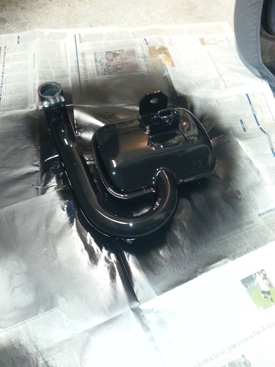

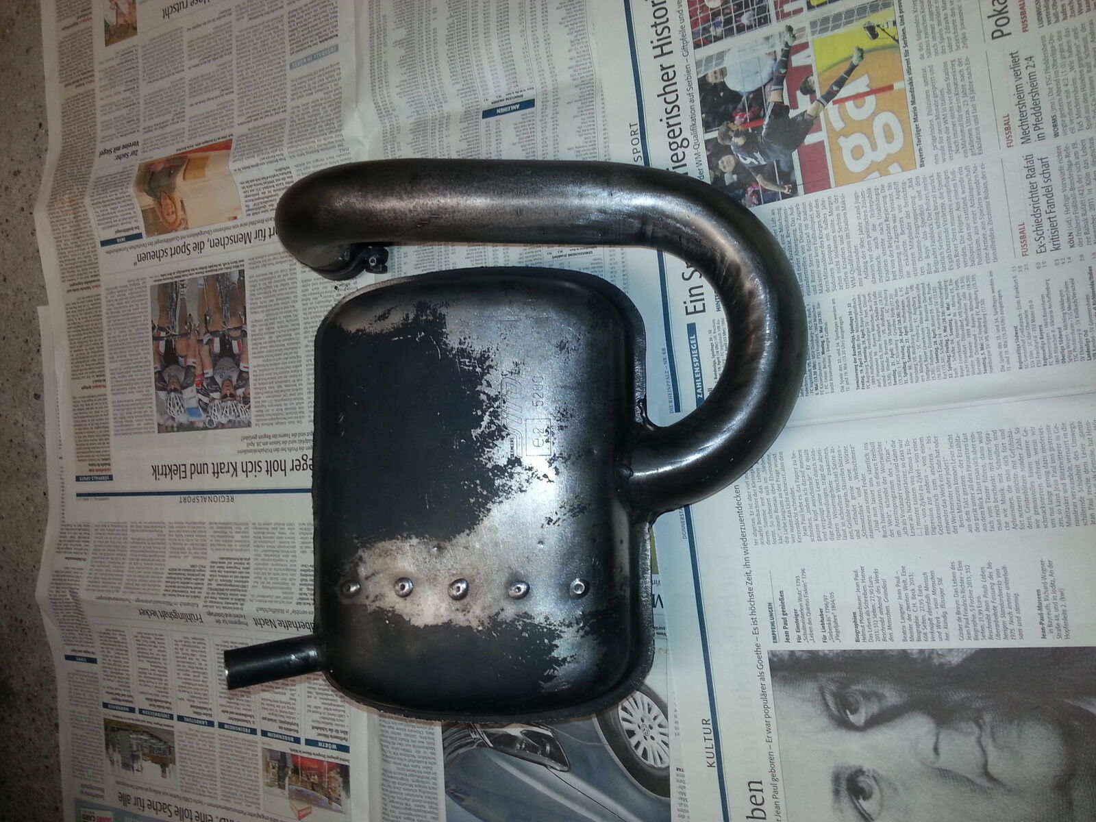

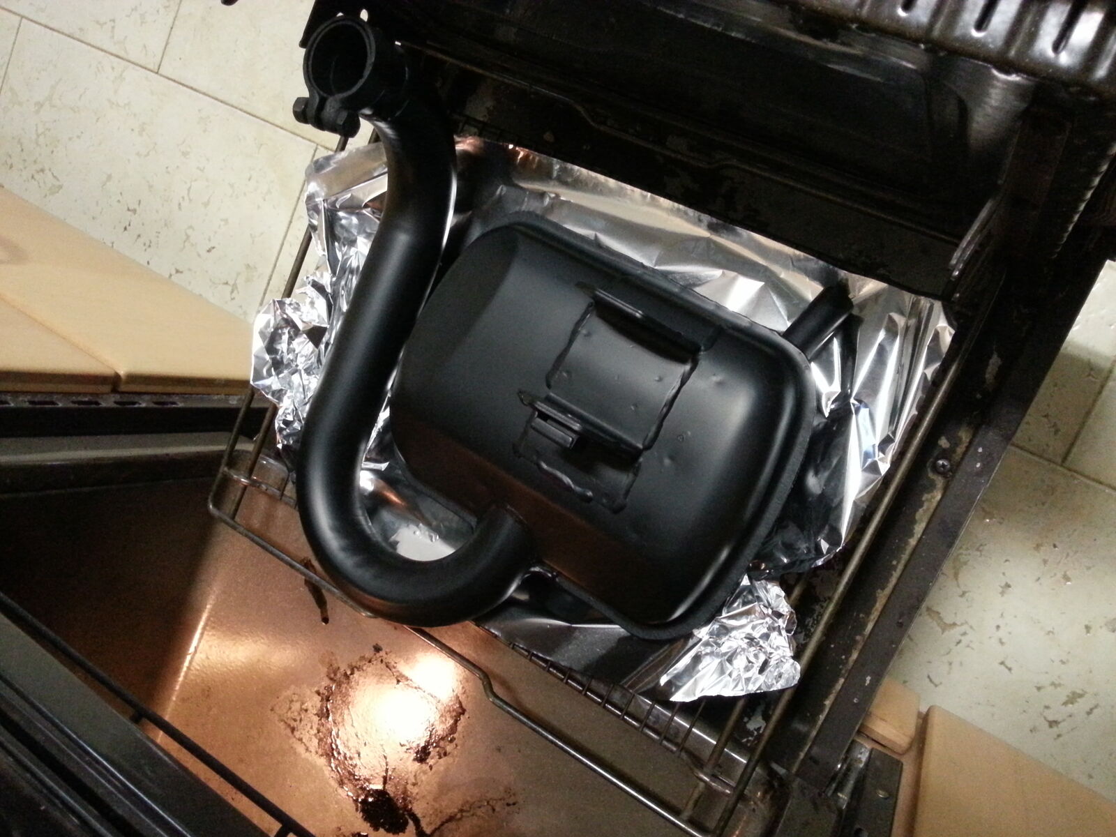

Unter dem Auspufflack ist eine Schicht Zinkspray. Eine richtige, hitzefeste Grundierung habe ich leider nicht gefunden. ![]()

Heute hab ich mich mal um den Auspuff gekümmert ![]()

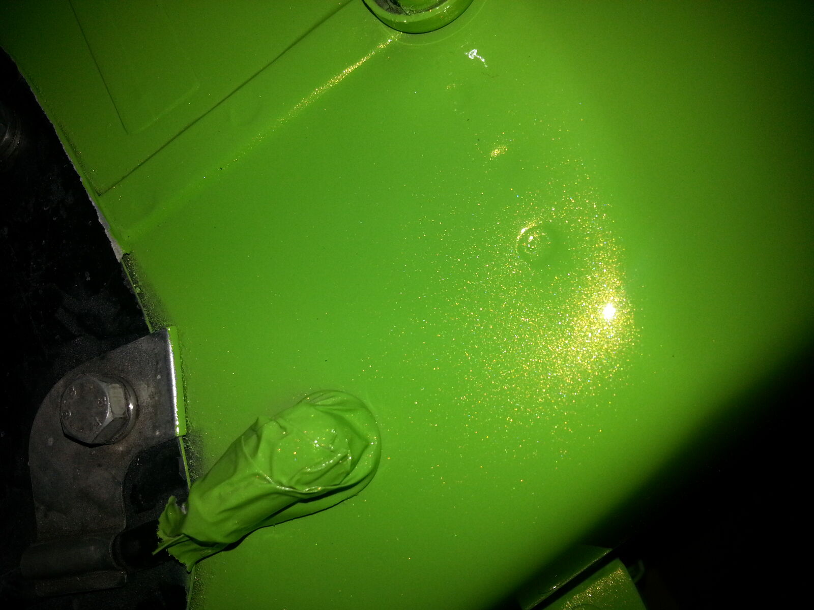

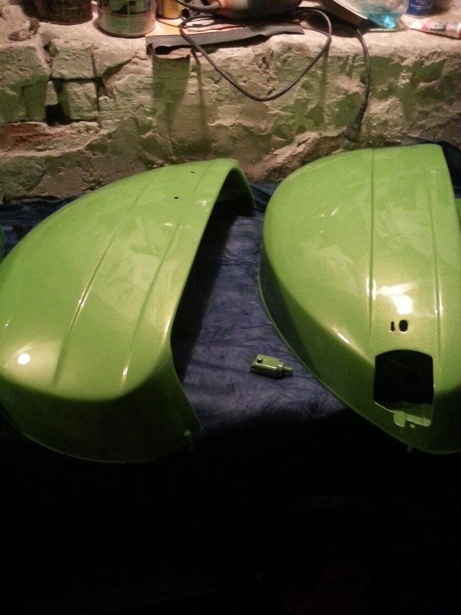

Jetzt wo die 3 Bilder so neben einander stehen sieht man deutlich, was die Belichtung ausmacht. Einfach den Farbnamen bei google eingeben, da gibts bessere Bilder ![]()

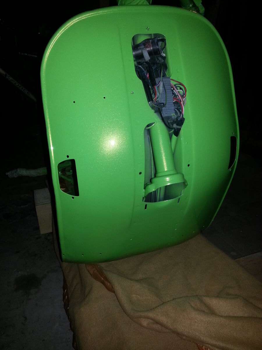

Bremsankerplatte hängt immernoch dran. Hab heute aber auch nur schnell meine Vespa vom Lackierer geholt :). Geht leider etwas mehr ins Grasgrüne als erwartet, aber mir gefällts trotzdem. In echt sieht es nicht so krass aus wie durch das künstliche Fotolicht (steht schon in der Scheune). Super Metalliceffekt im Sonnenlicht ![]()
Das ganze ist ein Dreischichtlack von Ford. "Ultimate Green Pearl"

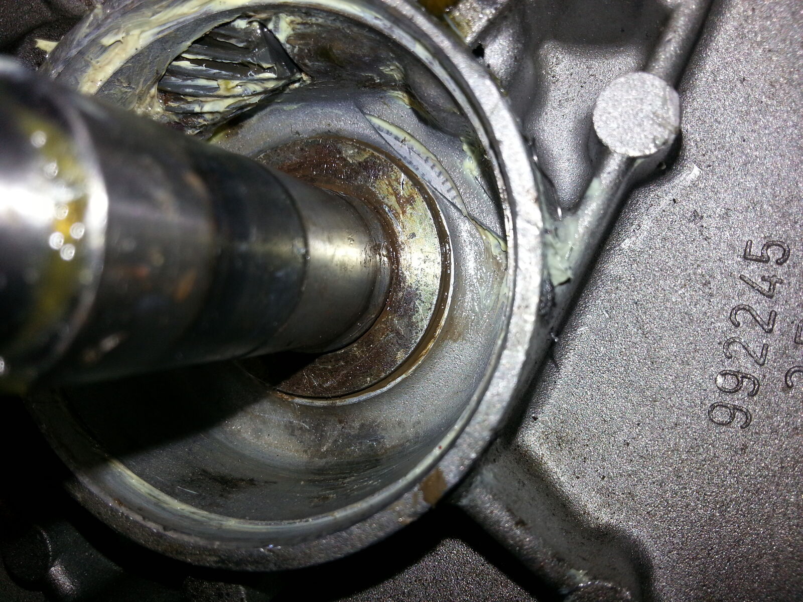

Nachdem ich das Fett kiloweise rausgeschaufelt habe, kam tatsächlich noch der Seegering zum Vorschein. Hab ihn entfernt, aber bekomme die Platte immernoch nicht ab. Möchte da auch keine unnötige Gewalt anwenden. Gibts da noch eine Befestigung?
Im Endeffekt will ich das Teil nur abschrauben, um die Gabel, Schwinge und Bremsankerplatte zu lackieren. Reicht es dabei, die Dichtungen an der Schwinge ein wenig abzukleben?

Scherz beiseite :D: Danach einfach wieder dick Titanfett drauf?
Du meinst Nr. 17 in deinem Link? Habe ich nicht finden können... sehe jetzt auch auf dem Bild nichts davon?
