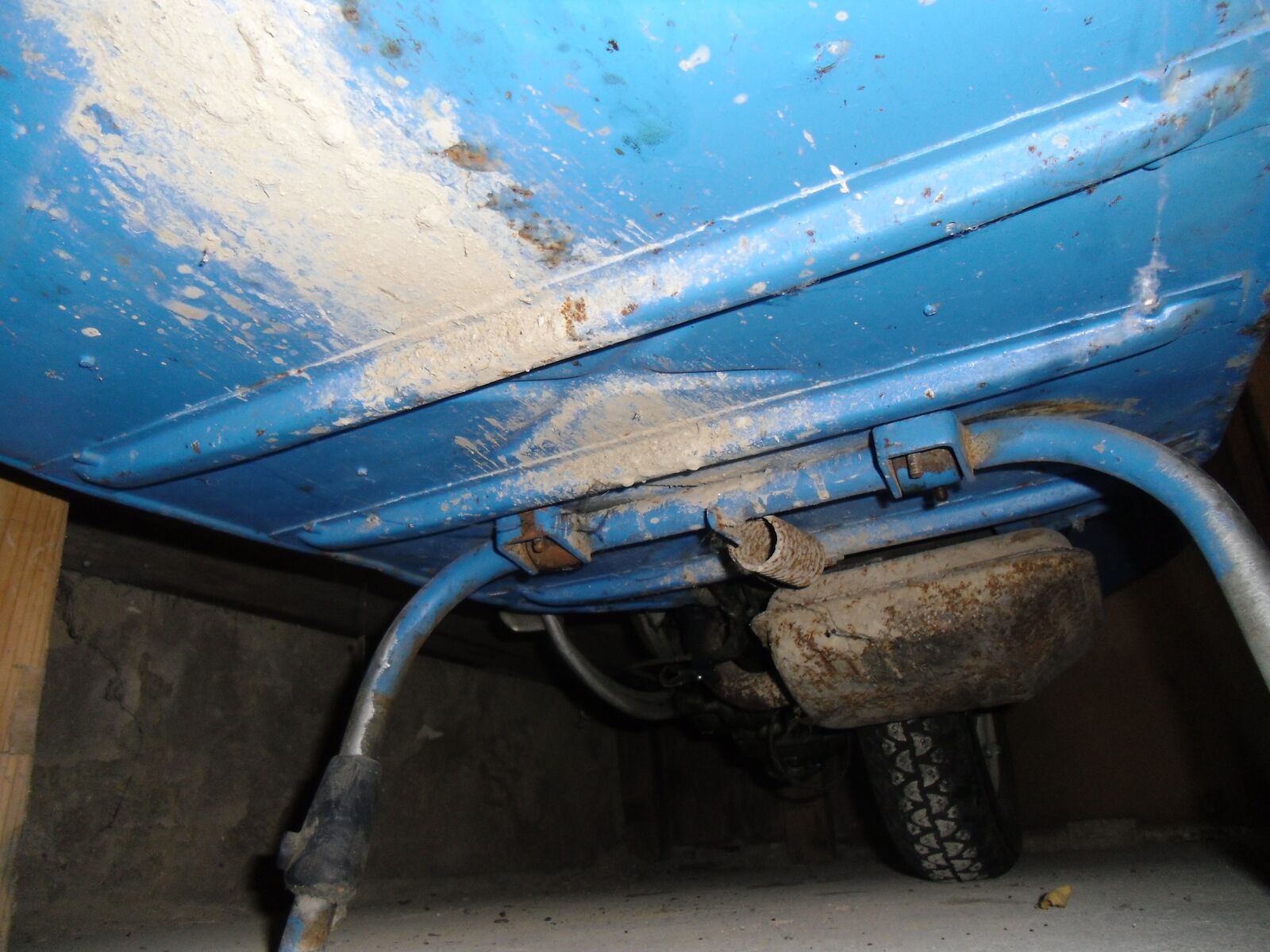

    Anbei darf ich euch ein paar aktuelle Fotos des Trittbrettes meiner VNB zur Bewertung zeigen bzw. hochladen. Handelt es sich hierbei (sofern ersichtlich) nur um oberflächlichen Rost?
    Ich habe vor das gute Stück nämlich in der nahen Zukunft strahlen zu lassen bzw. möchte der Vespa auch einen neuen Anstrich gönnen und wollte wissen, ob es hier akuten Handlungsbedarf gibt (ich meine nein).
    Einstweilen steht sie eingewintert im Gargagenkeller und die markanten Stellen wurden mit WD40 eingesprüht.
    Die Restauration wird sich durch das ganze Jahr 2013 ziehen.
    Vielen Dank für eure Meinungen und Beiträge 8)

  • Ist ein ital. Import oder??
    zumindest auf den Fotos schauts nicht so schlimm aus , kann sich aber nach dem strahlen doch anders darstellen
    Wie sieht der Spritzbereich hintern Koti aus ??
    mein Tip: arbeite die originalen Trittleisten sind 1000x besser als die Nachbauteile

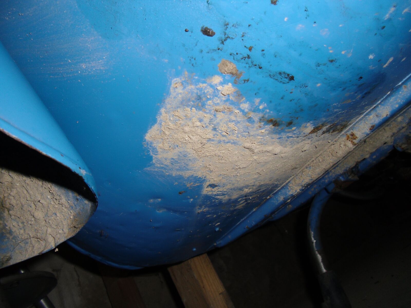

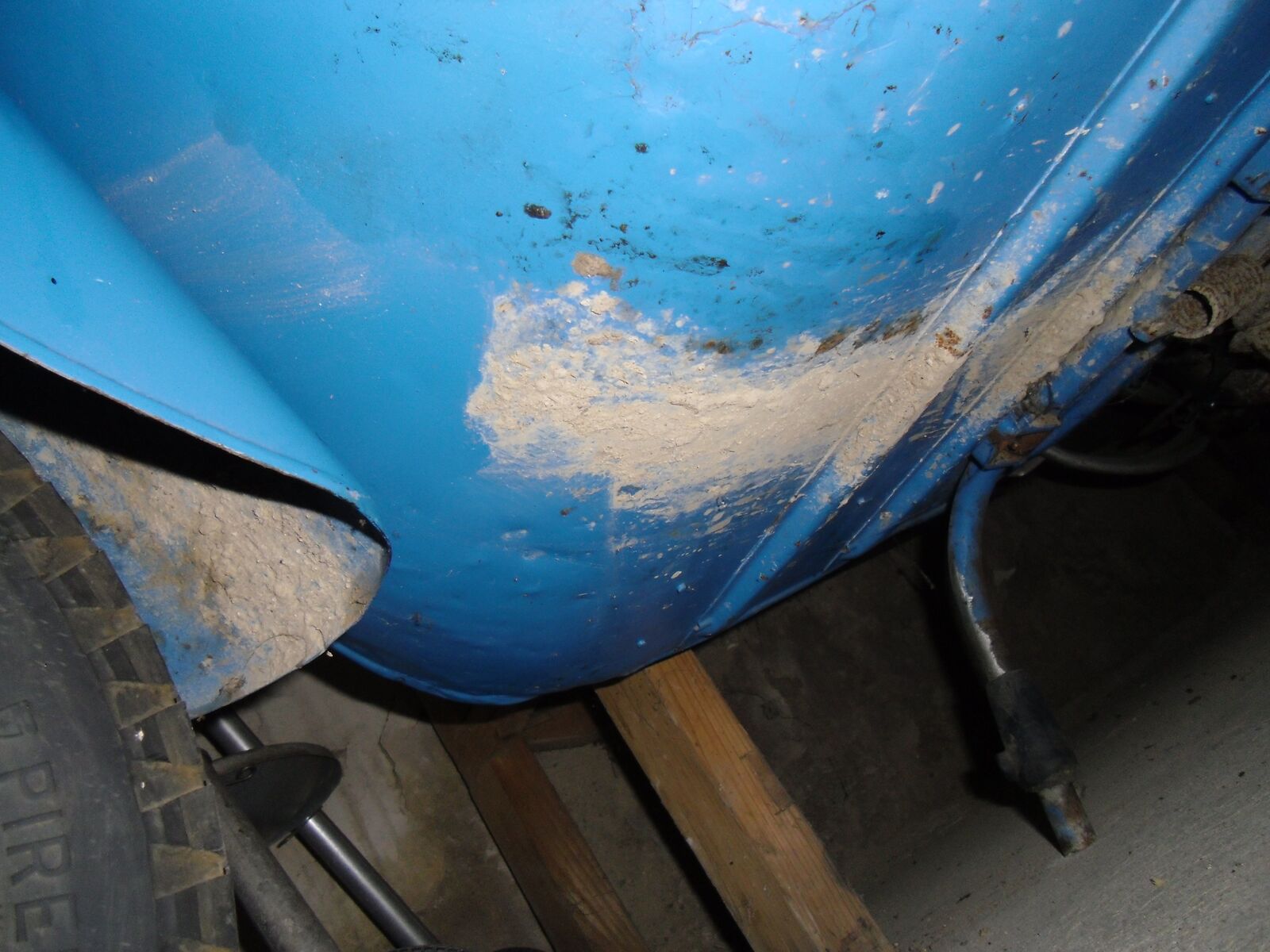

  • rally221: - wie vereinbart, anbei ein paar Fotos vom Spritzbereich und dem Unterboden :rolleyes:
  • soweit man das jetzt beurteilen schaut das soweit gut aus , ABER genaueres wird sich erst nach dem strahlen zeigen
