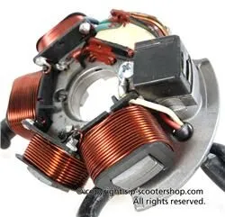

    jepp unter dem lüfterrad sitzt die Zündgrundplatte (lichtmaschine), die lädt beim fahren auch die batterie wieder auf. sie bild

    Wie alt ist denn die Batterie? Die kann nach 2-3 Jahren auch mal hin sein und lädt dann gar nicht mehr vernünftig auf. Wie hoch ist denn die Bateriespannung momentan ohne Motor an?
