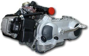

Woran erkenne ich einen Leader-Motor ET4?
  • Leader-Motor (Low Emission Advance Engine Range)
    erklären kann ich da nichts kenne mich mit der et4 nicht aus aber vielleicht hilft dir das bild weiter das ist ein leader !
  • der Leadermotor wurde ab 2000 verbaut.
    unterschied :
    größere Ölwanne ohne Schauglas,Ölfilterpatrone,Kurbelwelle gleitgelagert.
