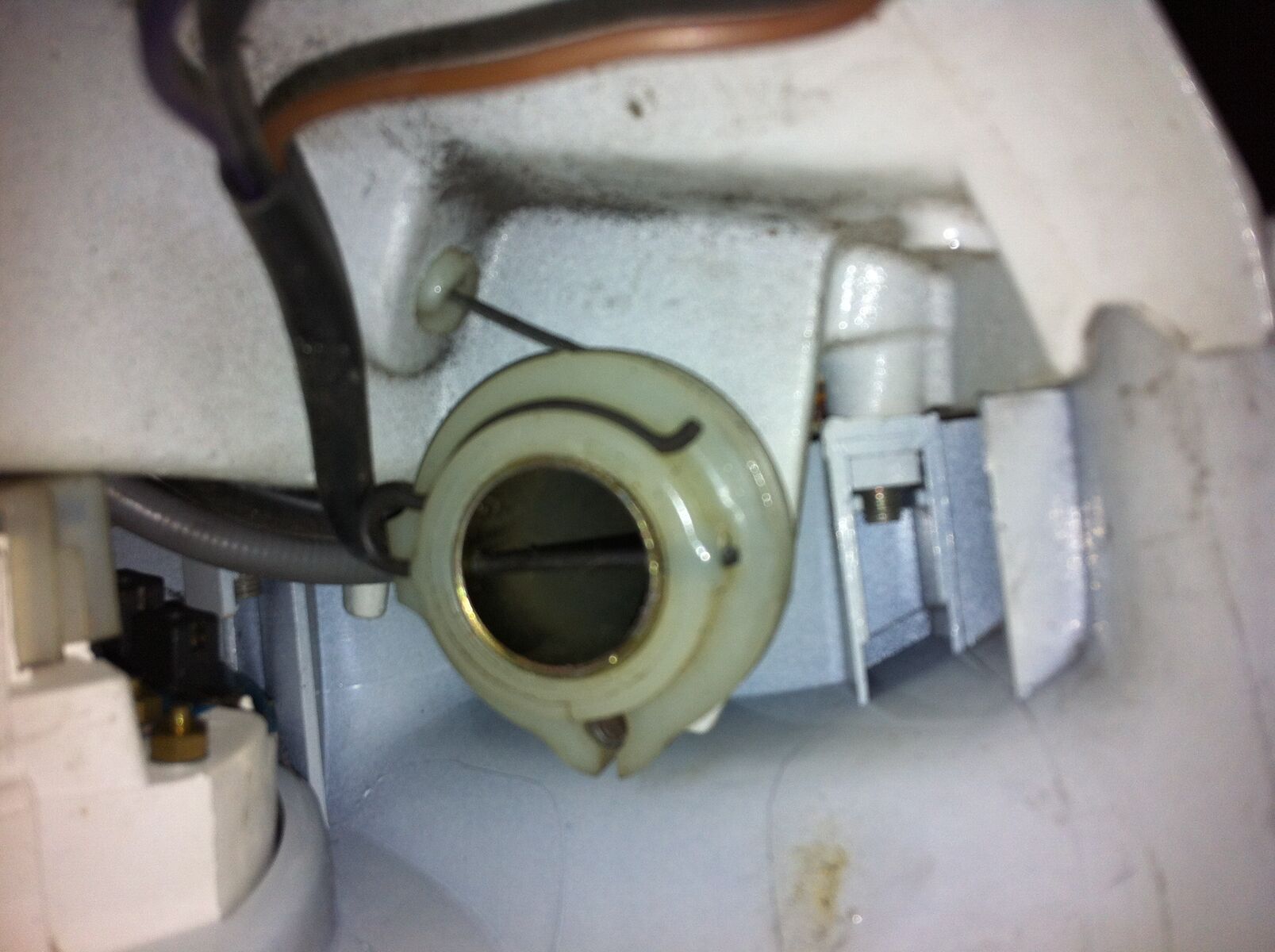

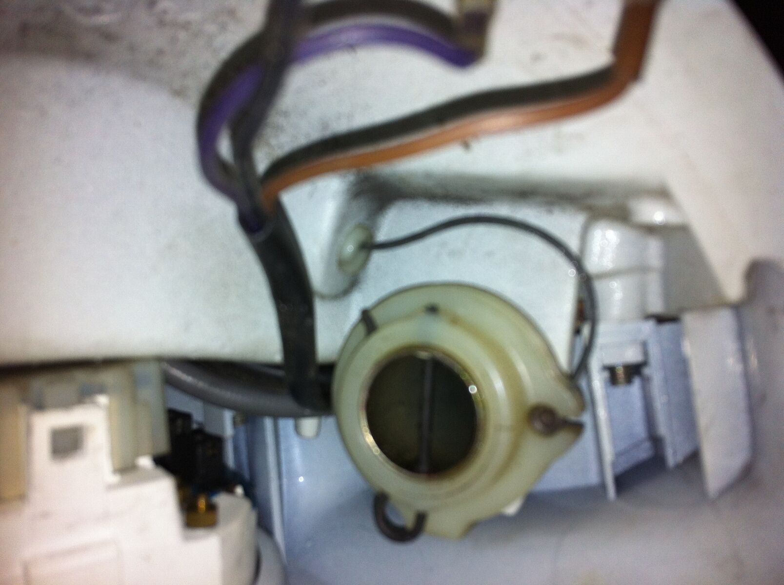

    Als ich heute morgen meine pk 50 starten wollte, war der gaszug locker und der Motor drehte sofort extrem hoch, so dass sie sich nicht fahren ließ. ich habe daraufhin die Lampe herausgenommen und dabei festgestellt, dass sich der gaßzug gar nicht mehr aufrollt und viel zu viel spiel hat. im Anhang habe ich zwei Fotos davon hinzugefügt.
    Hoffe mir kann hier jemand helfen! vielen dank und einen schönen Abend euch allen!

    hey,
    also der zug ist aber schon noch in einem oder? :S
    hängt vlt in der hülle irgentwo fest :D
    einfach mal am gaser schauen ob der hebel wo der gaszug eingehängt ist zurück geht wenn du dran ziehst :)

    Rolle schmieren, Zughülse schmieren und den Schieber am Vergaser kontrollieren, denn der wird ws. nicht zurückgegangen sein.

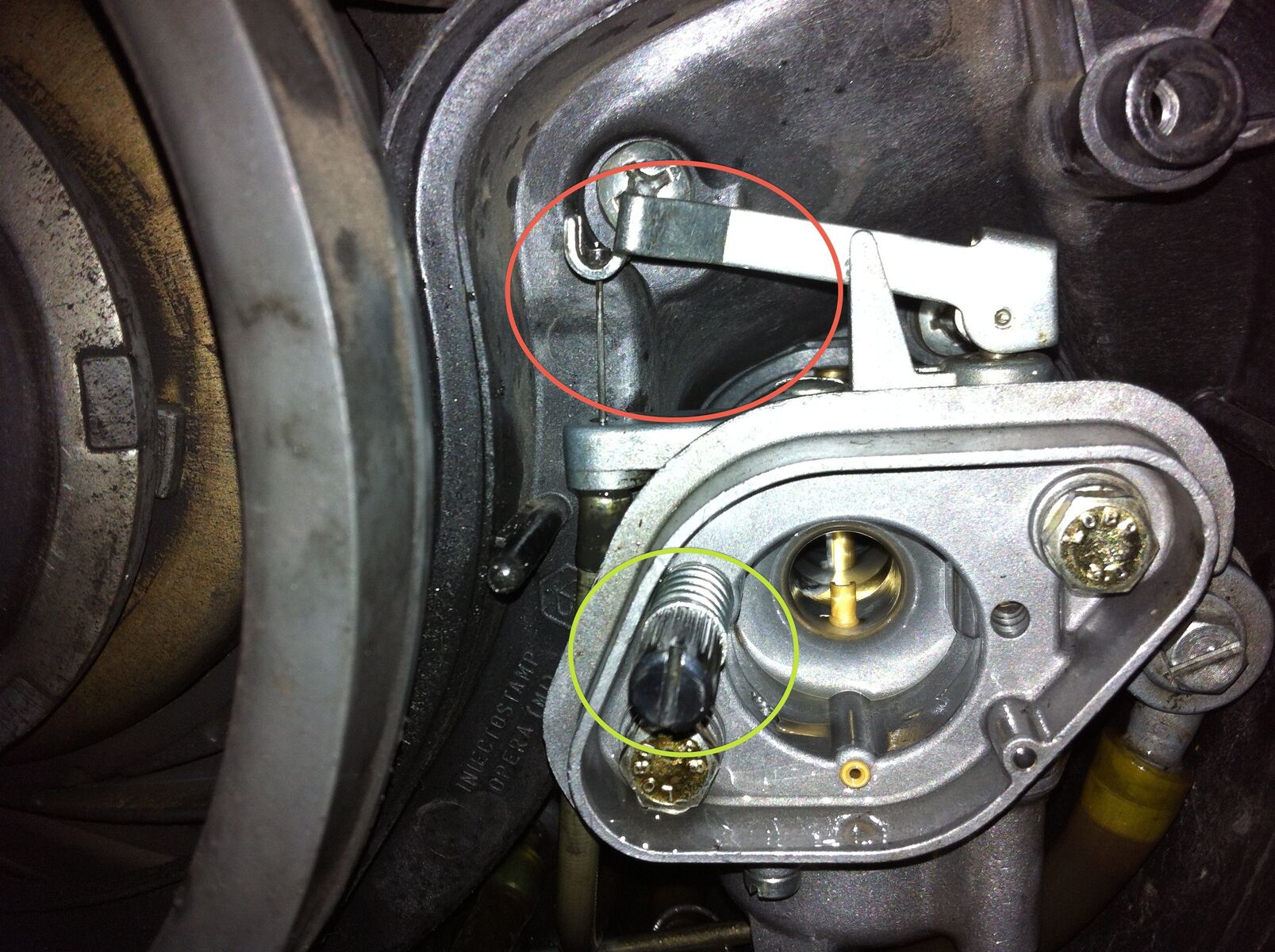

    Zitat von reinerallgäu
    habe meinen Vergaser gefunden. ich hab an dem ding im roten kreis versucht den Draht hineinzuschieben, wenn ich den Choke herausziehe bleib der Draht unten. bin ich überhaupt an der richtigen stelle?
    reinerallgäu: Wenn du den Choke ziehst geht der Draht rein? Wenn ja dann ist es die Chokewippe und hat nichts mit dem Gas zu tun.
    Zitat von Automatix
    Ansonsten für die, welche sich mit dem Automaten nicht so auskennen: Der Gaszug wird beim Automaten unten am Motor fixiert. Dort befindet sich eine Umlenkung, an deren oberen Ende sich das Gasgestänge (hinterm Lüfterrad) befindet. Diese wird durch das Luftfiltergehäuse über einen Gummibalg zum Gaser geführt. Der Bowdenzug, der von unten ins Gasergehäuse führt ist der Choke-Zug.
    Beim Drehen das Gasgriffes muß sich das Gasgestänge bewegen und die Drosselklappe bedienen. Vielleicht kannst du hiermit was anfangen.

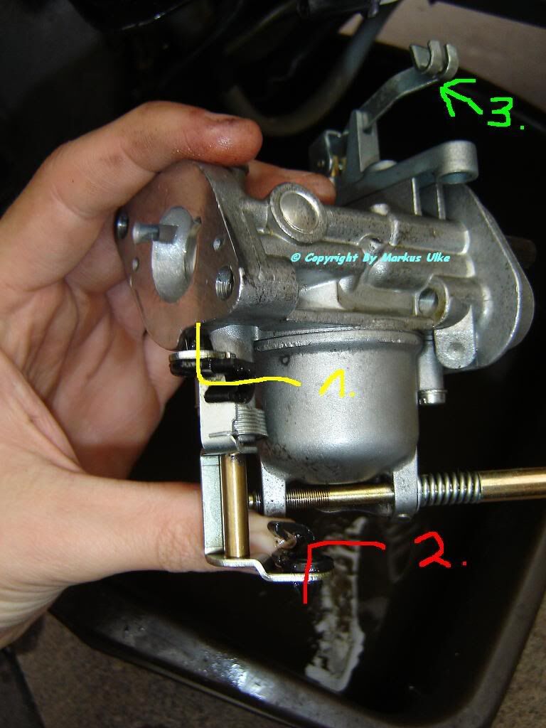

    • February 8, 2013 at 20:00
    2 ist Gashebel

    Ohje vielen Dank habe tatsächlich am Chokehebel rumprobiert ! Jetzt stelle ich auch gerade fest dass da garkein Benzinfilter drinn war....
    Ich probiers morgen bei Licht noch mal aber damit schaffe ich es hoffentlich ! Vielen Dank nochmal :)
