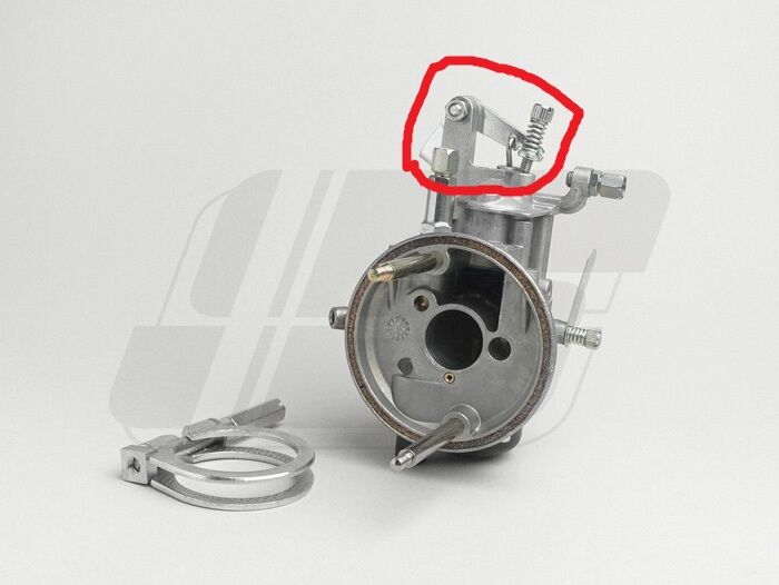

    • February 8, 2013 at 19:06
    hey
    habe meinen Vergaser gefunden. ich hab an dem ding im roten kreis versucht den Draht hineinzuschieben, wenn ich den Choke herausziehe bleib der Draht unten. bin ich überhaupt an der richtigen stelle?

    • February 8, 2013 at 19:12
    Das sollte der Gasgeber sein,wenn du also am Gashebel drehst sollte sich dieser Hebel bewegen.
  • reinerallgäu
    pk 50 automatik
    • February 8, 2013 at 19:16
    genau das passiert allerdings nicht....=(
  • Mediakreck
    4,983
    911
    Dort wo der Pfeffer wächst
    v5x2t mal 2
    • February 8, 2013 at 19:17
    Dann ist der Zug gerissen

    • February 8, 2013 at 19:27
    reinerallgäu: Wenn du den Choke ziehst geht der Draht rein? Wenn ja dann ist es die Chokewippe und hat nichts mit dem Gas zu tun.
    Zitat von Automatix
    Ansonsten für die, welche sich mit dem Automaten nicht so auskennen: Der Gaszug wird beim Automaten unten am Motor fixiert. Dort befindet sich eine Umlenkung, an deren oberen Ende sich das Gasgestänge (hinterm Lüfterrad) befindet. Diese wird durch das Luftfiltergehäuse über einen Gummibalg zum Gaser geführt. Der Bowdenzug, der von unten ins Gasergehäuse führt ist der Choke-Zug.
    Beim Drehen das Gasgriffes muß sich das Gasgestänge bewegen und die Drosselklappe bedienen. Vielleicht kannst du hiermit was anfangen.

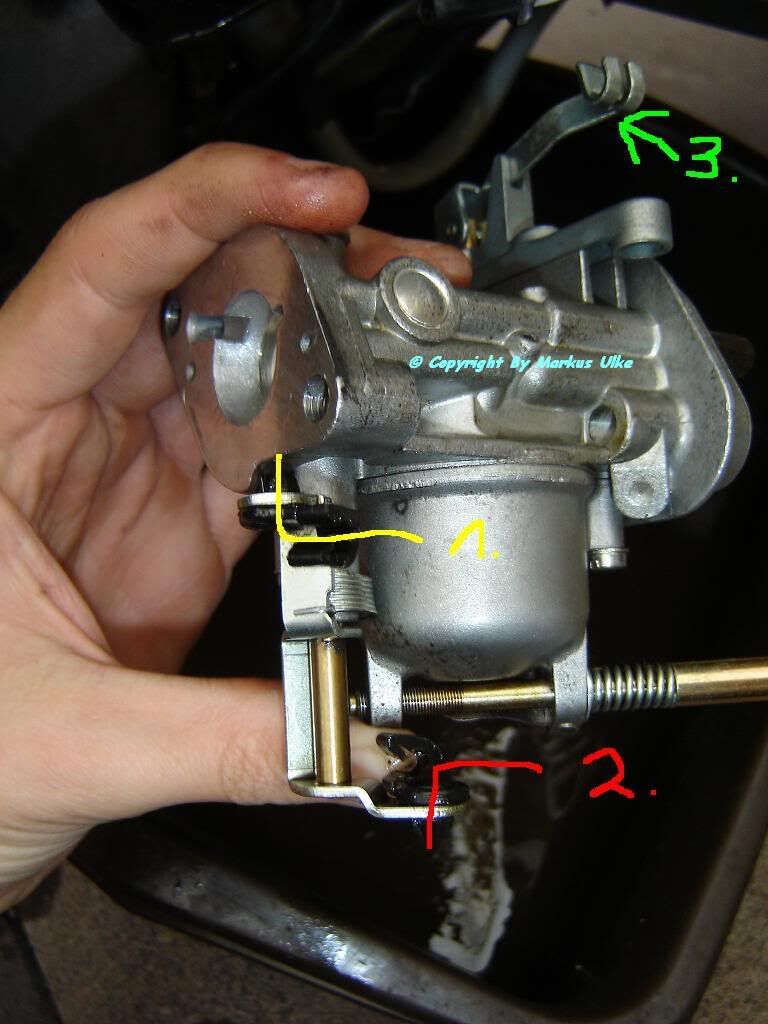

    2 ist Gashebel
      • 89.33 kB
      • 768 × 1,024
      • 169
  • reinerallgäu
    pk 50 automatik
    • February 8, 2013 at 22:57
    Ohje vielen Dank habe tatsächlich am Chokehebel rumprobiert ! Jetzt stelle ich auch gerade fest dass da garkein Benzinfilter drinn war....
    Ich probiers morgen bei Licht noch mal aber damit schaffe ich es hoffentlich ! Vielen Dank nochmal :)
