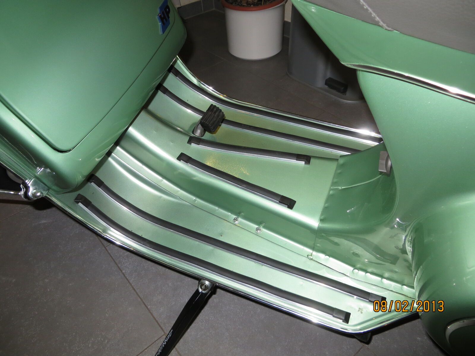

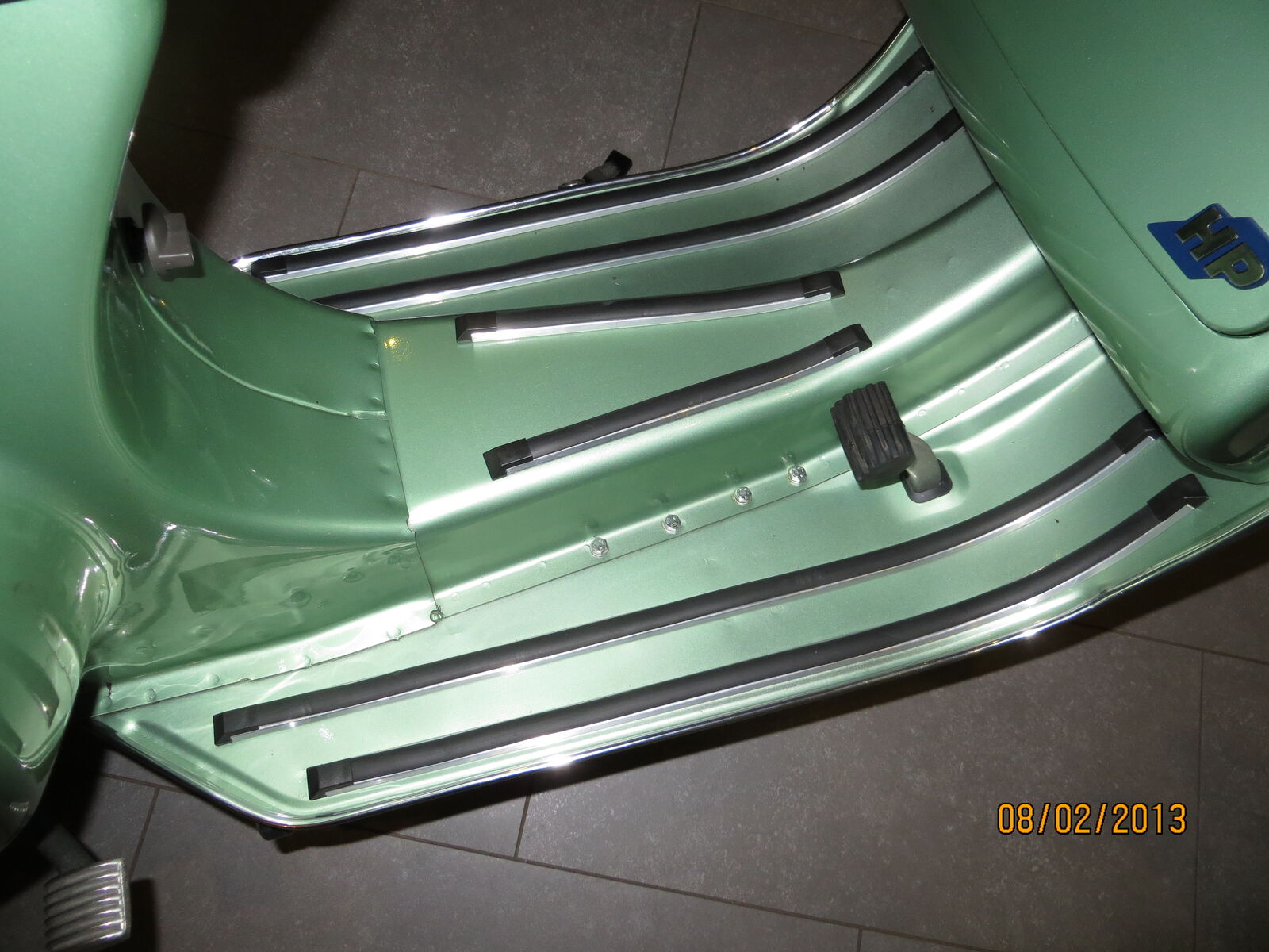

    So hab es endlich geschaft die PX Trittleisten anzubringen :D
    Verdammte Naht war das eine Geburt, da sage mal das ist mal eben getan :wacko:
    Das anfertigen und die Löcher sowie die Original Nieten :S , schönen Dank sag ich nur.
    Aber das Ergebnis kann sich zeigen lassen :thumbup:
    Übrigens eine Nietenzange ist bestimmt nicht verkehrt, aber knappe 100€ zu teuer für einmaligen Einsatz 8|

    nicht schleckt, leisten sehen m. M. nach immer besser als matten aus, aber ich fände es besser wenn die leisten aussen auch die sicke bedecken würden.
    "normalerweise", wenn ne xl2 trittleisten hätte, würde die äussere leiste die sicke bedecken. wie bei der pks halt.
    verstehe aber, dass du dafür nicht die leiste weiter kürzen oder die sicke umdrücken wolltest.
    achja, schicke küche.
    Danke für die Blümen jo die Küche :D
    Nun wenn ich es aussen angesetzt hätte, ist blöd wegen dem Beinschild unterhalt wo es aufhört, ist schlecht zu fixieren :S
    Und was dazu kommt ist in der Sicke vom aussen Trittblech haste immer Wasser und Dreck drinne stehen, so kanns ablaufen und besser Sauber machen.
    Sonst sieht das auch gut aus ich weiss aber so ist auch nicht schlecht daher ist der Chromkantenschutz dran ;)

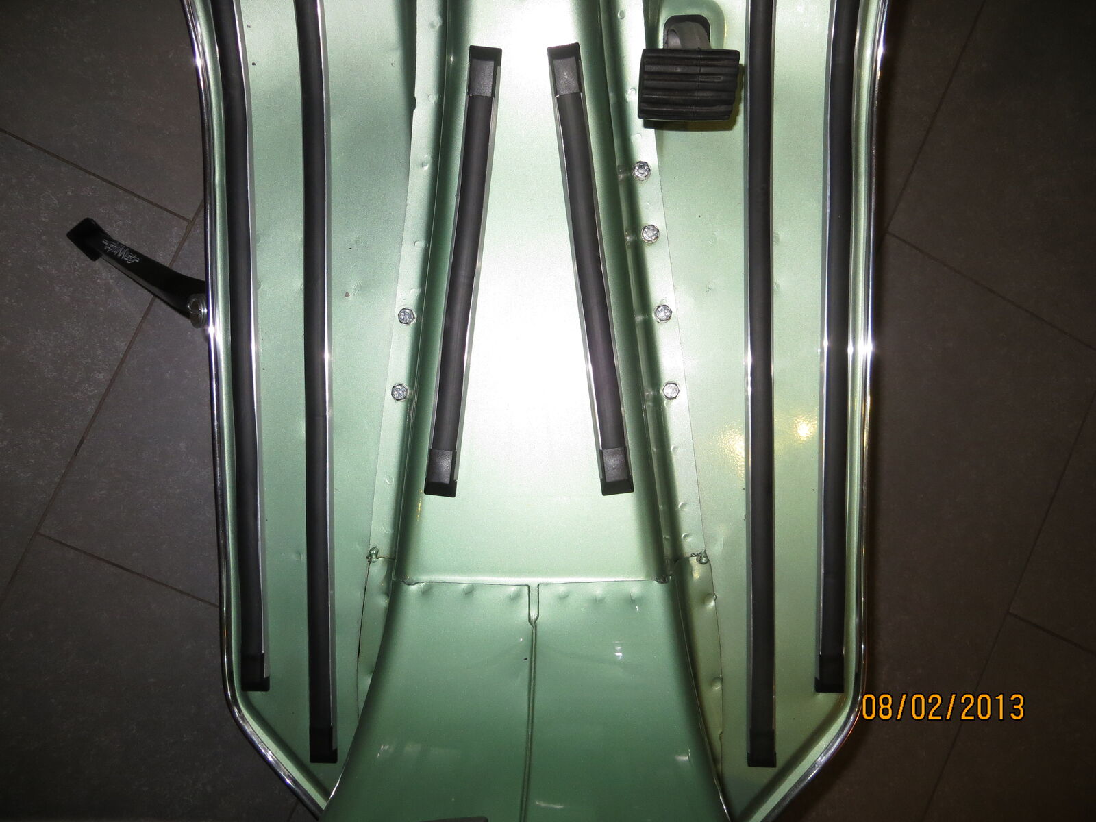

    Zitat von chup4
    hehe-)
    Lesen hilft lieber chuppi, da steht doch groß und breit PX Leisten !!

    Zitat von chup4
    jaja schon klar, so 100% doof bin ich nun auch nicht. die passen halt plug and play. und der breitenunterschied ist nicht viel.
    der breitenunterschied is durchaus relevant, da die PK S Leisten die Löcher der Matten nicht komplett verdecken, davonabgesehen passen die äusseren Leisten auch nur auf die PK S , da die XL die Orientierung der Sicke deutlich füher ändert.

    • February 25, 2013 at 09:37
    Ich nehme jetzt die von der V50 und die Löcher von den Matten werden zugeschweißt. Fertig 2-)
