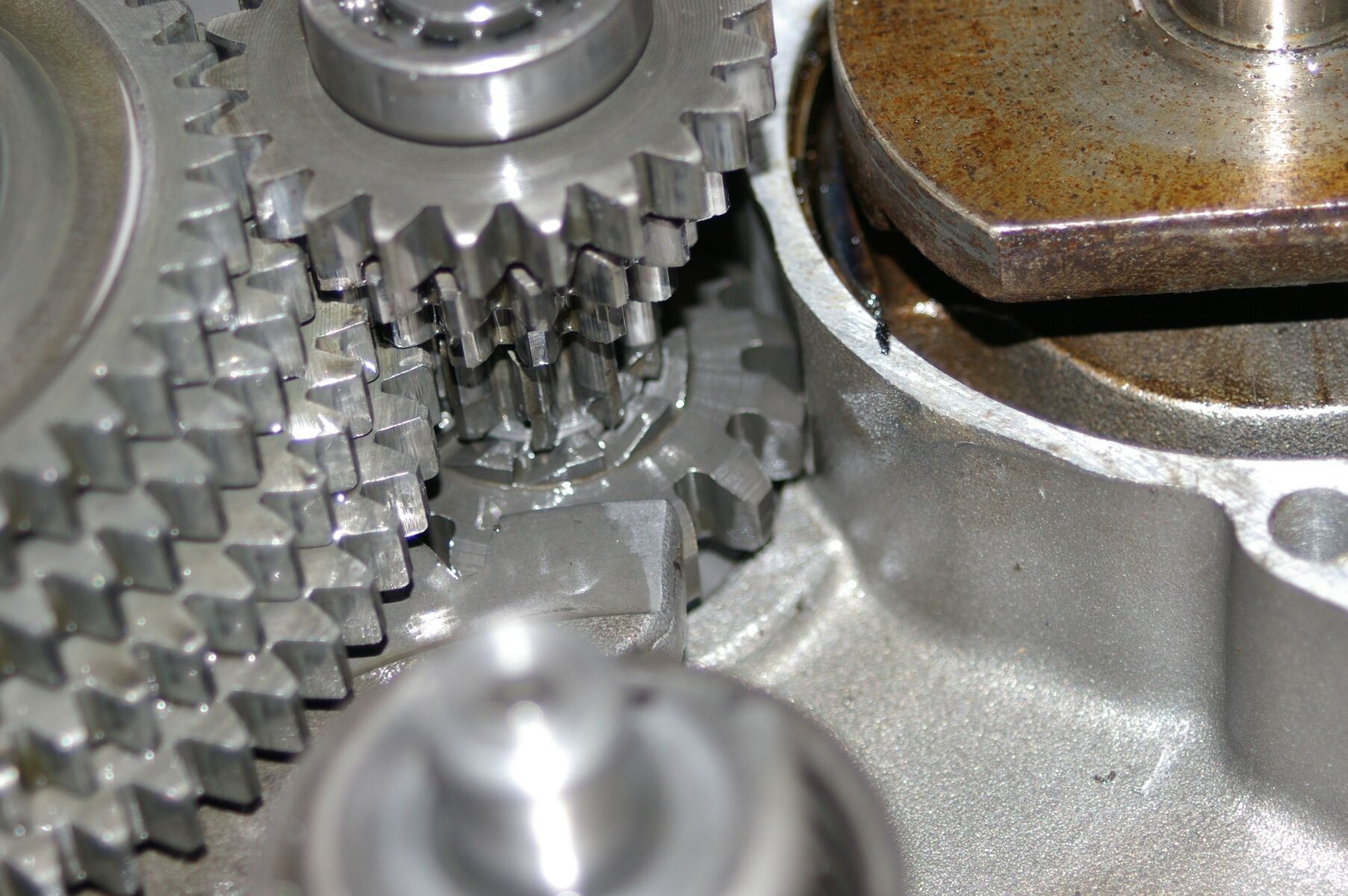

    hab ein ähnliches Problem.
    PK 50s Kickstarter dreht durch, manchmal geht er auch. Hab den Motor offen, Kickstarterritzel sieht noch gut aus, Feder und Gummi auch.
    Nun denke ich es könnte die Kupplung sein, was meint ihr?

    Ja, Kupplungsbeläge auch bei dir!
    Was ist denn da passiert? Das Lager vom Tannenbaum ist bei mir noch nie mit aus dem Block gekommen...
    Ach ja, und du bist im falschen Forum, du hast ne Smallframe.

    Ja, hab ne smallframe, wollte eben genau zu den thema was wissen.
    danke für die schnelle antwort!
