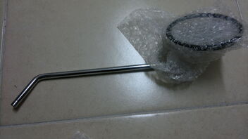

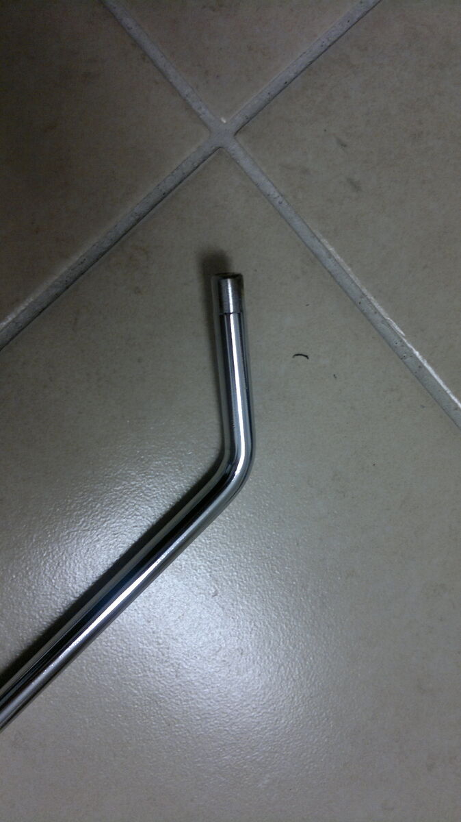

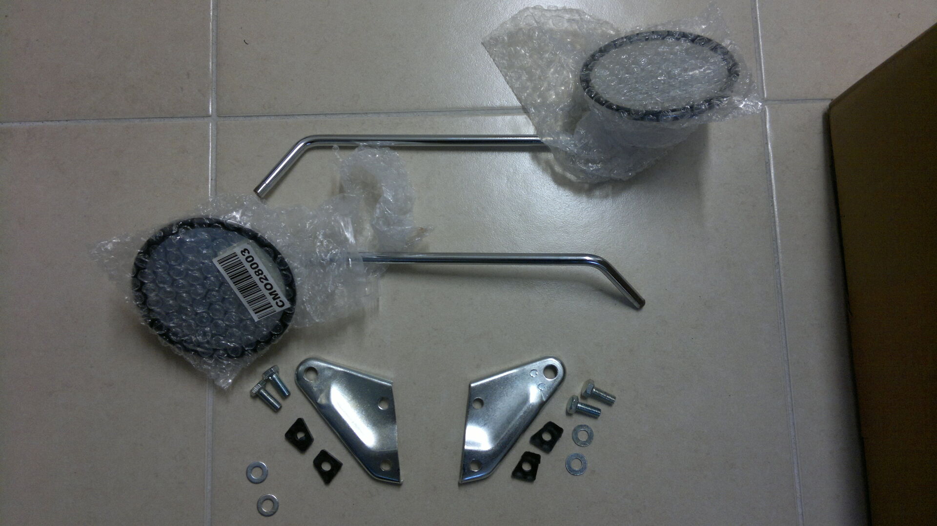

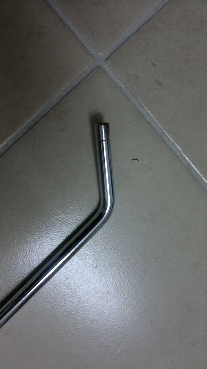

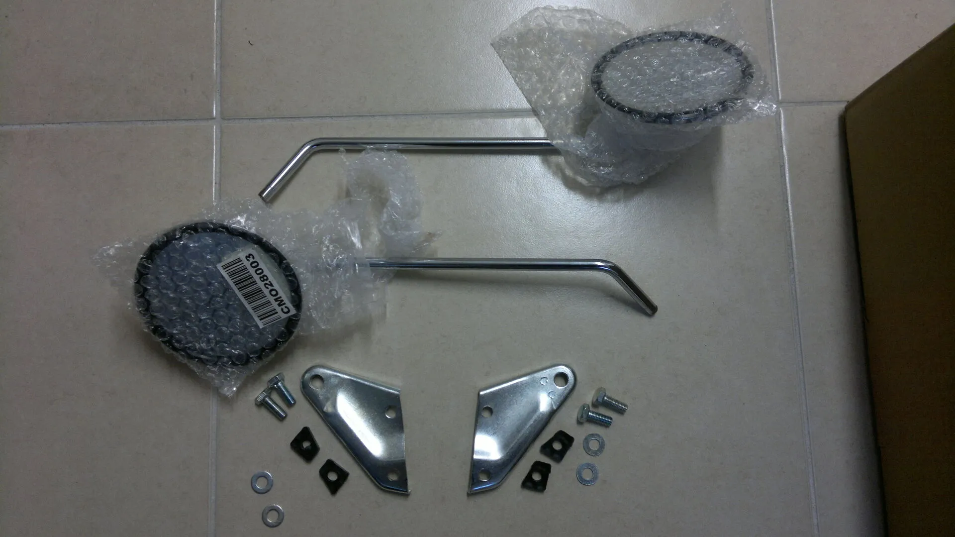

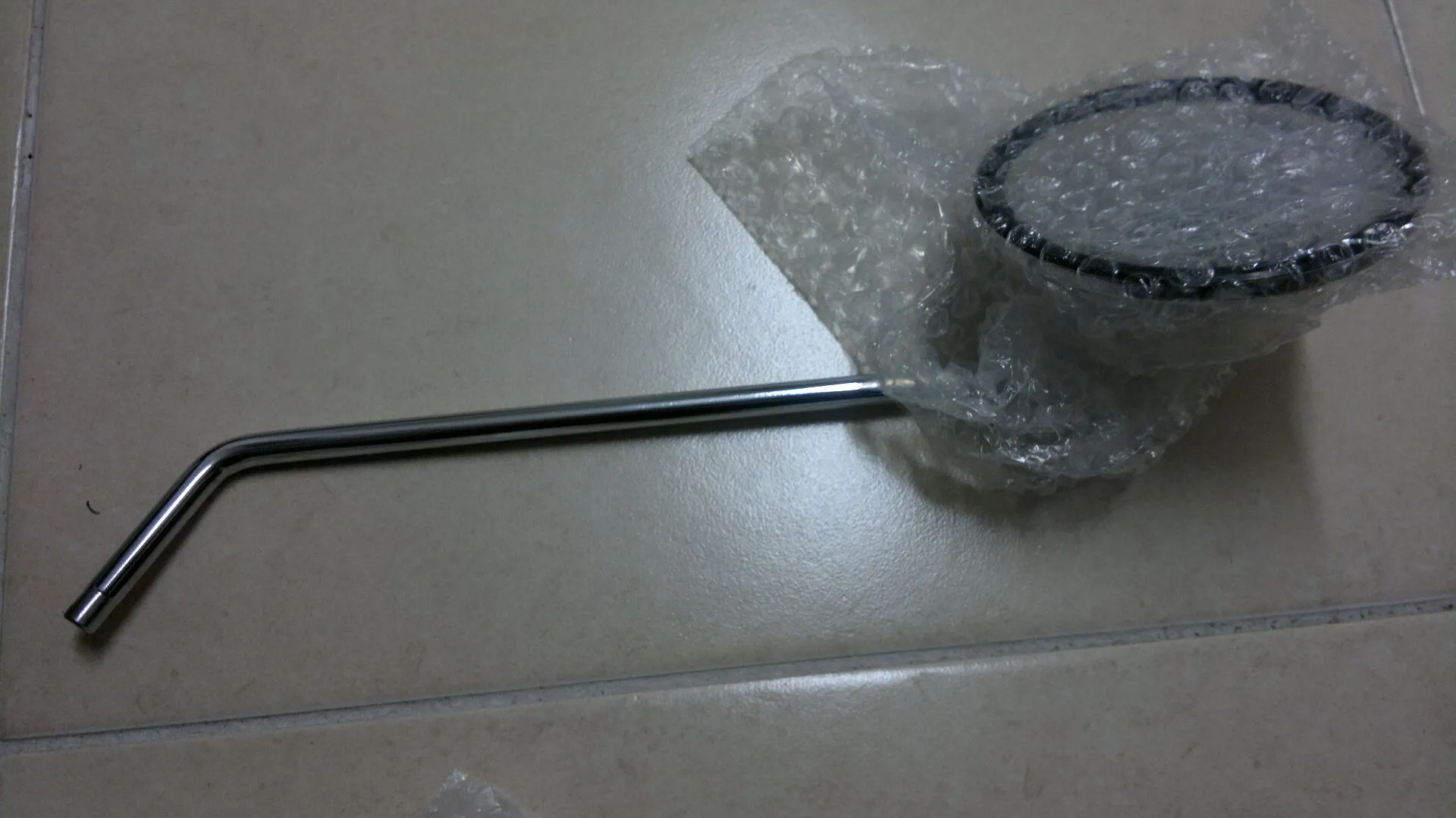

    heute habe ich meine Spiegel bekommen einen linken und einen rechten für meine Vespa PX alt BJ 1982. Doch dann die Überraschung, wo sind denn die Gewinde am Ende der Spiegelstange?
    Ich bin bis jetzt davon ausgegangen, dass sich am Ende der Spiegel ein Gewinde befindet, um diesen dann mit Muttern an dem dreieckigen Spiegelhalter in das 10er Loch zu schrauben.
    Nun weiß ich nicht wie ich diese Spiegel befestigen muss, mein Lenkerunterteil habe ich leider gerade nicht da. Muss ich ein Gewinde selber Schneiden? Den Spiegel an den Halter schweißen?
    Keine Ahnung wie der an dem Halter befestigt werden soll. Ich habe mal Bilder meiner ganzen Teile hochgeladen. Über Anleitungen wie diese Spiegel zu montieren sind wäre ich dankbar.
    Ich habe schon zig Vespa PX´en im Web angeschaut doch alle hatten eine Mutter am Spiegel.

    Die Spiegel sind nicht vorgesehen für die Montage mit unter dem Lenker verschraubten Haltern, sondern für die "Dübel", die durch die Lenkerabdeckung ragen. Damit werden die Spiegel festgeklemmt und brauchen deshalb kein Gewinde. In deinem Fall hilft nur Umtauschen oder Gewinde auf die Spiegelstangen schneiden. Oder als Frickellösung mit bescheidener Optik die "Dübel" besorgen, die am unteren Ende auch ein M8 Gewinde haben. Diese dann an den Haltern verschrauben und die Spiegel daran mit Hilfe der Überwurfmutter festklemmen.

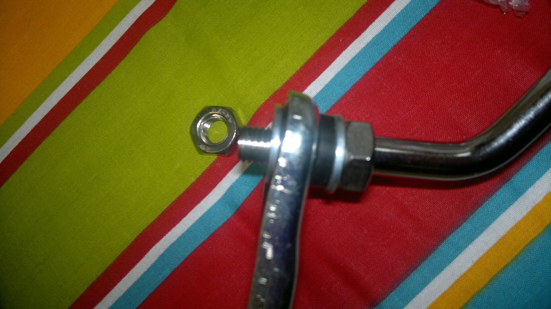

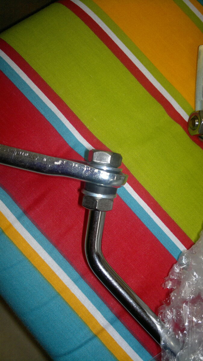

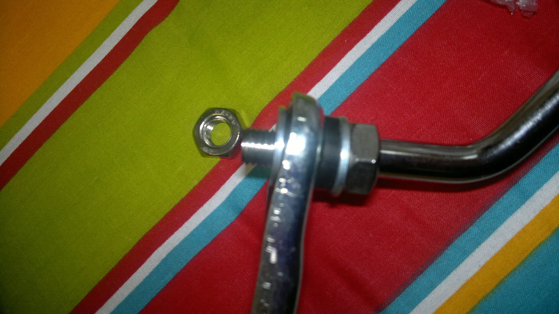

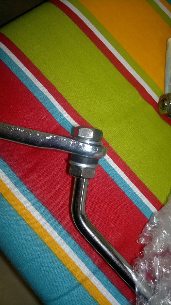

    So heute habe ich ein 10er Schneideisen und einen Halter dazu gekauft. Noch 4 M10 er Muttern, 4 passende Unterlegscheiben und aus der Sanitärabteilung vier Gummiringe als Puffer.
    Den Gewindeschneider mit Rapsspeiseöl geölt und den Spiegel in einem Schraubstock eingeklemmt. Das Gewinde ließ sich gut an der Haltestange der original Piaggiospiegel schneiden.
    Nun passt alles und zwei Spiegel haben mich soviel gekostet wie eine Spiegel beim Zweiradhändler meines Vertrauens mit Gewinde. 2 Spiegel 38 Euro einer 36 Euro beim Händler vor Ort.
    Mit freundlichen Grüßen Vespa 1982
