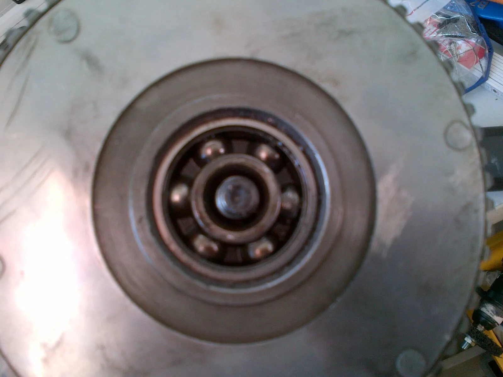

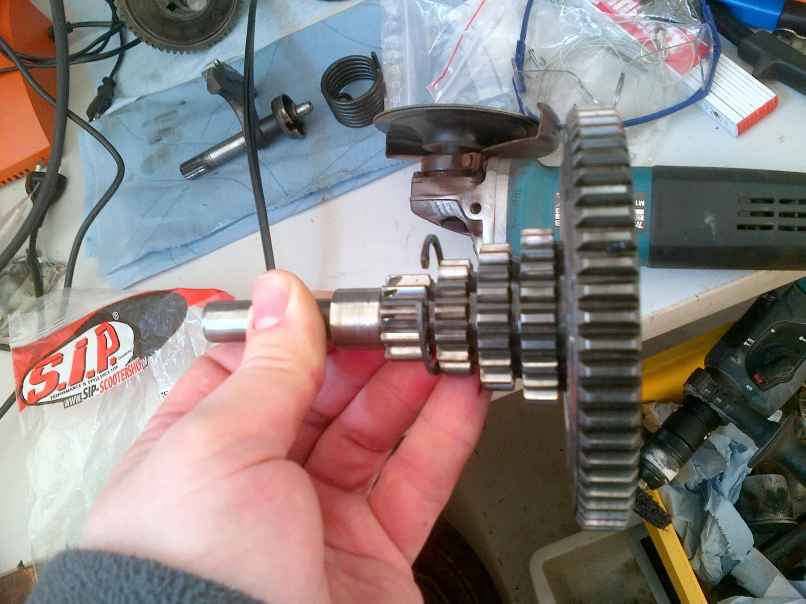

    Moin,
    weiß jemand wie ich das Lager bei diesem Teil ausbauen kann...?

    • May 2, 2013 at 10:22
    Lagersitz erhitzen (z. B. Gasbrenner oder Heißluftfön), dann das Lager durch Schläge mit einem Plastikhammer auf das Wellenende ohne Gewinde austreiben.
