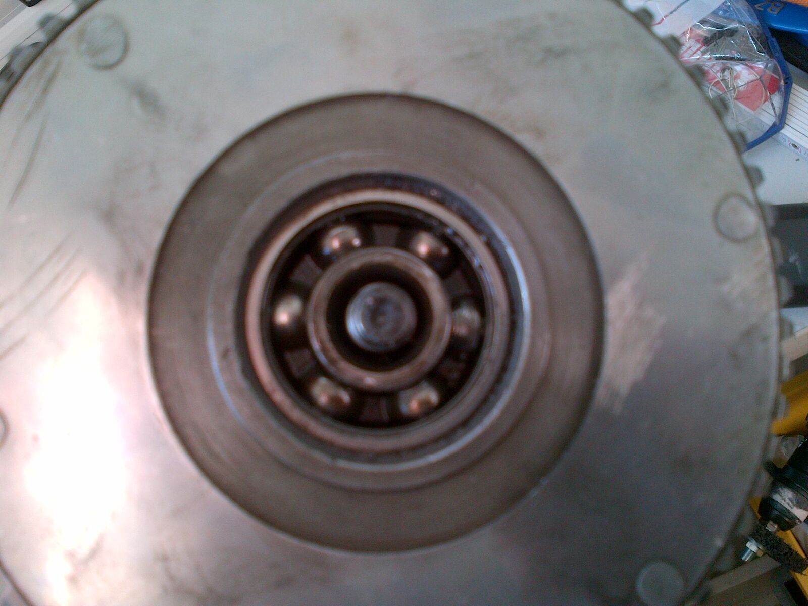

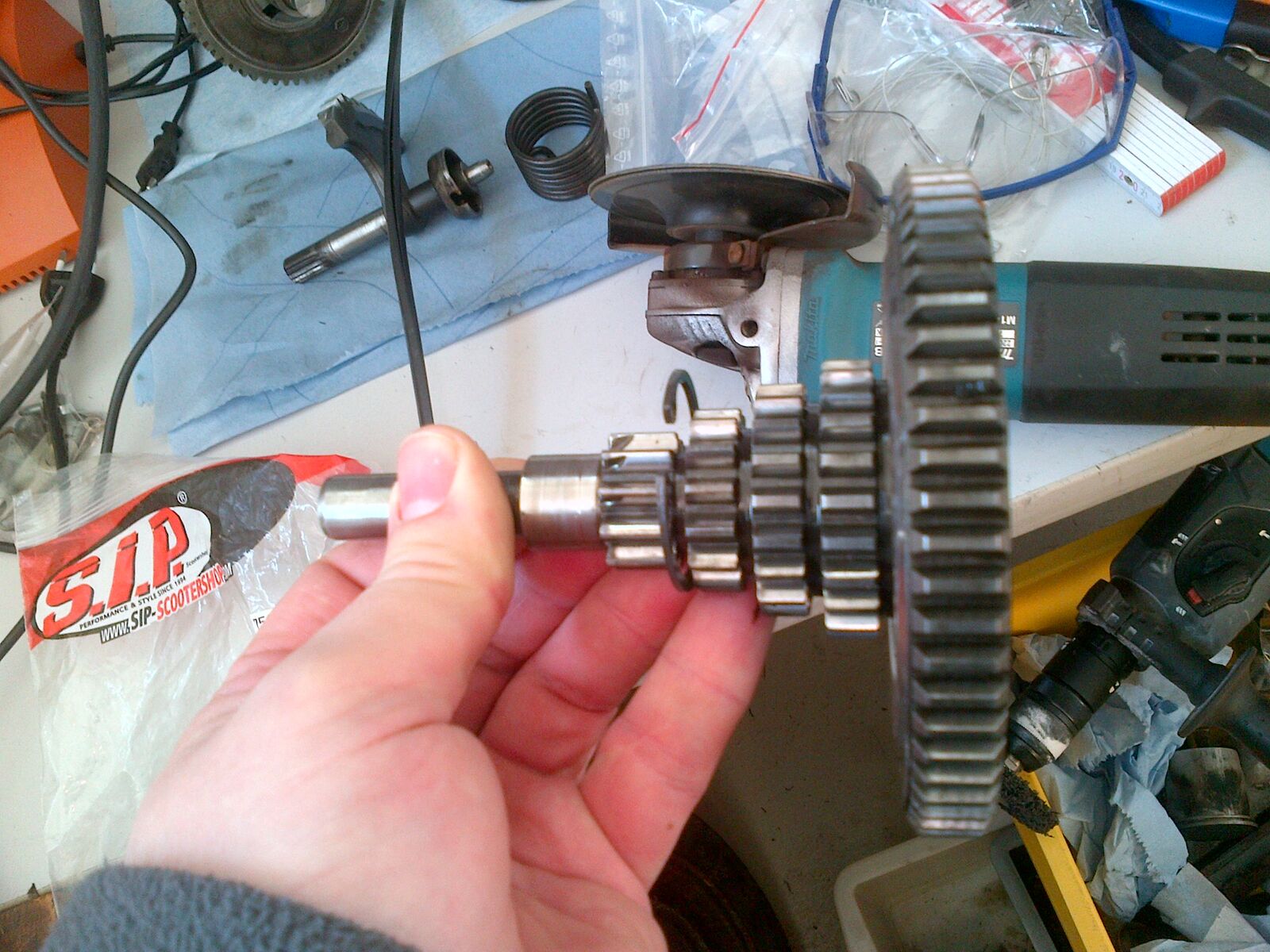

    Moin,
    weiß jemand wie ich das Lager bei diesem Teil ausbauen kann...?

    Lagersitz erhitzen (z. B. Gasbrenner oder Heißluftfön), dann das Lager durch Schläge mit einem Plastikhammer auf das Wellenende ohne Gewinde austreiben.
