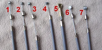

    ich bräuchte mal wieder dringend Hilfe. Ich hab einen Satz Kabelzüge und weiss nicht mehr, welcher Zug für was ist. Blöderweise habe ich beim Ausbauen der Züge keine Fotos gemacht und jetzt schau ich recht blöd. Naja, das kann ich wenigstens.
    Könnt Ihr mit bitte erklären, welcher Zug für was ist?

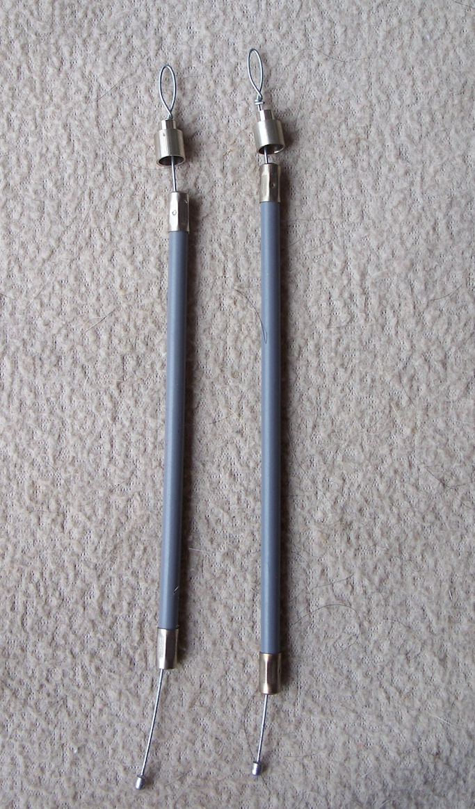

    Die kleinen Züge auf dem ersten Foto sind ca. 15 cm lang.

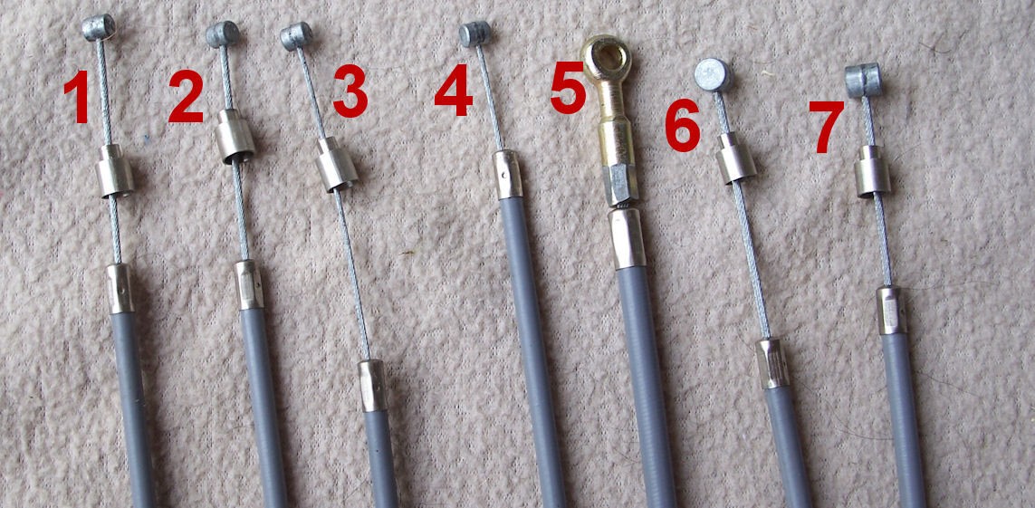

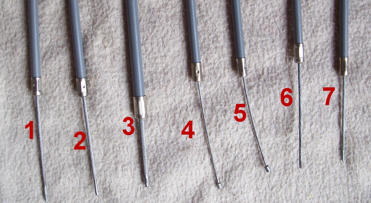

    Auf den anderen zwei Fotos sind jeweils die beiden Enden der längeren Züge zu sehen.
    Dabei ist:
    Zug 1: 154 cm
    Zug 2: 154 cm
    Zug 3: 133 cm
    Zug 4: 133 cm
    Zug 5: 68 cm
    Zug 6: 100 cm
    Zug 7: 154 cm lang
    Wär super, wenn Ihr mir helfen könnten.
    Viele Grüße
    Klaus

    1+2 schaltung
    3 gas
    4 wäre eigentlich der bessere gaszug, aber der anschlag fehlt...oder tonne abschneiden, anschlag drauf und mit ner nippelklemme im lenker wieder fest schrauben.
    5 bremse hinten
    6 bremse vorne
    7 kupplung
    die zwei kurzen sind fürn choke, musst du ausprobieren welcher besser passt.

    Nr. 3 ist definitiv die Bremse hinten, nicht der Gaszug!! Bremse hinten ist der dicke mit der Öse dran!

    Bild 2 zu 3 ist falschrum Nummeriert!

    Chris1860: o-ohh peinlich peinlich, klar, waren die unteren Enden spiegelverkehrt zu den oberen.
    Jetzt ist es berichtigt.
