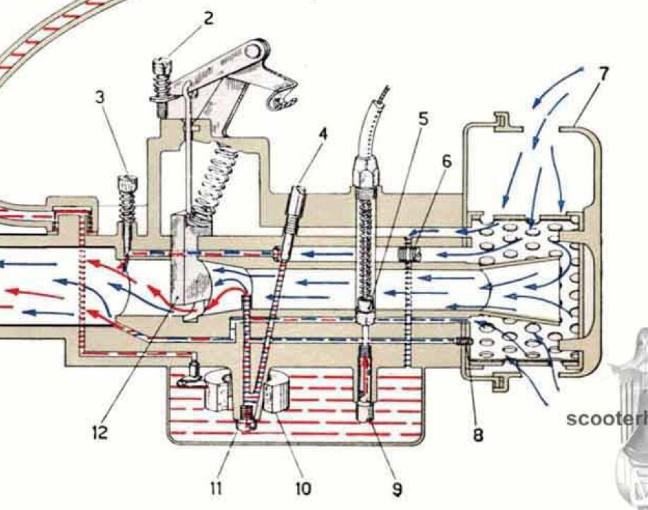

    Servus Ihr Experten,
    Meine Vespa PV125 startet nicht mehr. Ich hab den Vergaser (dell'Orto SHB19.19) auseinandergebaut und einigen Ölschlunz entfernt. Aißerdem ist mir aufgefallen, dass die Messingteile etwas korrodiert sind. In der Schwimmerkammer gibt es eine Schraube, durch die laut einem Manual der Sprit zur Düse soll (Nr. 11 auf dem Bild). Stimmt das so? Weil bei mir ist diese Schraube zu. Ich weiss nicht genau ob von Korrosion oder normal. Innen im Gewinde ist eine Vertiefung aber selbst mit einer Nadel komm ich da nicht durch. Deshalb meine Frage: Muss da wirklich ein Loch in der Mitte der Schraube sein? Wenn ja, wie krieg ich das wieder auf? Ich hab schon mal mit einem 1mm Bohrer dran gekratzt aber wenn da ein Loch war, war es dünner als 1 mm. Deshalb hab ich mich nicht weiterbohren getraut.
    Wie ihr seht, bin ich blutiger Anfänger und für jeden Tip dankbar.
    Liebe Grüße,
    Christian

    • May 5, 2013 at 21:19
    Das ist die Hauptdüse , da steht ne Nummer drauf , gibt's auch neu zu kaufen sollte sich aber frei popeln lassen , wenn nicht neu und vorher den Vergaser zerlegen und im Ultraschallbad reinigen

    • May 6, 2013 at 08:04
    Danke. Das heisst: ja, da sollte ein Loch drin sein, oder? Wie krieg ich das sauber ohne Ultraschallbad? Nachboren ist wahrscheinlich keine gute Idee, da dann der Durchmesser nicht mehr stimmt, oder?

    • May 6, 2013 at 09:14
    Die Düse kannste rausschrauben und mit einen dünnen Draht reinigen , ohne Gewalt ! Wenn Du kein Ultraschallbad hast geht auch mit Druckluft dazu sollte der Vergaser aber komplett zerlegt werden und muss danach neu eingestellt werden !

    • May 6, 2013 at 10:51
    Vielleicht hilft dir auch ein wenig Bremsenreiniger/Teilereinigier bei der Reinigung um die Rückstände in der Düse zu lösen und dann mithilfe der Druckluft rauszublasen. (und auch ggf. um den Rest des Vergasers ordentlich zu reinigen wenn du ihn zerlegst!)

    • May 6, 2013 at 16:09
    Hab die Düse mit viel Mühe und einer Nadel sauber gekriegt. Alles wieder eingebaut: Zwei Kicks und die Maschine lief! Jetzt bin ich aber mächtig stolz!
