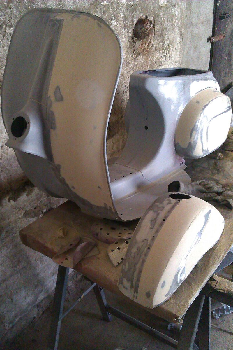

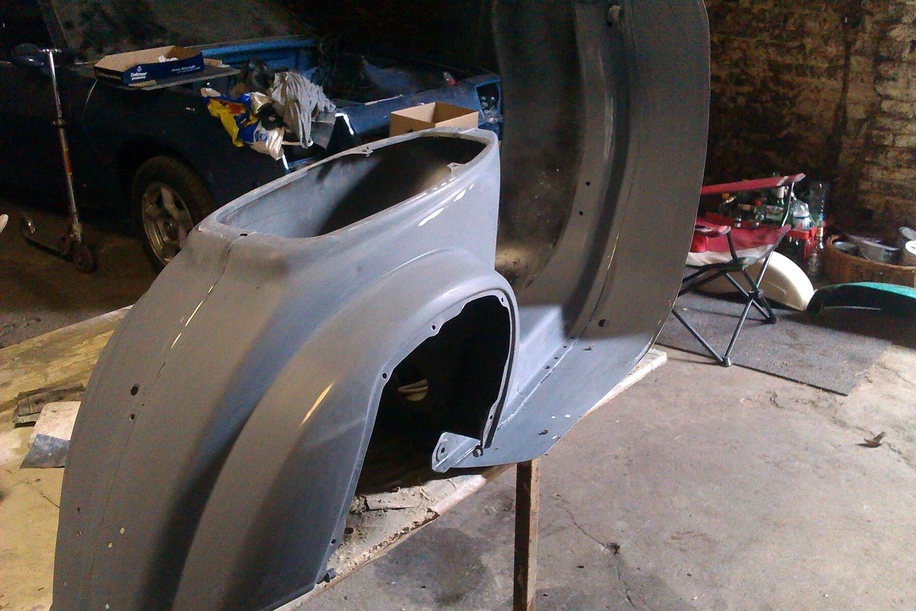

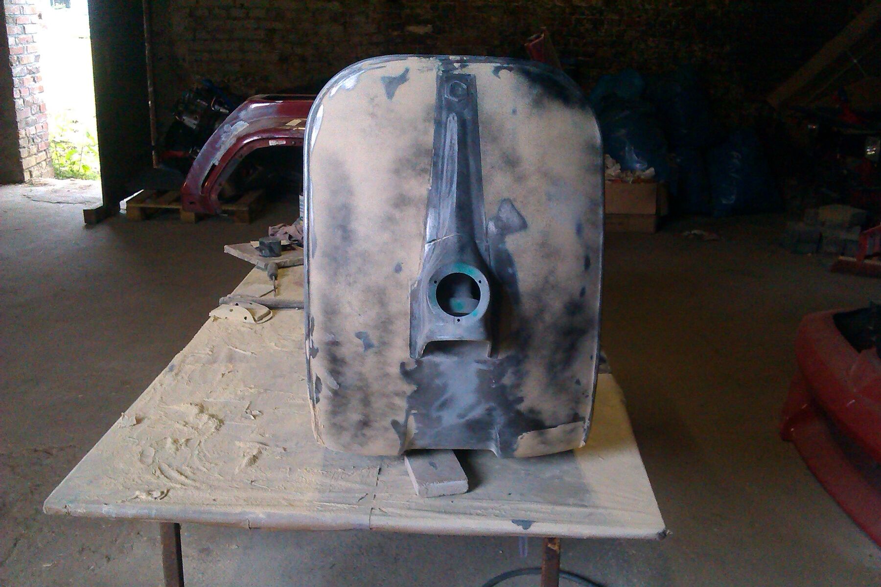

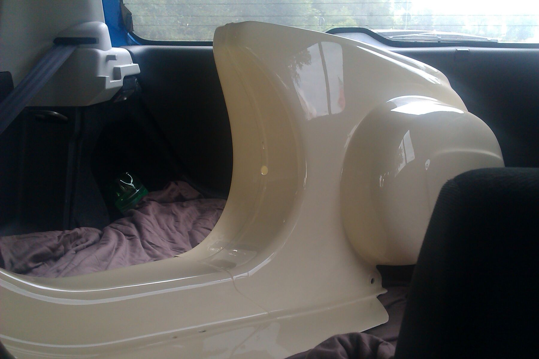

hab heute mal den rahmen weiter machen können weil gestern erst der rahmen wieder zurück kam
man hat das gedauert

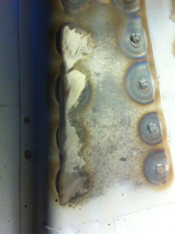

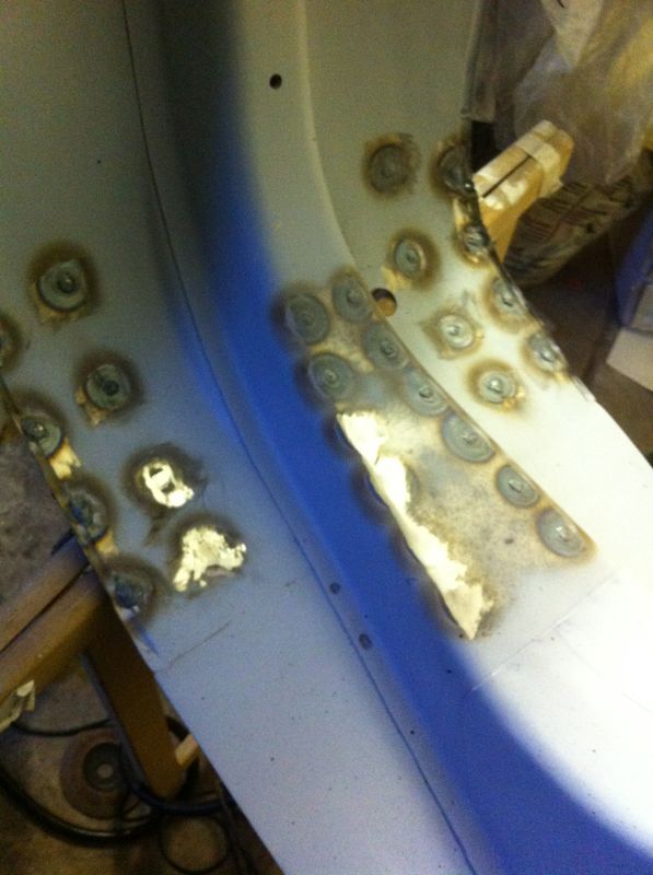

leider wurde das tritt blech hinten auf beiden seiten mit nem stück blech ersetzt und nicht mit nem richtigen rep blechwie es sich gehört
hoffe das das jetzt kein einfluss auf mein ruf hat
das sieht voll scheisse aus wenn kunden selbst schweissen
wie kann mann das nur so schweissen aber na gut werd jetzt das beste daraus hollen

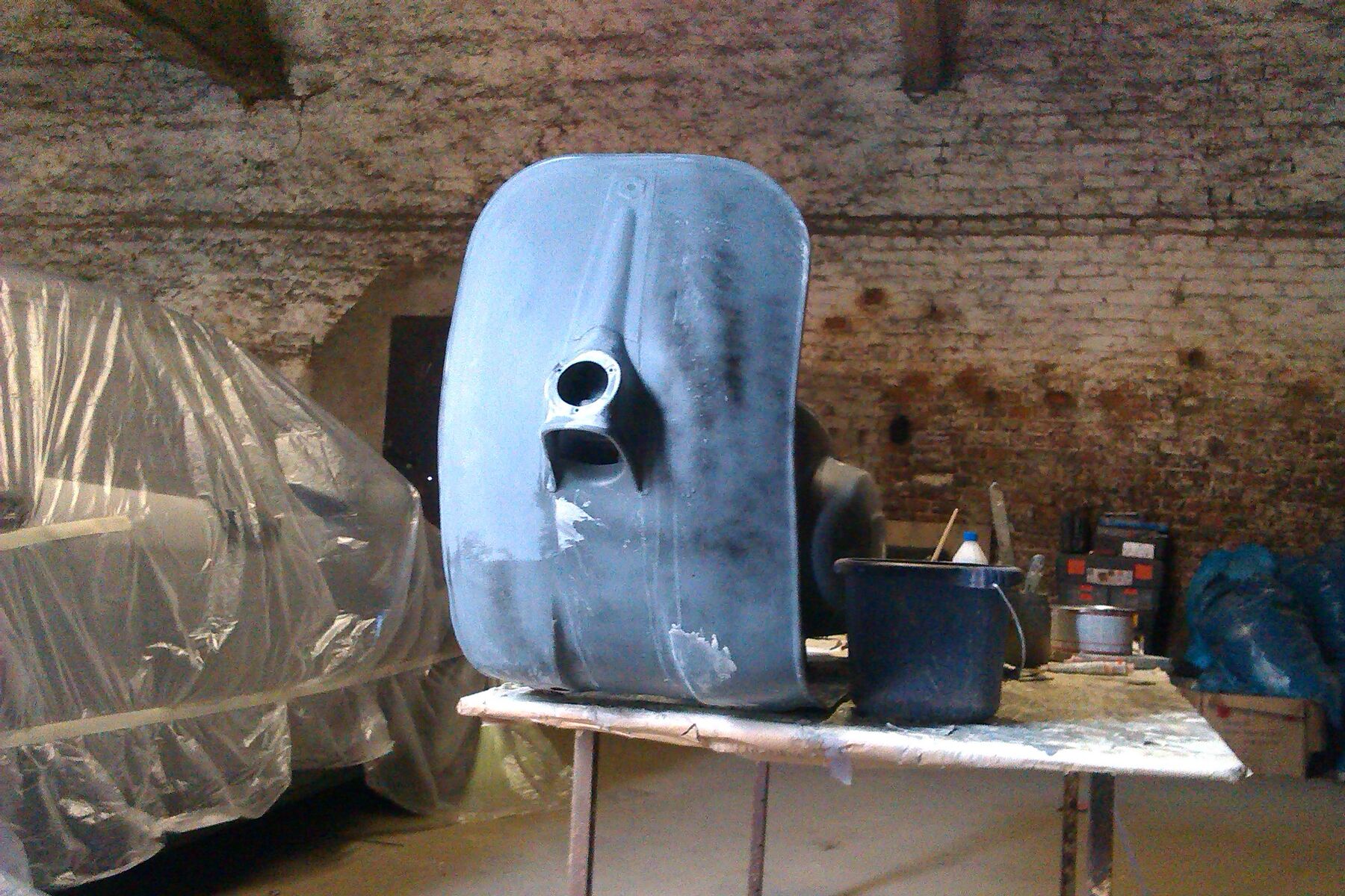

wenns nach mir gegangen wäre hätte ich das beinschild mit trittblech eh komplett getauscht
echt schade bei so einer vespa wenn da soviel spachtelmasse drauf muss -

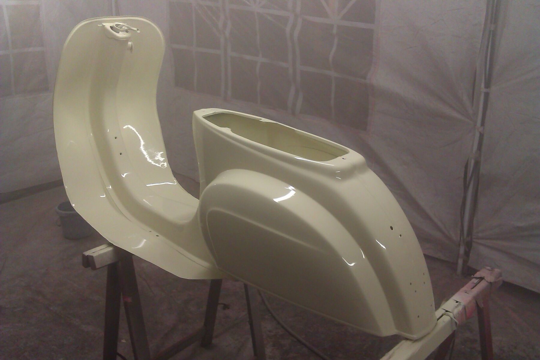

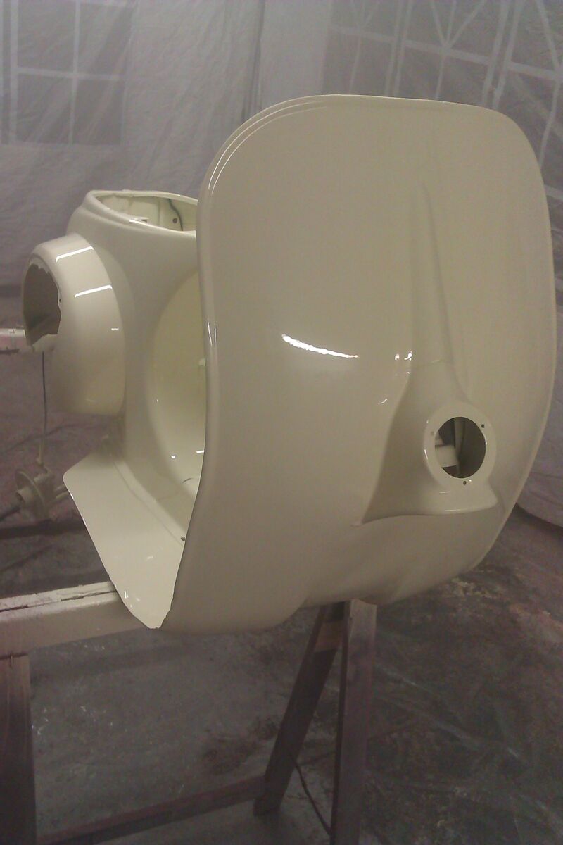

Mal ne frage unter uns fachleuten

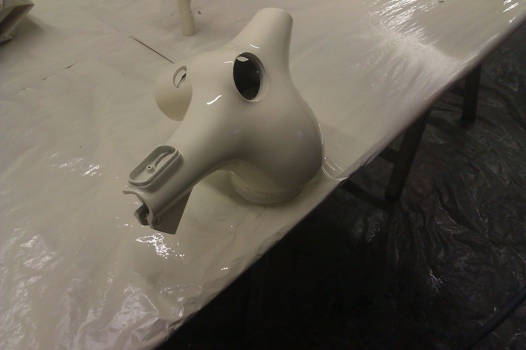

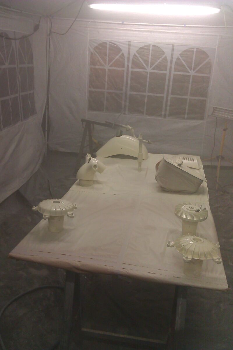

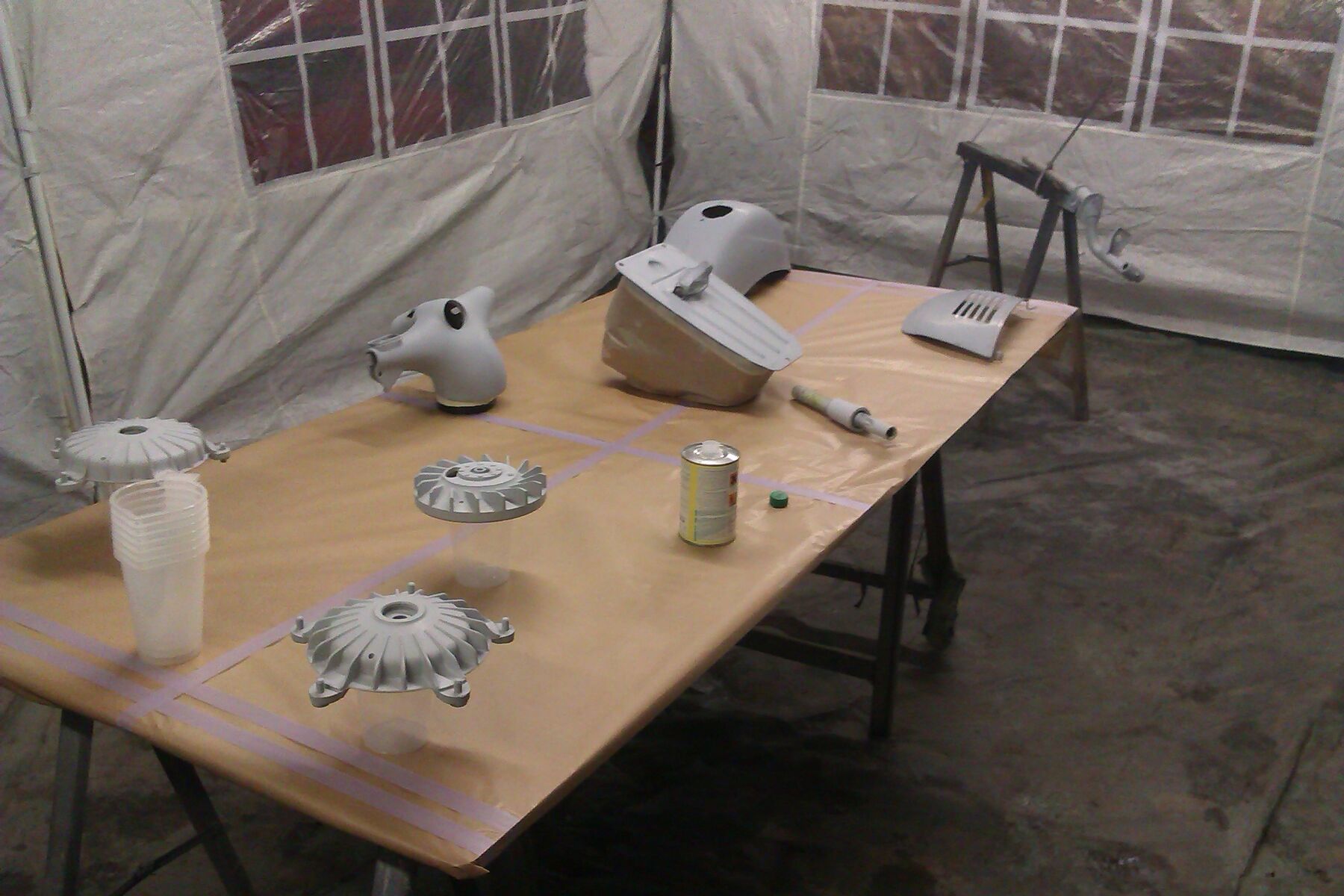

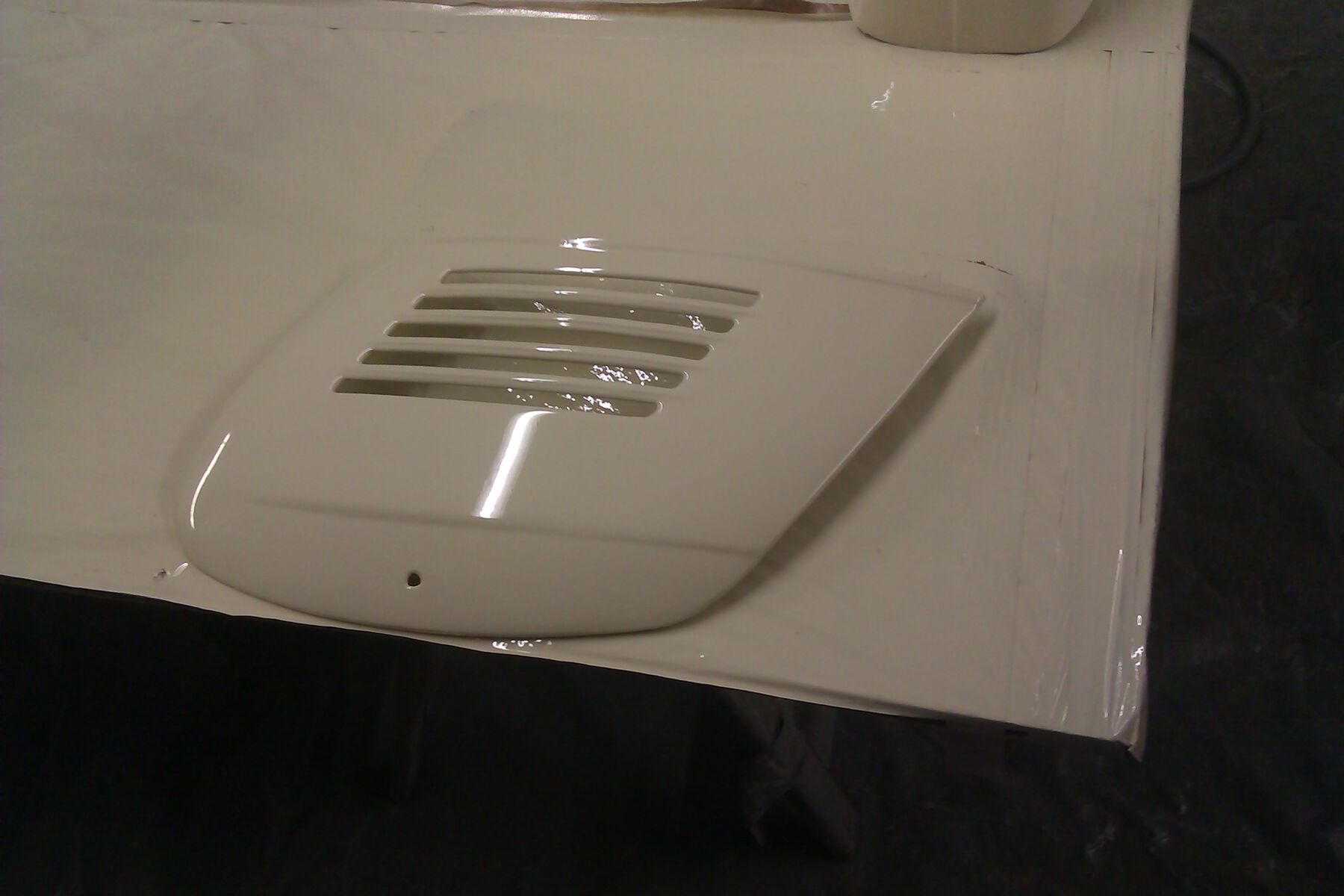

Welche Lackmaterialien verwendest du da ??

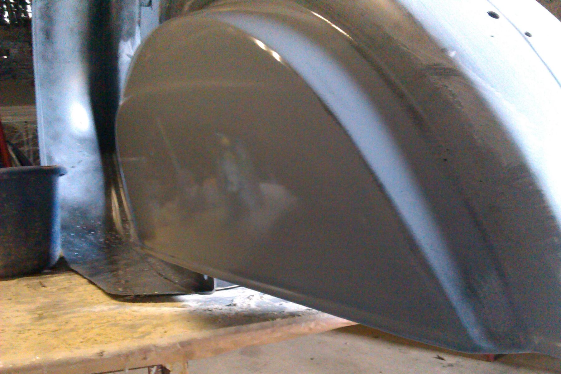

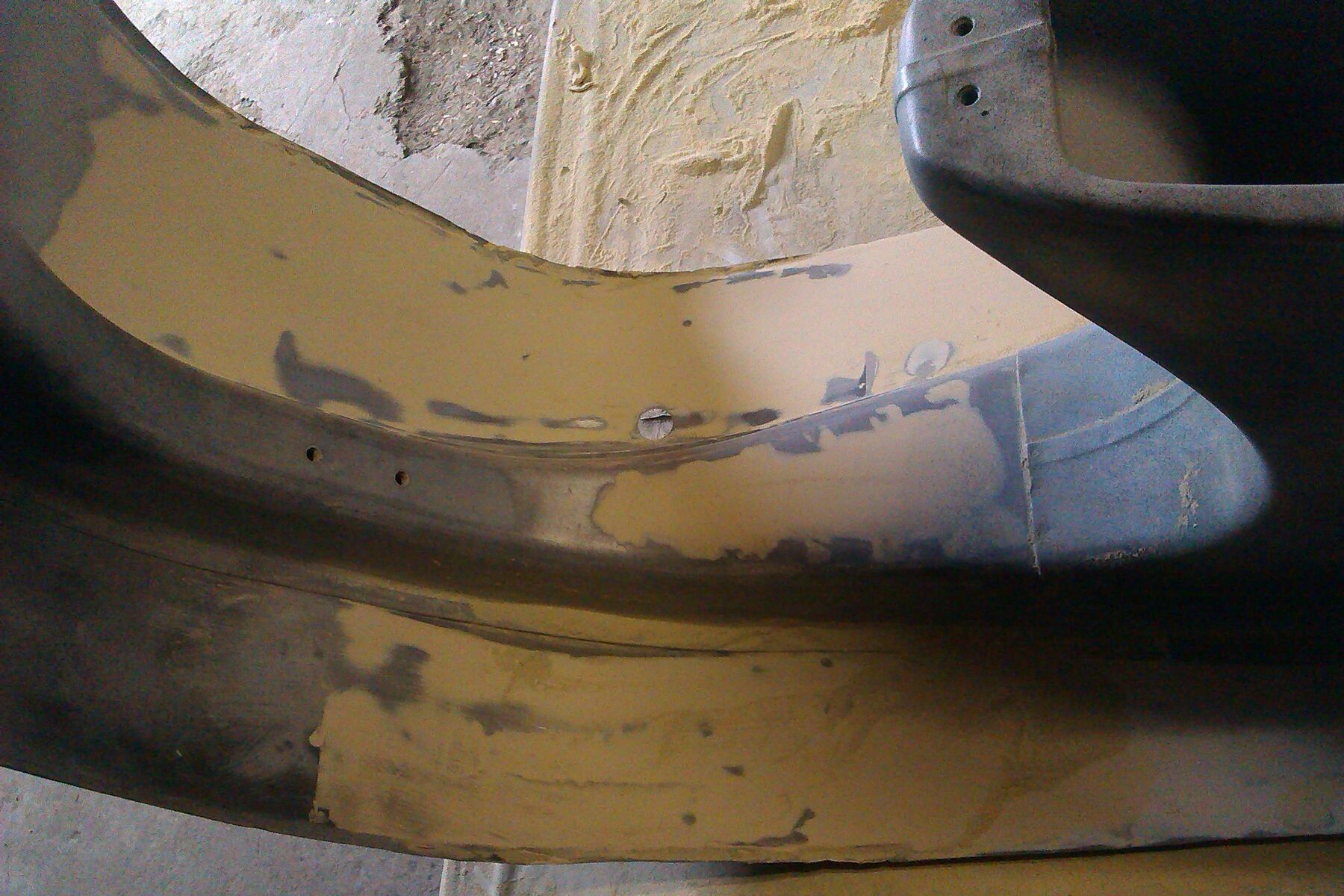

spachtel: elastic beige und auch den glasfaser von car system

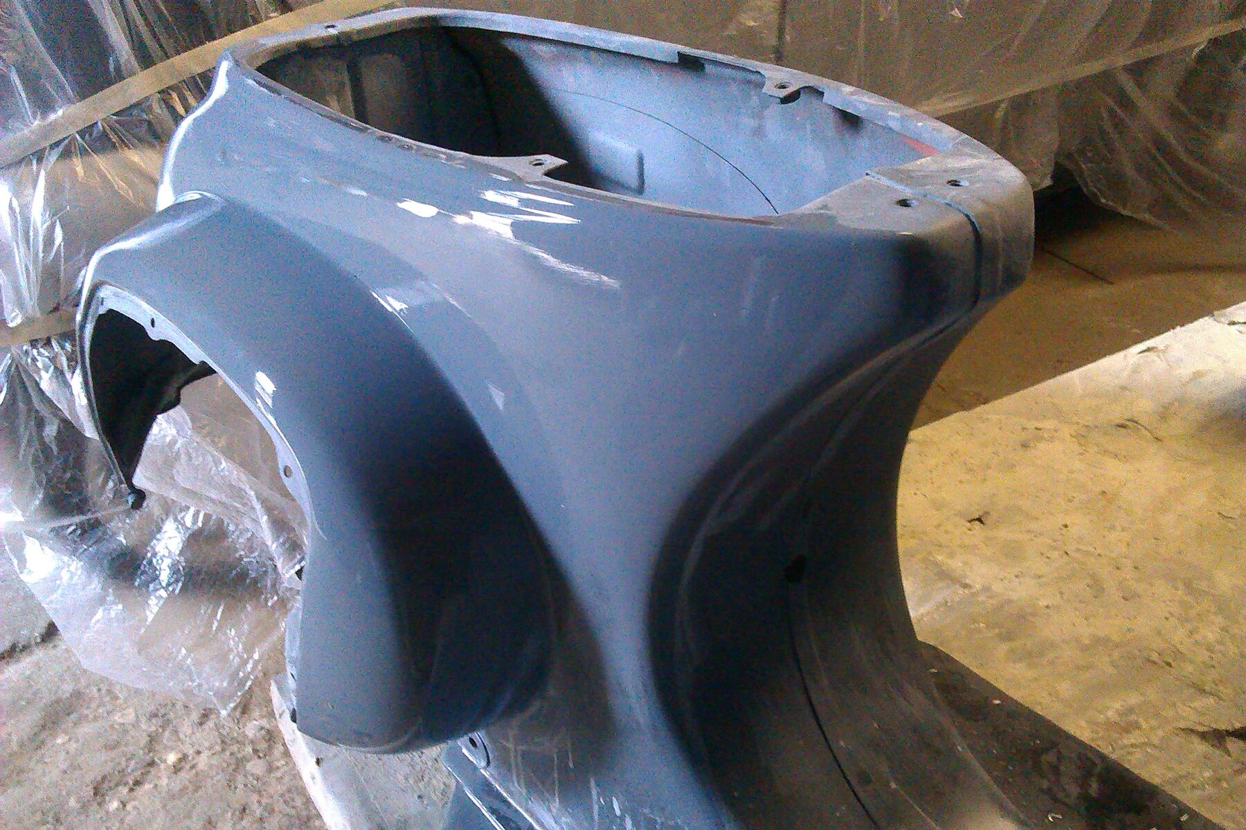

füller : multi use von sikkens oder auch den hs füller von car system
basis lack: sikkens wasser lack autowave wb ode wen schnell gehen muss konventionell den bc von r+m
klarlack: standox,sikkens oder car system
bei dem hab ich von der farbe auch nen 2 schicht lack genommen da es kunden wunsch war hätte dan lieber ein einschicht von r+m genommen der nennt sich uno hd
