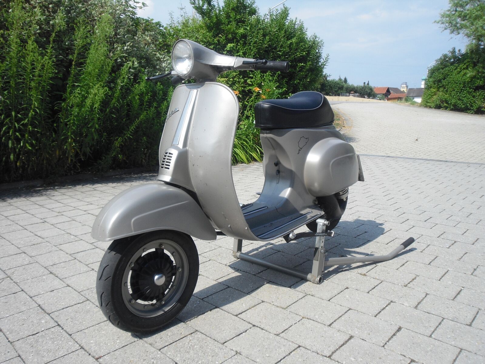

Wie angesprochen einige aktuelle Fotos.
Hält einwandfrei, mit stinknormalem SAE30- Getriebeöl.
Schätze die Leistung mittlerweile auf um die 17 PS.

Servus zusammen,
nach nunmehr 6800km mit meiner Reuse (5300km mit dem Langhubmotor) möchte ich dieses Topic mal wieder aktualisieren.
Mittlerweile fand in den Wintermonaten die ein oder andere Optimierung statt.
Aktuelles Motor-Setup:
Malossi 136 direkt.
Malossi Membrananlage mit den 0,3mm Malossi Karbonit Plättchen.
30mm Ansaugstutzen von MRP.
Mikuni TMX 27 (HD210; ND20; 30er TMX Nadel 2.Clip v. o.; LL-Schraube 2,5 raus).
Ramair Luftfilter.
Malossi Kopf umgearbeitet auf 1,5er QK durch GSF-User “Gravedigger“.
Steuerzeiten 183/122/30,5.
Auslass mit 68% Sehne, Trapez mit weicher Oberkante.
Einlass und Überströmer offen.
Auspuff PM40.
Mazzuchelli Vollwange, gewuchtet und umgearbeitet auf Glockenwelle vom GSF-User “Flexkiller“.
3-Scheiben Kork-Kupplung mit Malossi-Feder.
2,56er Primär mit Rep.Kit vom GSF-User “Undi“.
Kurzer 4. Gang DRT.
Schaltklaue DRT.
Schaltarmdurchführung mit Bronzebuchse durch GSF-User “Kobold“.
Zündung original ET3 mit orig. HP4- Polrad.
Alles läuft bis auf kleinere Verschleiß- Angelegenheiten (Hinterreifen, Kupplungsbeläge, Membranplättchen, Pickup,…) seit über 5000km vollgasfest und ohne einen Klemmer.
Bilder folgen und hoffentlich auch mal ein Diagramm...
TÜV gab’s auch erst neu, somit alles bestens!
Weiterhin Euch allen gute Fahrt!

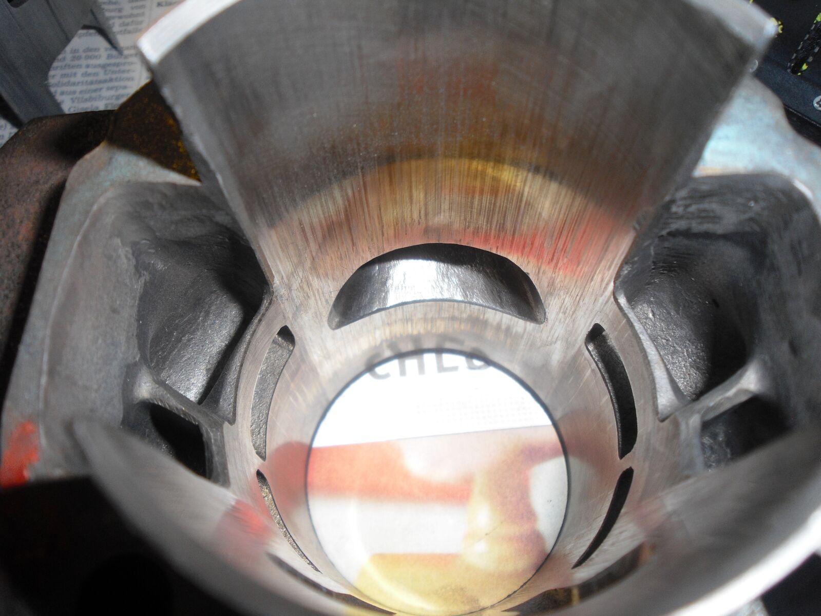

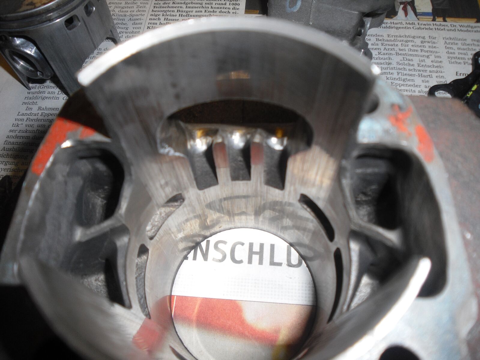

Der Zyli würde an den Überströmern bearbeitet (Fußsteg raus...) und den Auslass gestaltete ich etwas strömungsgünstiger (Steuerzeiten u. Breite aber orig.). Fazit: Geschätzte 1,5 bis 2 PS bz. Nm im mittleren Drehzahlbereich, d.h. merkliche Steigerung. Nur der Topspeed steht jetzt windstabil bei ca. 125 lt. Tacho, vorher mit orig. Zylinder ~135 bei günsigen Windverhältissen. Verbrauch 3,5 - 4 l/100km
Mit der Bedüsung musste ich deutlich hoch gehen. HD110; ND50; 3.Clip v.o.
