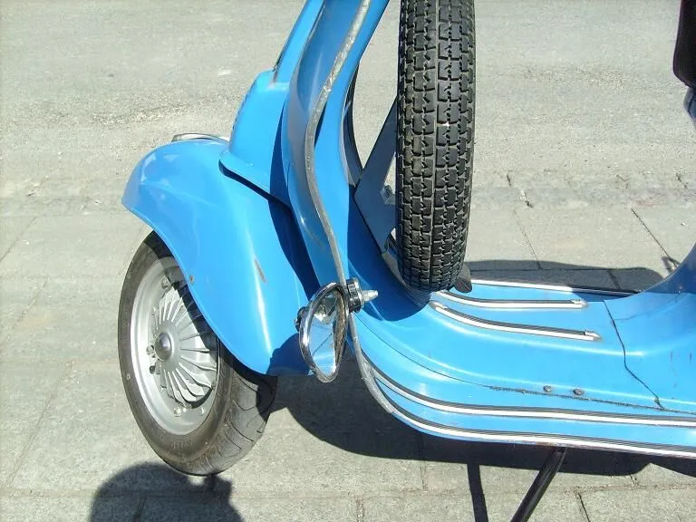

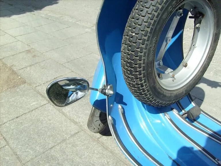

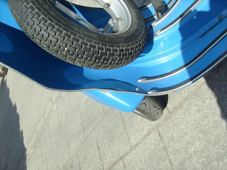

    hallo,
    mir ist gestern was zimlich besch.. passiert.
    und zwar war ich am See (wiese, schotter, erde) und bin in der Kurve
    weggerutscht (bzw zügig umgefallen bei dem tempo) und dank dem tollen
    Klemmspiegel hab ich jezt eine rießen delle im Beinschild.
    die frage is jezt wie ich die am besten wieder rauskriege (so gut es
    geht) weil der Lack is noch Ori und da will ich eig nich dran
    rumbasteln.
    meint ihr man kann das selbst machen oder lieber zum spengler gehen ?
    wenn ja was kostet der spaß ungefähr?

    eine solche beule hatte meine spezial auch im beinschild (nicht ganz so wild, aber gleiche position).
    die konnte man mit nem mix aus gewalt und vorsichtig wirklich fast perfekt selbst ausbeulen, allerdings war der lack sowieso schon gesprungen.
    auf deinen bildern scheint der lack ja noch recht gut zu sein, da würde ich selbst auf jeden fall die finger von lassen. geh zu nem "beulendoktor" wie von klaus empfohlen. das dürfte zwischen 30 und 75 Euro kosten und der doc sollte das sicher wieder gut hinkriegen. unter gibts vlt auch ne adresse in deiner nähe.
    bastelst du aber selbst dran rumm und der lack reisst wird dich das ewig ärgern.

    also ich hab die delle jetzt doch selbst rausgemacht:
    Lack warmgemacht und dann mehr oder weniger mit gefühl den Gummihammer
    geschwungen, sieht aus wie vorher, man erkennt echt garnichts mehr und
    der Lack war auch brav :love: :thumbup:
