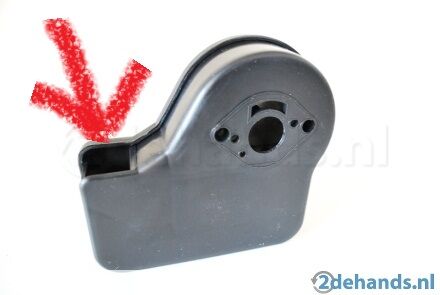

    sobald ich das Loch vom Luftfilter zu halte zieht sie besser
    meinste damit das loch was direkt zwischen den beiden stehbolzen ist? wenn ja gehört da eigentlich ein stopfen drauf.

    • June 6, 2013 at 12:34
    Nein, dass siehe Bild

    • June 6, 2013 at 13:18
    dann mach das genauso, wie rassmo geschrieben hat.
