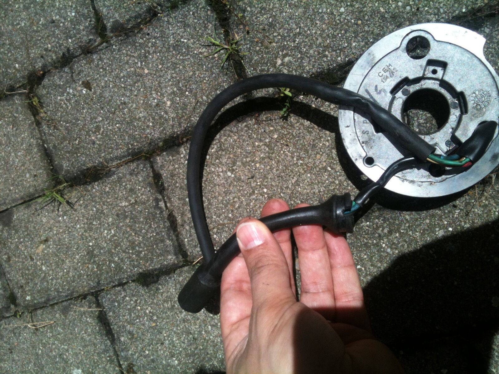

    ich habe meinen Motor gespaltet und beim ausbauen der Zündung ist mir eine Ecke (Foto, Kabel in der Hand) am Gummiteil abgerissen. Da ich nun nicht zwingend das Gummiteil wieder einbauen will aus Angst es könnte Wasser bei regen an die Zündung kommen, bin ich auf der Suche nach einem neuen Gummiteil mit Multistecker. Es ist ein Teil also keine überzogene Gummischlaufe. Bei sip habe ich nichts gefunden ich hoffe ihr könnt helfen....

    solltest du aber weiter nutzen können, denke ich.
    Einmal editiert, zuletzt von goof_7 (June 2, 2013 at 20:00)
    • June 2, 2013 at 20:00
    Das sollte noch dicht werden , zur Sicherheit kannste ja mit Silikon abdichten !

    kann mir denn einer sagen wie ich das komplette Gummiteil wechseln kann? Abziehen und drüber schieben scheint leider nicht möglich zu sein.... Jemand ne Idee..?
    Danke im Vorraus...
    • July 10, 2013 at 18:41
    Stimmt. Einfach so abziehen ist nicht. Da muss erst der Stecker am dicken Ende ab. Dafür musst Du den Gummi erst einmal soweit über den Stecker überstülpen, dass Du die Kabel gerade so siehst. Um den Stecker dann abzubekommen, sind da ja diese kleinen einzelnen Stecker drin. Diese sind mit winzigen Haken versehen. Diese ganz leicht zusammendrücken und die einzelnen Stecker dann vorsichtig rausziehen.
    Wenn der Plastikstecker dann ab ist, kannste die Gummi-Chose runterziehen. Zusammenbau dann umgekehrt.

    Hi, ist zwar schon länger her, aber könnt ihr mir sagen wie das Gummiteil des Gegenstücks aussieht? Der Stecker ist doch einfach ein 6-Pin Stecker, aber in welchem Gummiteil steckt der drin?
    ...danke
    • September 21, 2013 at 21:40
  • Danolini
    540
    95
    PK50XL
    • September 22, 2013 at 08:28
    Das Gummiteil meine ich nicht, das habe ich schon. Und zwar geht dochndoeser Stecker in eine anderen 6-Pol rein. Wie sieht der denn aus? Mit Gummiteil?
    • September 22, 2013 at 08:41
    Das Gegenstück gibt's glaube ich nicht zu kaufen. Das Gummie ist am Kabelbaum dran , stell am besten mal ne Suche ein , vielleicht strippt grad jemand nen Roller wo das Teil dann über ist ...

    Genau das meine ich.... Ich habe leider nicht mal ein Bild wie das Teis auszusehen hat... :thumbdown:
    • September 22, 2013 at 08:52
    Manche lösen das so :

    Ok...sieht doch ganz gut aus. Wie heissen denn diese Verbindungen?
    • September 22, 2013 at 09:16
    Bekommste im GSF
