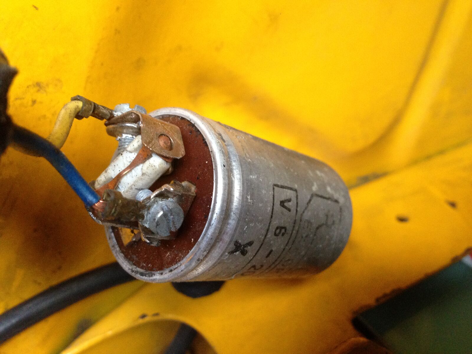

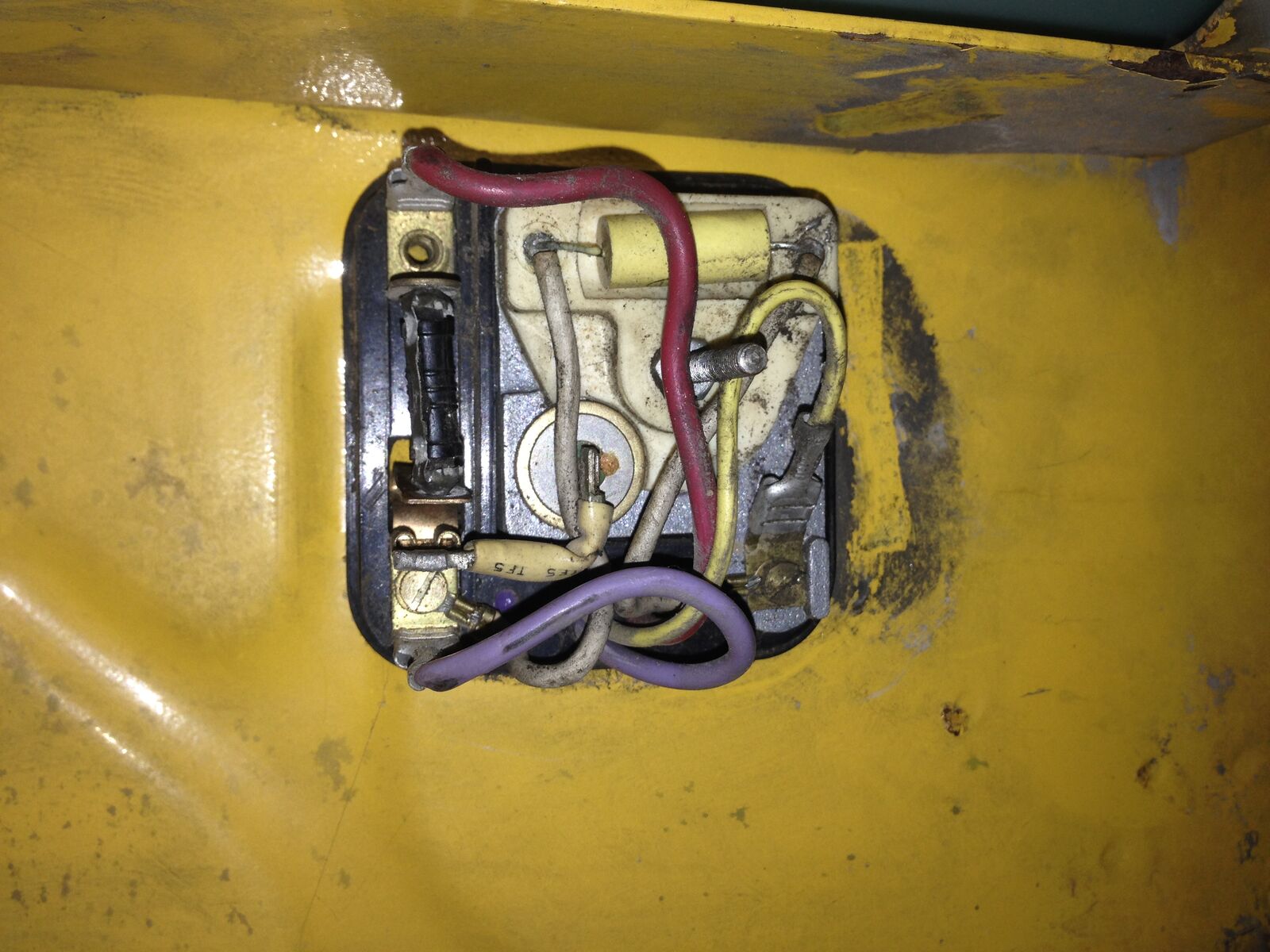

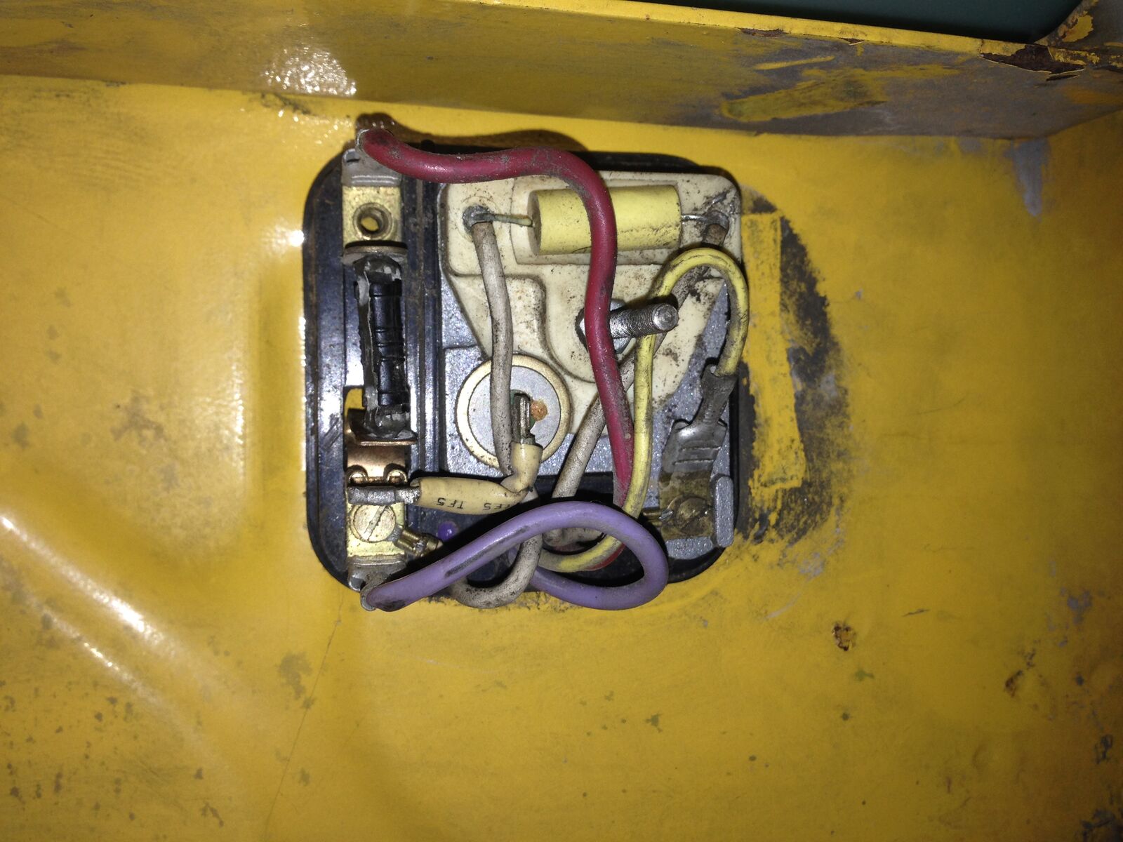

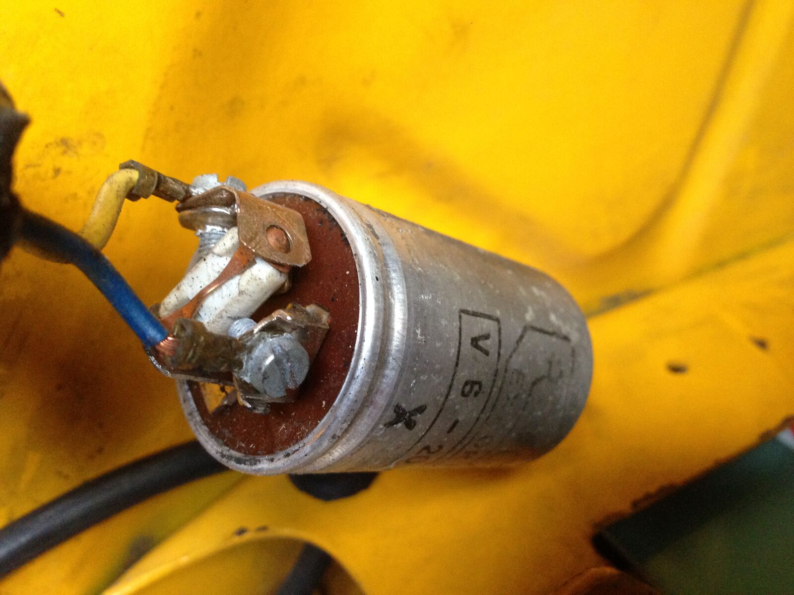

    Sooo ich hab mal wieder etwas geschafft...
    Zwei Sicherungen hab ich gefunden, die auch intakt scheinen:
    Ich hab mir jetzt nen Wolf gegooglet um noch weitere Sicherungen zu lokalisieren, aber ich finde nichts.
    Gibt es einen Sicherungskasten??
    Sorry, aber es ist meine erste Vespa und mein erste Restaurationsobjekt... :)

    • November 27, 2013 at 12:58
    • #33
    @ corner
    Bitte die Bilder via Forumtool hochladen , bei vielen werden im Firmennetz solche onlinespeicher geblocked

    • November 27, 2013 at 15:55
    • #35
    Bild 1 ist mM nach das Blinkerrelais , bild 2 der Gleichrichter ,dort mal die sicherung (links im Bild) tauschen ansonsten HIERden richtrigen Schaltplan suchen und vergleichen
    Member of "Rogue Unit SC"
    Der Teufel hört Techno
    • November 27, 2013 at 15:59
    • #36
    Die hat keinen separaten Sicherungskasten und auch keinen extra Spannungsregler, da selbstregelndes 6-V-System.
    Kann sein, dass der Gleichrichter (das eckige Teil für Hupe und Batterie) nach Jahren hin ist oder aber bei den Blinkern das Blinkerrelais (das silberne runde Teil). Wie man das nun durchmessen kann, weiss ich leider auch nicht. Habe einen solchen Gleichrichter und Blinkerrelais aus meiner Rally noch rumliegen. Kannste gerne für Kleines haben, wobei ich nicht weiss, ob sie noch funktionieren. Konnte das damals wegen dem Kabelwirrwarr, der in meiner Kiste mit den Quasimodo-Blinkern herrschte, nicht mehr testen.
    Ganz ehrlich? Rüste lieber insgesamt auf 12 V um. Habe ich auch gemacht. Keinen Ärger mehr mit der siffenden Batterie, die teilweise nicht mehr richtig wegen etwaig defektem Gleichrichter geladen wird und wirklich vernünftiges Licht.
